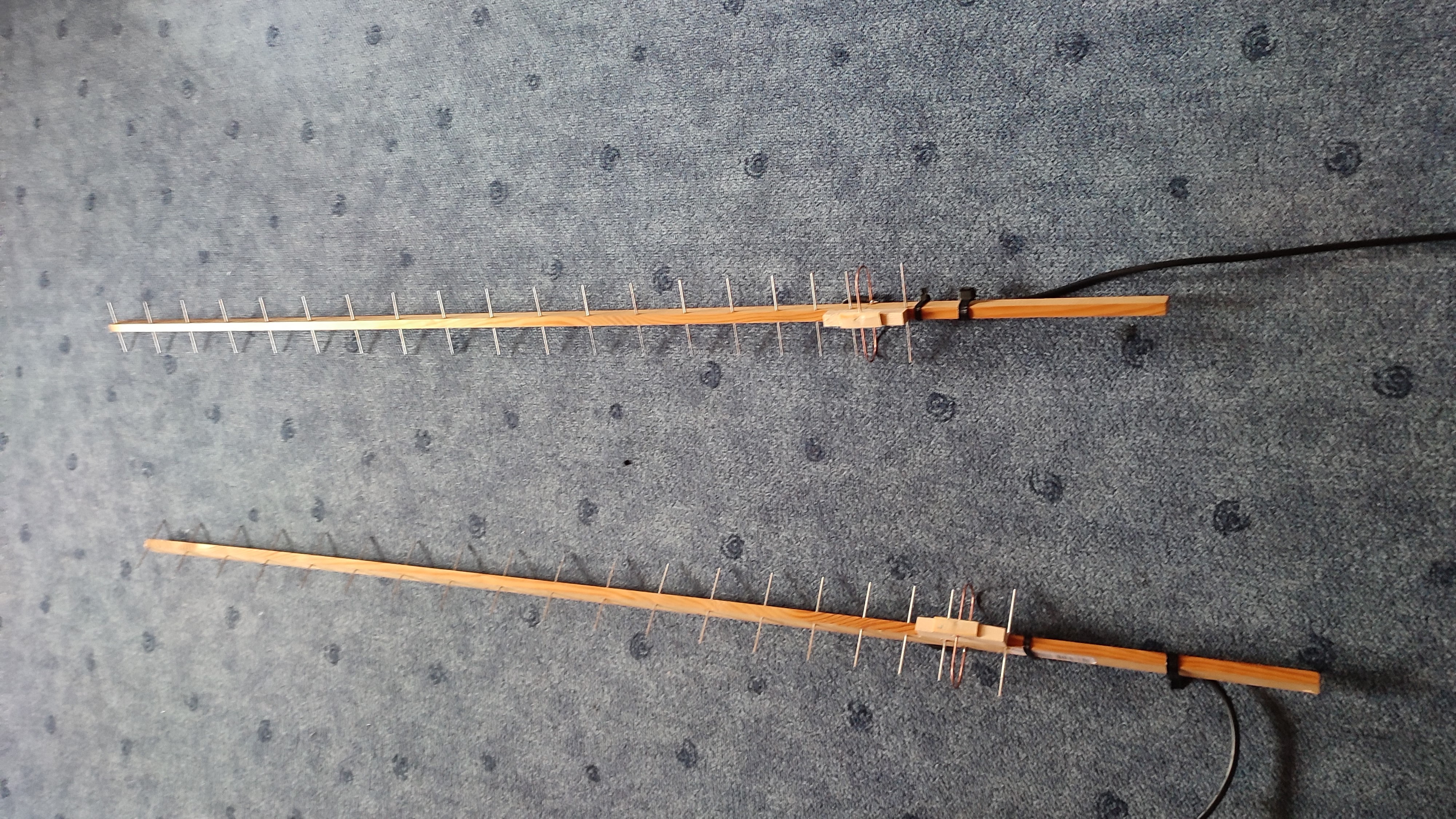

    Peuli
    Hallo
    Das ist das Programm:
    Peuli

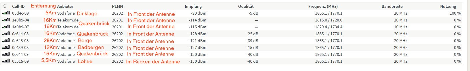

    Peuli
    Hier noch ein Screenshot aus dem Fritz Box Menü.
    800MHz ist abgeschaltet.
    Die Antennen sind sehr Richtungsempfindlich.
    Stehen auf dem Dachboden vom Anbau.
    Antennenkabel ist nur zwei Meter lang.
    Eine 28Km entfernte Station in Front kam besser rein als eine 5Km entfernte im Rücken.
    Die 5Km entfernte im Rücken steht mitten in einer Stadt.
    Meine Station oben in der Liste steht im ländlichen Gebiet auf dem Grundstück von Tulip,
    und ist lange nicht so überlastet, 50-60Mbit hatte ich da eigentlich immer.
    Peuli
    72157
    Bei den Entfernungen sind die Werte recht gut! Das spricht für die Leistungsfähigkeit der Antenne.
    Alles, was schlechter ist, als -118dBm, hat meine TK Speedbox (1) nicht mehr verbunden.
    Mit -93 bist Du ja auf der 'guten' Seite.
    Die 70Mbit bei meinem Versuch hatte ich bei -108dBm (5km 2100MHz). 20Mbit schaffe ich da noch mit 'legaler' Antenne bei -115dBm.

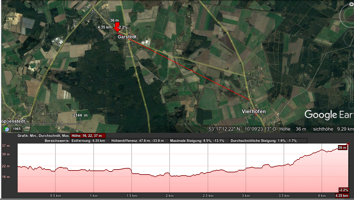

    Laut Höhenprofil ist die kritische Marke bei 8m gewesen. Ich hätte jetzt die Idee eine YAGI bauen zu lassen für nur 1800Mhz und maximale Elemente. Die Preise sind aber nicht ganz ohne und sollten wohl angeblich nicht betrieben werden dürfen ohne entsprechende Dämpfungsleitung (blödsinnig, die Antenne muss ja was weg schaffen über den Grenzen der technischen Rahmenbedingungen hinaus). Die LAT60 schafft 10,5dB maximal (mit Leitungsverlusten wohl eher 5dB), eine echte 1800Mhz Yagi soll 15dB schaffen. Daran direkt Eco Flex 15 und fertig. Würde ca. 8dB mehr machen.

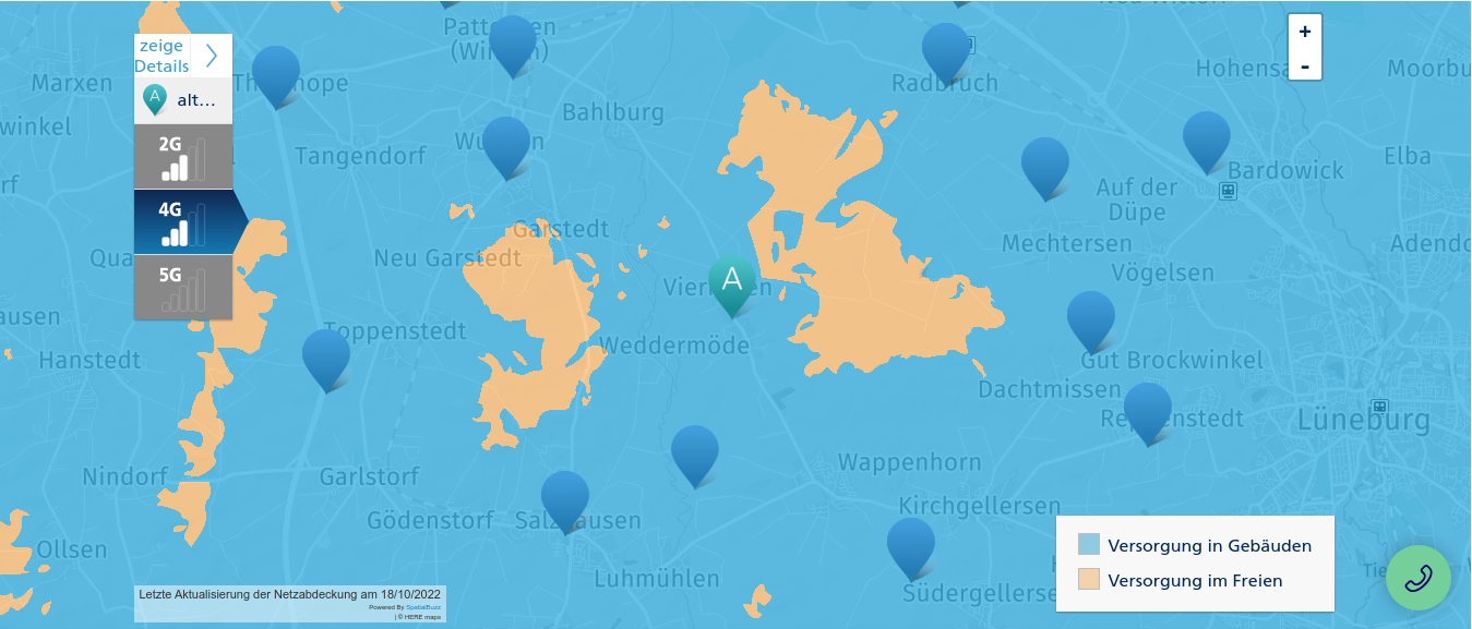

    Vielleicht hat O2 nur 800MHz in der Gegend (kann man auf der Karte von O2 sehen wo die BS stehen im Zoom)

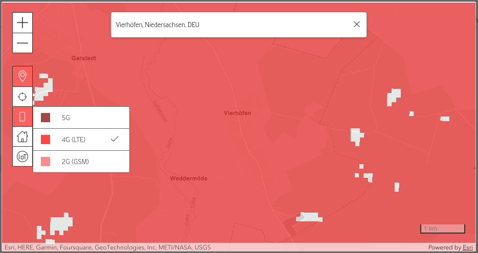

    Ich habe hier ein Beispiel aus deiner Gegend, kann mir kaum vorstellen dass da nichts geht. Ist nur eine BS aber ziemlich neu und 40 Meter hoch, da sollte in 5 Km schon noch was ankommen. Es gibt noch etliche BS in der Umgebung ...
    Die BS habe ich tatsächlich noch nie erwischt. Ich habe 10354 und 11386 als einzig brauchbare gefunden. Da liegt der Empfang bei 100dBm rum. Komischerweise sind die Antennen unterschiedlich. 210936 strahlt leider gar nicht in unsere Richtung hat aber einmal das 800er Netz eingeloggt.

    Dorfgemeinschaftshaus, gibt es da keine richtige Adresse? Im gelbmarkierten Bereich scheint es ja etwas eng zu sein. Aber das ist nur O2, ich denke die anderen Beiden haben da auch noch BS - sind vielleicht sogar auf einem Mast.
    bruno54
    4,2 - 6,0 Mb/s DL
    Also VF deckt da alles ab, die haben da sogar 5G - da gibt es aber Lücken.
    Vodafone zeigt 5G an, aber kommt nichts an. Genauere Adresse wäre "Am Sportplatz".
    Vodafone bucht sich immer in den Mast bei Kirchgellersen ein. 7,06km Entfernung. Speedtest maximal 6 Mbits morgens um 5.
    bruno54
    4,2 - 6,0 Mb/s DL
    Das ist um 180° die verkehrte Richtung, da kann nichts vernünftiges ankommen (Wald+Hügel 76m) Richtung Garstedt würde ich mal versuchen da ist auch O2 siehe Karte und die Topografie nicht so gruselig. Telekom ist in der Gegend eher schwach vertreten aber VF und O2 sind an mehreren Stellen vorhanden. Ganz wichtig ist die 800MHz zu sperren wenn es auf 1800MHz gehen soll beim Suchen. Dabei immer nur eine Antenne (z.B. die LAT) an SMA Buchse 1 (Tx/Rx) anschließen, ist viel einfacher zum Suchen. Die 2te SMA ist nur Rx!
