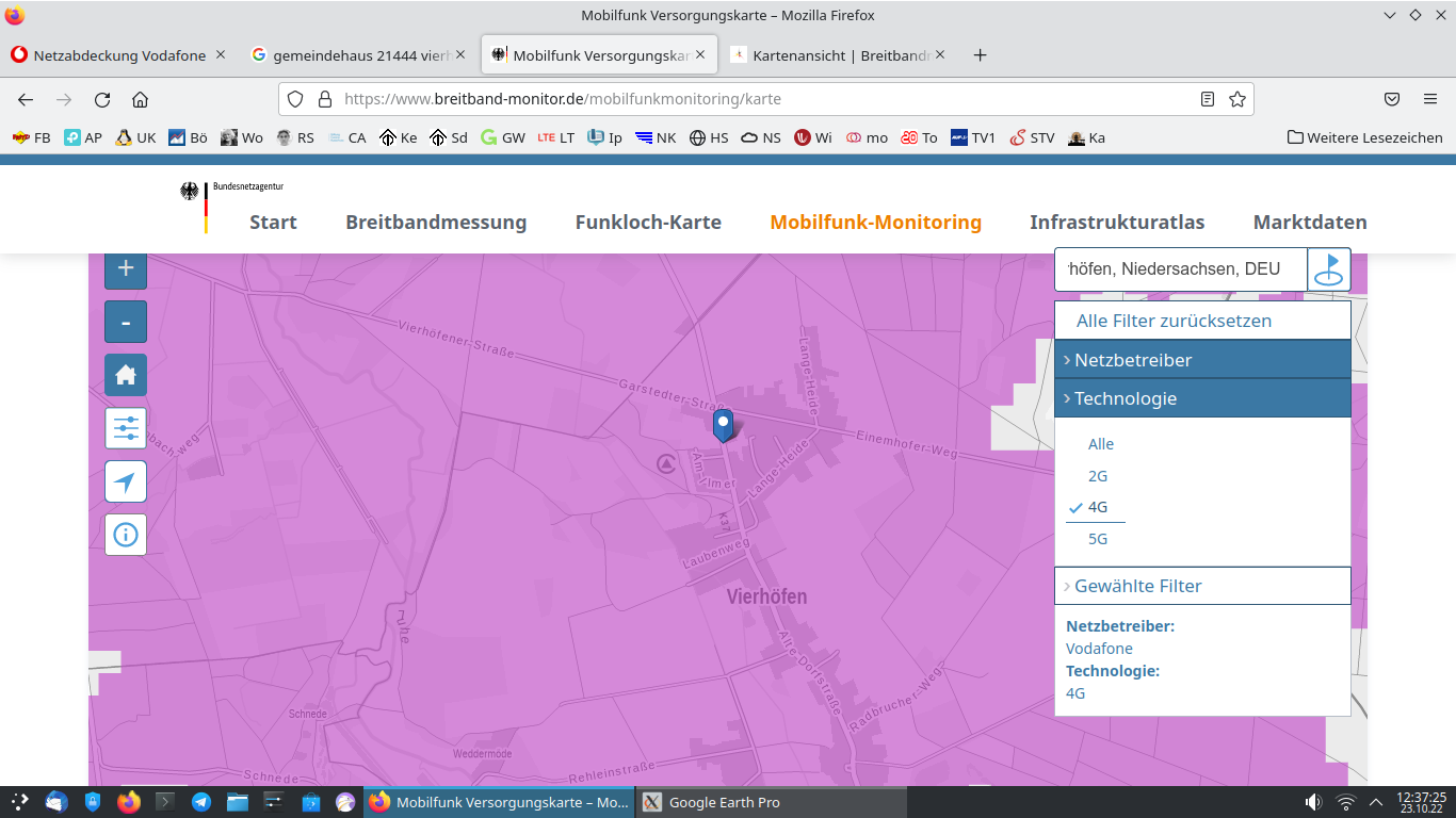

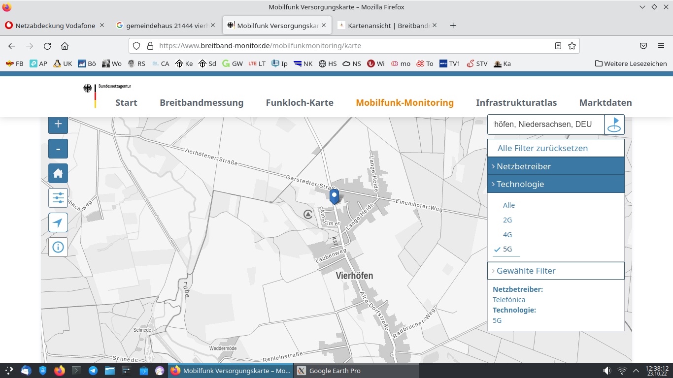

    Nur noch mal zum Theme 5G, die 6890 kann kein 5G nur die 6850 mit der entsprechenden SIM wäre möglich um da was sichtbar zu machen. (gibt natürlich auch andere Hardware nicht von AVM) 5G kann ja auf verschiedenen Frequenzen betrieben werden u.a. auf 700MHz was die Reichchweite vergrößert allerdings den Durchsatz einschränkt. Was da bei dir möglich ist kannst du nur bei den jeweiligen ISP's erfragen.

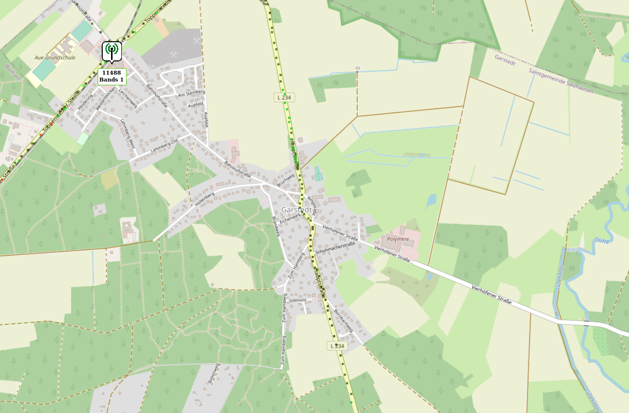

    Hallo Bruno,
    eigentlich müsste das doch der Mast 11488 sein oder?
    Nicht das ich mich geirrt habe. Ich werde da wohl mal hinfahren und gucken. Sind 2,1Ghz und 5km noch verträglich?
    bruno54
    4,2 - 6,0 Mb/s DL
    Sollte gehen, bei mir bekomme ich eien 2,1GHz aus 12Km Entfernung ohne direkte Sicht rein allerdings Flachland ohne Wald nur Ackerflächen. Bild vergrößern, dann sieht man wo dass ist laut BNA 40m hoch das Teil nur wer da sendet steht da nicht.

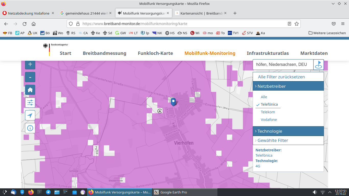

    o2 soll tatsächlich der in Garstedt (300m weiter) sein und auf 22m sitzen. So war zumindest der vor Ort Test. Aber ich müsste nochmal gucken, denn ich vermute das ich den Mast kenne. Wir kaufen da gelegentlich ein und ich weiss das o2 da zwar LTE Vollausschlag hatte aber im Speedtest nicht mehr als 20 Mbits geschafft hat. Will jetzt nur sichergehen, das es auch wirklich der Mast war.
    Wirklich Speedmäßig war eigentlich nur alles nördlich gelegen gut und östlich gelegen. Aber das Problem sind 8km und 14km. Aber da gab es mit o2 bei einigen Masten mehr als 200Mbits.

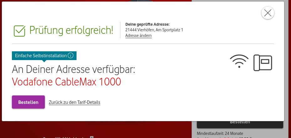

    Wir haben kein Kabelanschluss, dieser würde gebaut werden für 999 Euro.
    Vom Bauherrnservice gab es aber nach Antragstellung die negative Rückmeldung, das keine 1000Mbits sichergestellt werden können da keine Glasfaseranbindung existiert.
    bruno54
    4,2 - 6,0 Mb/s DL
    Handelt sich um BK_Kabel, also Koax und wenn "nur" 500Mbit ankommen ist es allemal besser als die Spielerei mit Funk (auch wenn wir hier im LTE-Forum sind) und 1000€ ist im Vergleich zu den bisher verursachten Kosten wahrscheinlich pinatz.
