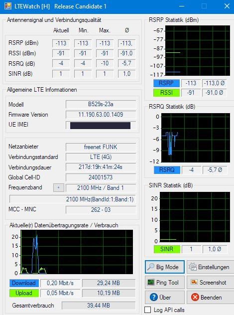

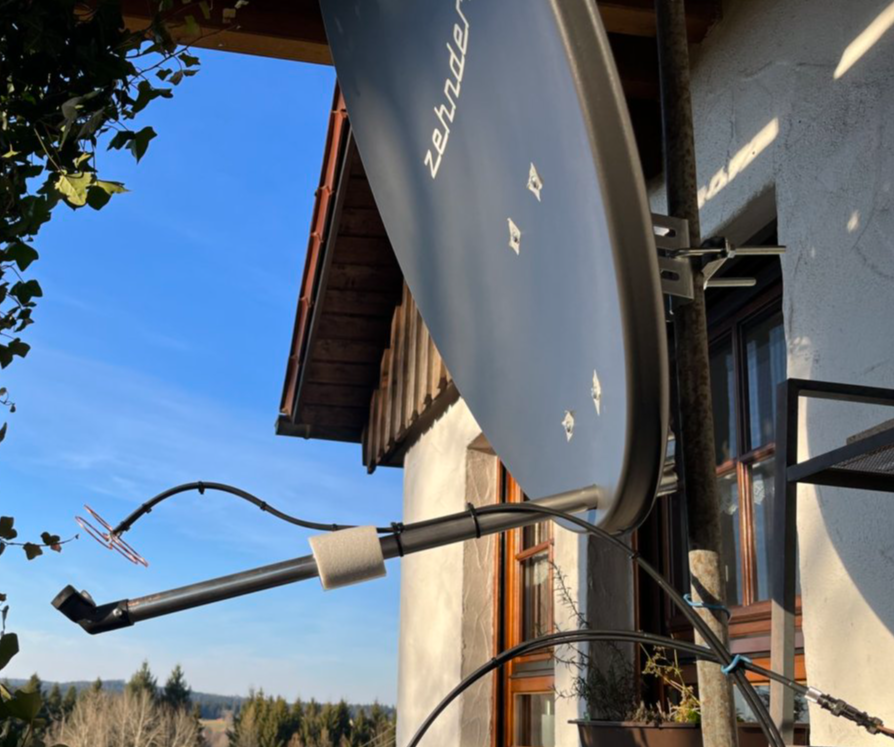

    Ich habe mal sowas testweise probiert:
    Hat dann 70mbit download gebracht statt 20mbit mit LAT54.
    2100MHz bei 5km Entfernung und ein wenig Wald dazwischen.
    Ist aber nur legal, wenn die abgegebene Leistung durch entsprechende Kabellänge die Grenzwerte nicht überschreitet.
    Dann ist aber auch die Bandbreite wieder schlecht.
    Werte ohne Schüssel heute morgen ca. 20mbit:
