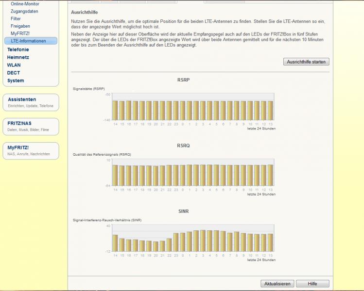

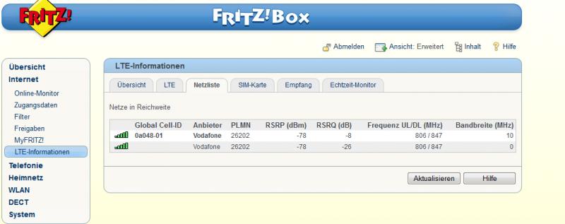

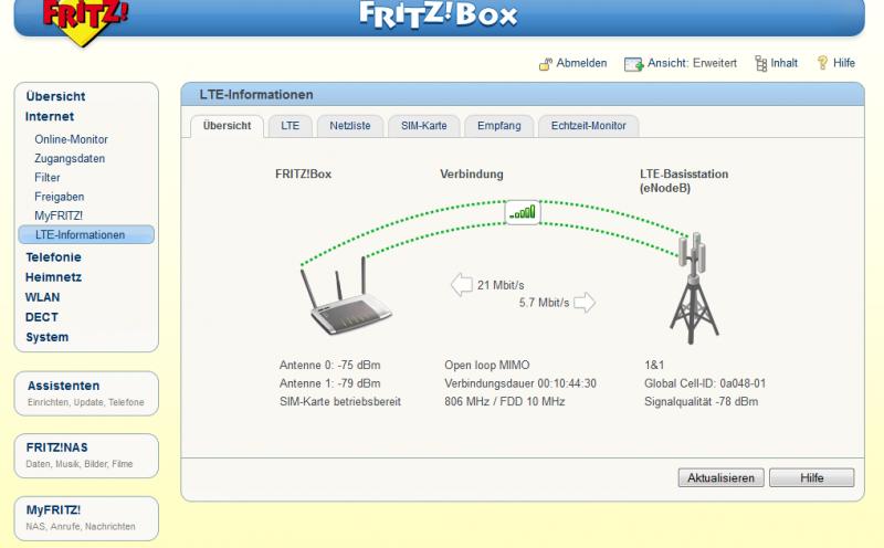

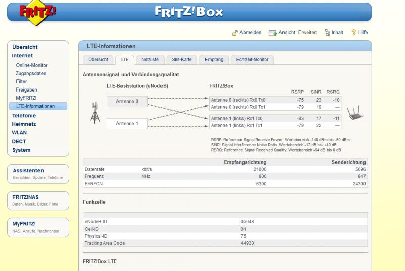

    Könnt ihr mir dann vll mal sagen ob die Werte gut sind oder ob ich was verbessern müsste?

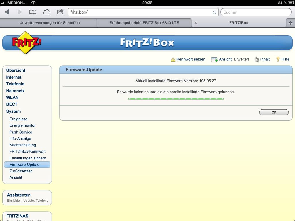

    Sag mal Matthias,
    was mich interessieren würde welche Firmware denn auf der Box drauf ist. Siehst du auf der Übersichtsseite rechts oben.
    Bei mir ist Firmware: FRITZ!OS 05.27
    Danke schon mal und Gruß
    mm.sln
    Gleiche Firmware bei mir! Hab auch nach neuer suchen lassen, gibt aber keine neuere.
