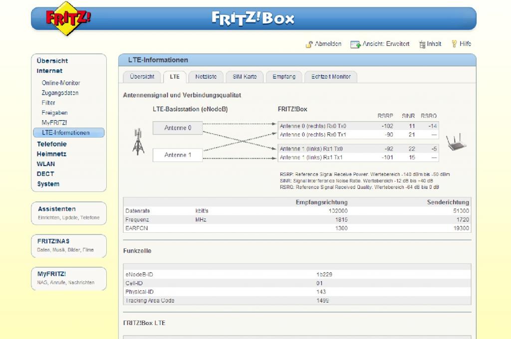

    so habe mir jetzt auch eine Fritzbox 6840 zugelegt allerdings bin ich echt verwundert der Huawei macht so knappe 80mbit im Download und die Fritzbox nur 37 bis 40mbit also genau die hälfte. Selbst wenn ich eine Linux ISo vom selben Server ziehe komme ich mit der Fritzbox nur 3,2mb/s und mit dem B593 auf 7,9mb/s.
    @Max vielen Dank für die Infos das mit Amazon hat wunderbar geklappt
    Beide funken im 1800er Netz
    Hat da jemand eine Idee woran das liegen könnte?

    Hier die werte aus der Fritzbox
