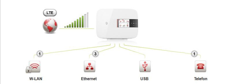

    hier Screenshot von der 3.05, da kann man die Verbindung 800 oder 2600 noch nicht sehen.
    Stefan
    P.S. meine Box schmiert mit der 3.05 immer noch regelmäßig ab, 2 - 3 mal am Tag Neustart ist erforderlich, Telefonie fällt zeitweise auch aus, obwohl
    sie im Routermenue als ok angezeigt wird.

    Das Signalband wird im Reiter "Status & Hilfe" -> "Status" -> "LTE Status" angezeigt, nicht auf der Übersicht.
    Ist ja ohnehin nicht wichtig, da auf dem Land 800 (50Mbit/s Down) und in Stadtlage 2600 MHz (100Mbit/s Down) zum Einsatz kommt und man damit immer in dem gleichen Bereich bleibt.

    Sorry, hast Recht. In dem Reiter wird es angezeigt - aber wie du schon sagst, unwichtig....
