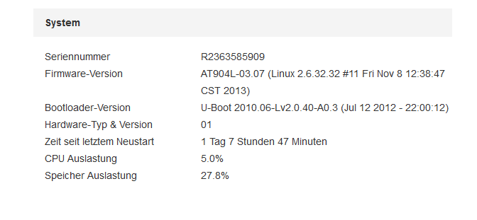

    So Leute,
    hab die neue Firmware aufgespielt:
    [h=3]System[/h]
    SeriennummerR2351631429
    Firmware-VersionAT904L-03.07 (Linux 2.6.32.32 #11 Fri Nov 8 12:38:47 CST 2013)
    Bootloader-VersionU-Boot 2010.06-Lv2.0.40-A0.3 (Jul 12 2012 - 22:00:12)
    Hardware-Typ & Version01
    Zeit seit letztem Neustart9 Minuten
    CPU Auslastung5.0%
    Speicher Auslastung29.6%
    Bei der Onlinesuche direkt aus dem Menü der Easybox wurde mir gemeldet, das die neueste Firmware schon aufgespielt ist.
    Die Firmware Manuell aus dem Download-Ordner installiert. Folgendes ist zu bemerken:
    - die Installation dauerte gefühlt weniger lang als bei der 03.05
    - sofort nach der Installation der 03.07 läuft die Easybox und verbindet sich , Internet funktioniert auch sofort wieder am Pc ohne weiteren Neustart durch Strom ausstecken od. ähnliches!
    werde mal alles weitere Beobachten, die alte 01.07 bzw. 03.05 hab ich mal zur Vorsicht auch noch auf dem Pc gespeichert
