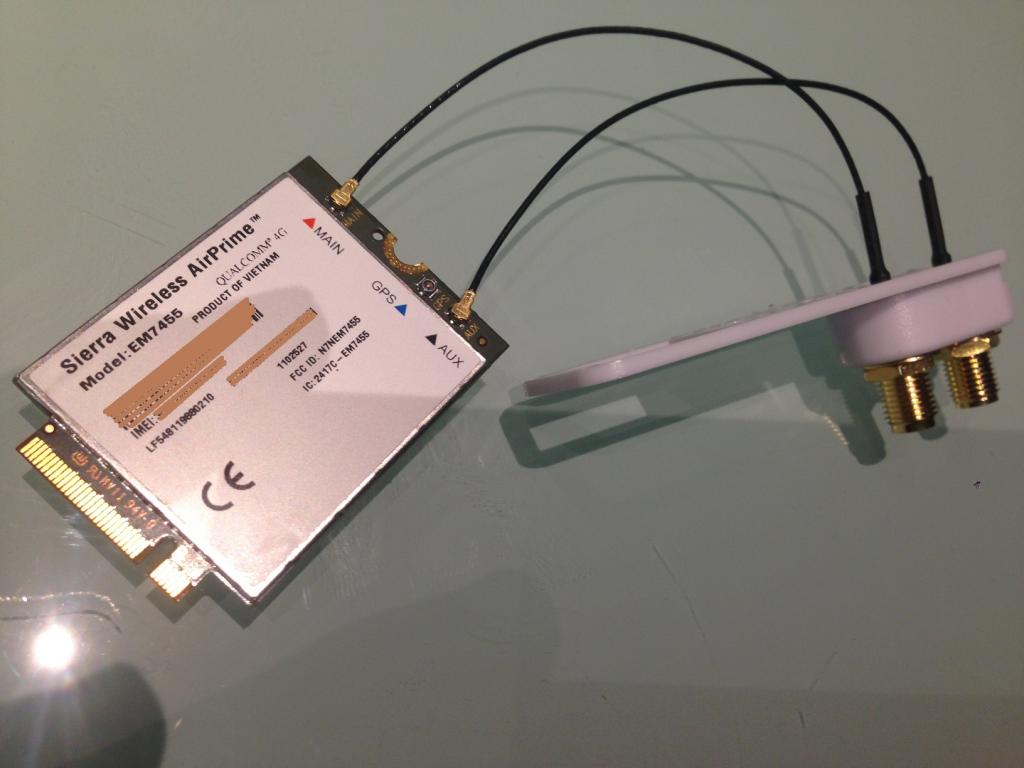

    INFO
    Das EM7455 ist leider nicht kompatible da fehlt sicher der Treiber schade.

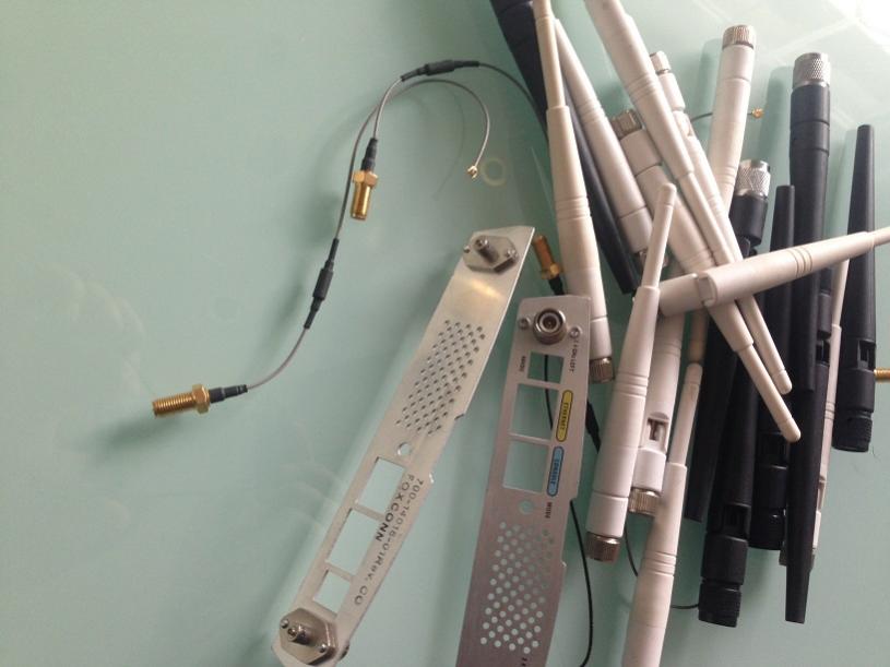

    Der 6820 hat keine äussere WLAN-antennen. Ist die wifi Deckung gut?
    (Ich weiss das est möglich ist am mindestens zwei von den drei Antennern auszutauschen wegen Pigtails und RP-SMA Buchsen. Aber lohnt es sich?
    [​IMG]
    Die beiden grünen Antennen sind gleich obwohl das Foto es nicht zeigt. Es http://www.digikey.com/product-detail/en/te-connectivity-amp-connectors/2118309-1/A120528-ND/5021518handelt sich um Dual Band 2,4 und 5 Ghz WLAN antennen TE 2118309-1 mit Pigtail kontakten MCIS. Intressant das die Antennen Dual Band sind obwohl der Router nur wifi 2,4 GHz hat.
    Leider scheint es schwierig zu sein PIgtails mit diesen MCIS Kontakten zu finden. Digikey hat nichts. Die Antennen sind aber billig, vielleicht könnte man zwei kaufen und den Kabel mit dem Kontakt benutzen um mit einem RP-SMA pigtail zusammenzukoppeln. Mikrochirurgie.
    edit: Es scheint als man die u.FL/RP-SMA pigtails für u.a. den AVM7390 benützen kann. Die Buchsen des 6820 sind für WLAN und LTE antennen an der Patine dieselben und der 7390 Pigtail passt auf dem Patinebuchse für LTE.

    Hallo jonasolof .
    Sind das nicht U.FL Anschlüsse selbst schon mal angesteckt in der neuen Fritz
    Von denen hab ich genug sammle immer dieses Zeugs :) 2,4 G
    CISCO U.FL auch und auf normale RP-SMA Buchsen .
    Kann dir welche schicken schreib mal PN
    WLAN ist bei mir in der Fritz abgedreht verwende die Fritz leider nur als reines MODEM weil es alles sagt was sich im Äther abspielt und einfach die stabilste WAN Verbindung ist.

    Hallo Kosh,
    Genau so glaube ich. Was MCIS genennt war vom Antennenhersteller den wifiantennen scheint einfach u.FL zu sein. Muss doch getestet werden. Ich würde gern einige Pigtails mit u.FL und RP-SMA haben so wie einige WLAN-antennen. Ich glaube nicht das das beste ist hochleistung Stabantennen zu haben, weil man hat ja lieber rundstrahlenden in alle Richtungen. Auf Ebay findet man Umbausets für u.a. AVM7390 mit "13 dBi Antenne".
    Schicke P.N. Edit: Ich habe im Haus 6 pigtails mit u.FL und RP-SMA. so ist es wenn man zu viele Dingen hat. Antennen gibt es Auch,
    Grüsse
    Jonas
