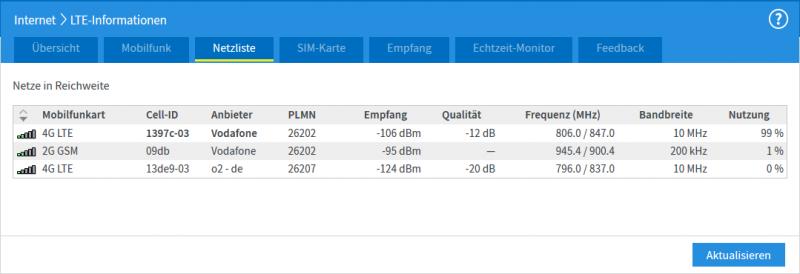

    Die rwandische 4G Karte die ich kaufen könnte funkzioniert nur mit 4G. Der 6820 zeigt kein UMTS oder GSM obwohl ich LTE/UMTS/GSM gewählt habe. Auch mit einer anderer rwandische UMTS/GSM und UMTS/GSM einstellung sieht man nichts in der Netzwerkliste und es gibt kein internet obwohl es gut geht mit einem MF93D Hotspot. Muss es LTE geben um auch UMTS und GSM zu zeigen?

    Nein, LTE ist nicht notwendig um 3G, 2G zu empfangen. Hast du bei der Netzliste mal auf "aktualisieren" geklickt?

    LTE ist nur auf 800 so weit. Es ist eigentlich ein gemeinsammes LTE Netzt obwohl es vier Anbietern Kommerziell gibt. UMTS und GSM sind 2100, 900 und 1800 wie in Europa. Der Hotspot kann nur dasselbe als der 6820.
    Auktalisiert habe ich mehreremals. Der 6820 will nur Zellen desselben Anbieters zeigen.
    Mit manueller Netzsuche mit zwei ZTE MF93D Hotspots fand ich mit LTE Karte 4 LTE Netzen, 3 UMTS und 3 GSM. Mit einer (nur UMTS/GSM Karte) fand ich 4 LTE Netzen, 4 UMTS und 2 GSM. Ich habe dieselbe Antenne für die Hotspots und den 6820 benutzt. So die Netzen und Zellen sind da, obwohl der 6820 nur LTE Zellen imselben Netzt zeigt.
    Das LTE Netzt ist von Nokia gebaut und unterhalten mit Übersicht von Korea Telecom. Korea ist wahrscheinlich Top in der Welt für LTE.
    Es wahr dieselbe LTE only SIM im 6820 und im Hotspot plus eine nicht LTE Karte. Diese Karte, die also bei Netzsuche im Hotspot 10 Netzen zeigt, zeigt nichts im 6820 obwohl der APN korrekt wahr.
    Am wenigsten hätte der 6820 Zellen der vier LTE - Netzen zeigen sollen. Das tut aber der 6840 auch nicht... Er zeigt im Übersicht nur eine Zelle obwohl der 6820 bis vier Zellen zeigt...

    Es ist leider unmöglich hier in Kigali mit der FB 6820 UMTS und GSM zellen zu finden. Mit einer GSM/3G Karte meldet das Gerät nur das keine LTE Zellen zu finden waren.

    Jetzt geht es mit einer kombinierter 3G und 4G Karte vom Anbieter Tigo. Netzübersicht zeigt alles und 2G und 3G gehen genau als LTE. Schön mit aller dieser info. Obwohl es für 3G und 4G verschiedene APNs gibt bei dieser Karte findet das Gerät den richtigen APN automatisch, genau wie der ZTE MF93D hotspot es tut.
