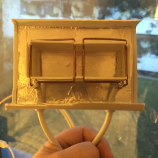

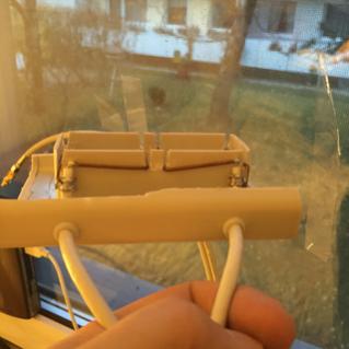

    1800er bi-quad fertig-gebastelt

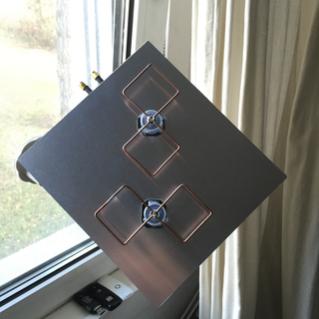

    so, die Antenne ist fertig und schon in Betrieb, und ich finde sie schön :rolleyes: :)
    Schöner als das da hier:
    Aluplatte auf Holz geklebt und mit Saugvorrichtung ans Fenster (innen).
    allerdings hab' ich jetzt nicht "den" erhofften Gewinn damit, aber schon saubere 10 Mbit mehr im Download, je nach Wetter.
    Leider musste ich rausfinden, daß alle "nahen" Stationen, bei meinem Standpunkt "vorbeifunken" und ich aus diesem Raum
    nur einen 1,6 km entfernten Beam habe, der allerdings mit 1800 und mit 2600 Mhz.
    So wie ich aber annehme liegt die mangelnde Konnektivität der Fritzbox 6842 an ihrem leidigen Antennenanschluß,
    bei dem entweder diese Trennglieder verwendet werden müssen (hab ich dran...), oder aber ein Direktanschluss,
    welchen ich als nächstes vornehmen möchte,
    @ospel: habe heute die "R68592 Delock WLAN Antennenk. Sma/I-Pex" Kabel bei Voelkner bestellt....
    kannst du mir da Tips geben wie ich am besten vorgehe ?
    Nachdem ich dann die Adapter für die Huawei Modems bekommen habe, werde ich die Antenne daran testen.
    Bis dahin ein freundliches Danke für deinen Plan!
