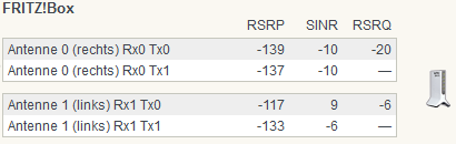

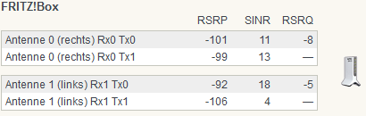

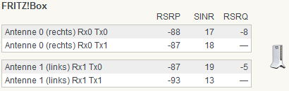

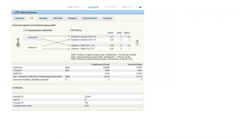

    So habe heute mein Fritzbox 6842 erhalten, und gleich mal ohne Antenne probiert
    Werte mit Antenne direkt angeschlossen an Fritz und auf Externe Antennen umgeschaltet (ohne Trennglieder)
    Ohne Antennen verschlechtert sich der RSRP Wert für beide Antennen ca. 17 RSRP, kann das sein das die Antennen nur 17 RSRP Leistung bringen?
    Morgen werde ich die SAMA auf U.FL erhalten, und dann wird der Fritz Operiert ;) glaubt ihr das DC-Kurzschluss dran schuld ist.

    @Deniz
    Das habe ich nicht ganz verstanden Kannst du das mal bitte als angezeigtem RSRP-Wert mit und ohne Antenne darstellen? Besten Dank

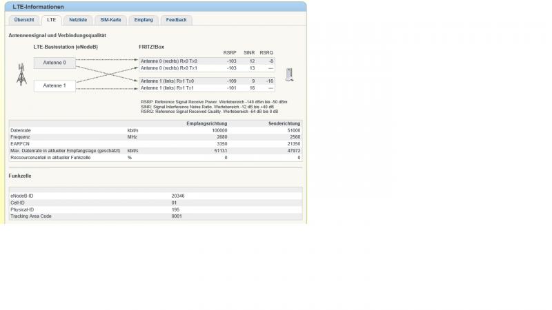

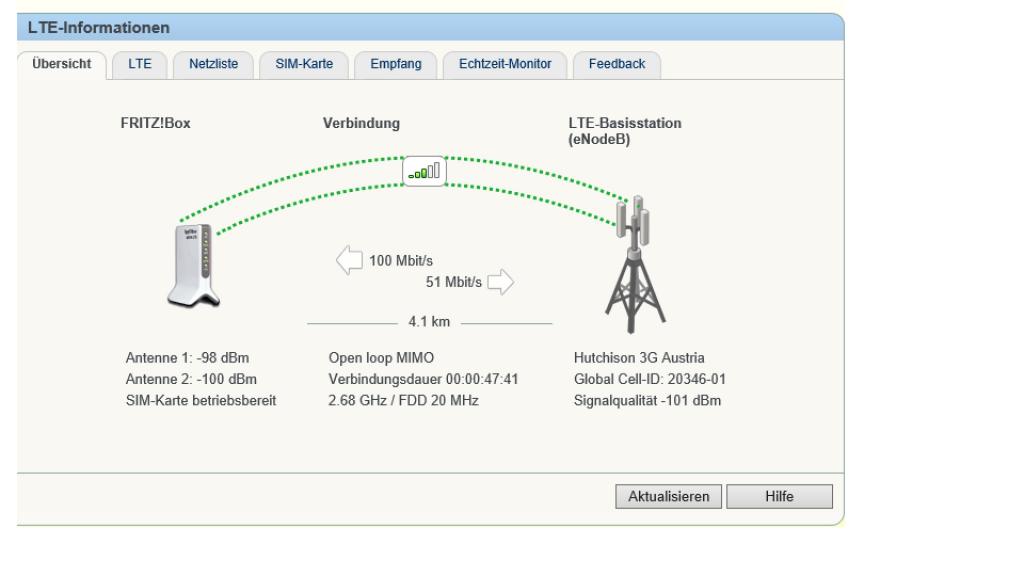

    Hallo Ospel

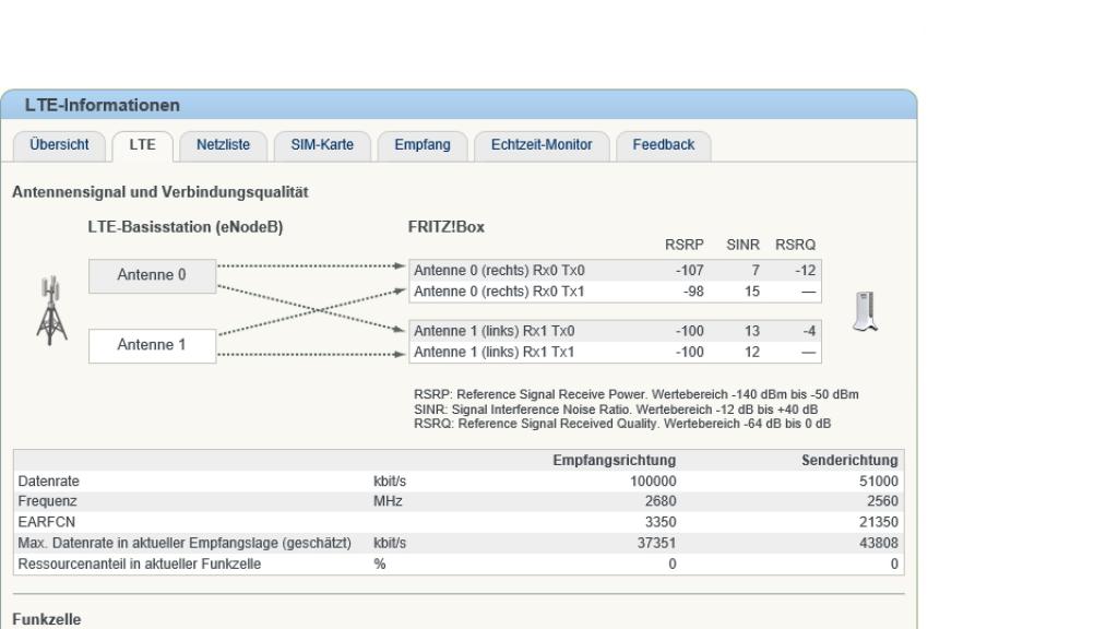

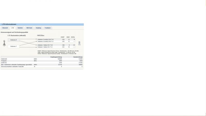

    Anbei ein paar Bilder mit Direktangeschlossene (SMA auf U.FL) Antennen besser werte bekommen ich leider nicht :( . Glaubst das noch was mit Antennen Richten gehen würde?
    Speed schwankt zwischen DL 40-60 und der UL 20-29

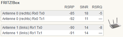

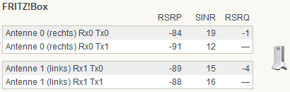

    Die Diskussion um die Notwendigkeit von Trenngliedern an der Fritz!Box 6842 wenn man eine externe LTE-Antenne mit DC-Kurzschluss verwenden möchte hat viele Fragen aufgeworfen.
    Bislang war ich der Meinung, dass fehlender bzw. vorhandener DC-Kurzschluss nur für die automatische Erkennung der jeweiligen Antenne verantwortlich wäre. Bis jetzt hatte ich noch nicht die Möglichkeit meine Theorie zu verifizieren. Heutige Tests haben mich aber eines Besseren belehrt und nun folgt der ausführliche Bericht.

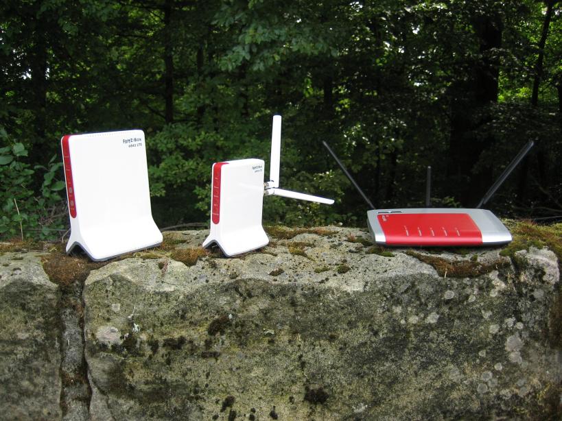

    Die Probanten:
    Fritz!Box 6842 LTE; Fritz!Box 6840 LTE; Fritz!Box 6810 LTE (umgebaut)

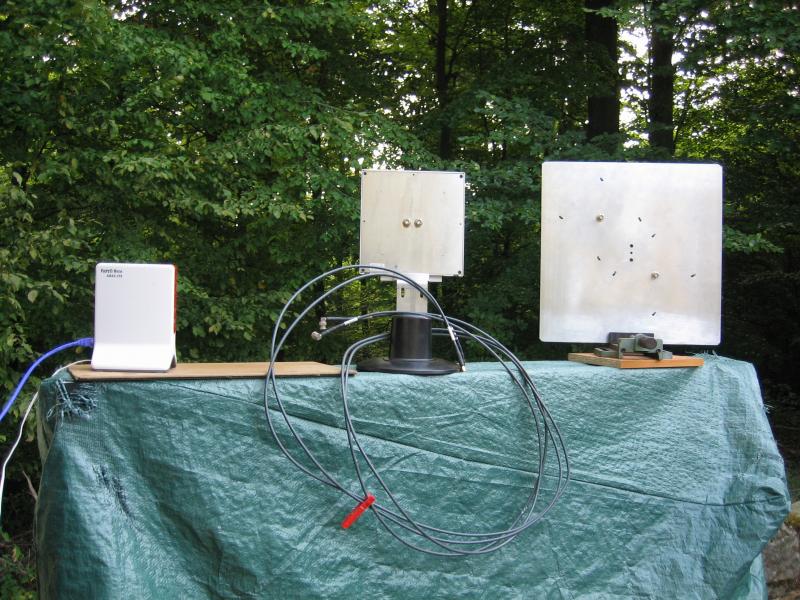

    Die Versuchsanordnung:
    Die jeweilige Fritz!Box habe ich mit 2 verschiedenen LTE-Antennen annähernd an die gleiche Position im Freien aufgestellt um ein objektives Ergebnis zu erhalten. Als LTE-Antennen habe ich zum einen eine novero-dabendorf MIMO 800 (Gain 8dBi) und die selbstgebaute *BoTob Präzi 800 (Gain ca. 10dBi) verwendet. Beide Antennen haben einen DC-Kurzschluss.
    Die Vorgehensweise:
    Zuerst habe ich die Signalwerte der internen bzw. mitgelieferten Antennen ermittelt. Danach mit der novero- und als letztes mit der botob-Antenne.
    * boTob Präzi 800: Gemeinschaftsprojekt von tomas-b und mir um die ideale Anordnung von Biquad Präzisionselementen zu testen mit sehr guten Ergebnissen – allerdings für eine Serienproduktion viel zu teuer.

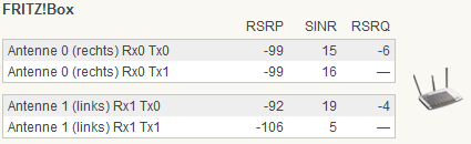

    Testreihe Fritz!Box 6842 LTE
    Begonnen hatte ich mit der 6842. Diese liefert schon mit ihren internen Antennen passable Ergebnisse.

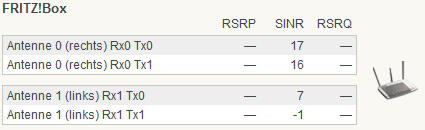

    Schaltet man im Menü nun von internen auf externe Antennen um, dann bricht die Funkverbindung komplett zusammen was beweist, dass durch den Schalter die Interne Antennen deaktiviert werden.
    Nun habe ich die novero-dabendorf MIMO 800 angeschlossen und die Signalwerte haben sich zwar verbessert aber nicht in dem Maße wie ich es erwartet hätte. Auf einer Seite kann man zwar ewine deutliche Verbesserung erkennen aber die andere Seite bleibt fast unverändert. Kurios finde ich, dass es an den Signalwerten keinerlein Veränderungen gibt wenn man im Menü von intern auf extern umschaltet.
    Mit der botob sieht es nicht viel besser aus und auch hier keine Veränderung beim Umschalten von intern auf extern.

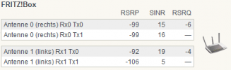

    Testreihe Fritz!Box 6840 LTE
    als zweites war die 6840 an der Reihe. Mit ihren mitgelieferten Paddelantennen sind die Signalwerte sogar ein klein wenig besser als die 6842 mit ihren internen Antennen erreicht.
    Schraubt man die Paddel ab wird gar nichts mehr empfangen. Das zeigt mir, dass bei der 6842 selbst mit abgeschalteten internen Antennen immer noch ein Restsignal durchmogelt
    Nun habe ich auch hier die novero-dabendorf MIMO 800 angeschlossen und die 8dBi Gewinn sind deutlich zu sehen. Nachdem die SMA-Buchsen der 6840 ja direkt auf die LTE-Empfangseinheit gehen kommt das einem Direktanschluss gleich.
    Die botob liefert dann nochmal eine Verbesserung der Werte von rund 2dBi .

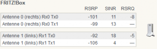

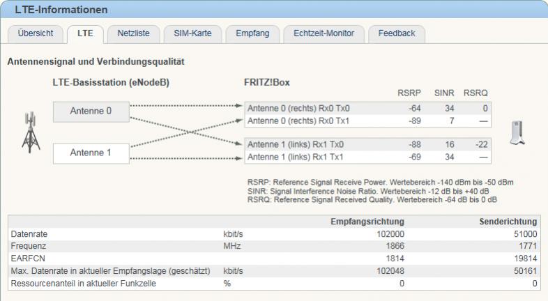

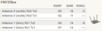

    So Leute habe mal gestern nach dem meine Antennen direkt angeschlossen waren (SMA auf U.FL)
    Wieder alles zurück gebaut und mal geschaut wie die Werte ohne Trennglieder und ohne SMA auf U.FL sind, es ist komisch aber der Fritz 6842 schaltet plötzlich auf die Externen Außenantennen um.
    Anbei auch ein Foto ohne Trennglieder und ohne SMA auf U.FL umgeschaltet auf Externe Antennen
    Und mit Internen Antennen
    Hm Deniz ... da kann ich mir jetzt auch keinen Reim drauf machen.
    Deniz2304
    Fritzbox 6842
    Ich kann es auch nicht erklären warum es plötzlich Funktioniert.
    Es hat aber am Anfang definitiv nicht funktioniert, und es hat auch keine Firmware update gegeben das man sich berufen kann :confused:
    Deniz2304
    Fritzbox 6842
    ich muss auch dazu sagen das sich der RSRP wert auch verbessert hat nach dem ich die SMA auf U.FL abgehängt habe.
    ...was mir allerdings sofort ins Auge sticht ... bei deinen alten Screenshots warst du im 2600er Frequenzbereich und bei den aktuellen bist du jetzt plötzlich im 1800er. Da wurde an deinem Sendemast aufgerüstet in Richtung LTE-Advanced :D
    EDIT:
    Auf alle Fälle sind die Signalwerte Grandios -- besser geht fast nicht!!!
    RSRP: -64 | SINR: 34 | RSRQ: 0
    Was sich ja auch in der geschätzten Datenrate wiederspiegelt -- die ist voll am Anschlag.

    ja Ospel seid Montag bin ich auf 1800Mhz angebunden, aber leider schaff ich die 100Mbit nicht hab max. 75-80Mbit Download und 40-45Mbit Upload.
    ich glaube das die Sendeanlage noch ein wenig eingestellt gehört. Sonst kann ich es mir auch nicht erklären warum ich die 100Mbit nicht schaffe egal welcher Uhrzeit!
