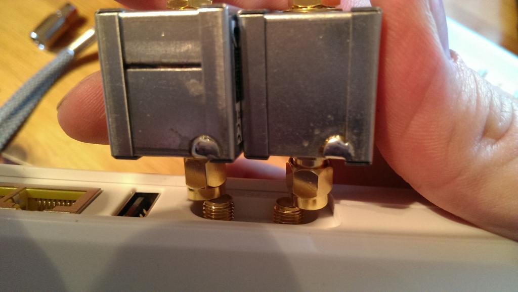

    Auf der Wittenberg Homepage stieß ich dann auf das benötigte "DC Trennglied", was zwischen Antenne und Box gehängt werden muß um Empfang zu bekommen. Dieses ist allerdings bei keinem Händler gelistet. Da die Firma Wittenberg nur 50km von mir entfernt ist, fuhr ich heute morgen direkt dorthin um mir diese heißbegehrten Geräte zu besorgen. (schlappe 38€, und das sollte schon der Großhandelspreis sein…) es wurde mir versichert das diese Trennglieder direkt auf die Box passen, man habe extra die Anschlüsse aus der Mitte herausgelegt damit die beiden direkt übereinander passen und nicht kollidieren.
    Zu Hause angekommen und nach einigen Versuchen und zweifeln an der eigenen Intelligenz die Ernüchterung: Die Teile passen nicht an die Box! Es fehlen vielleicht 5 Millimeter um sie dicht aneinandergepresst auf die SMA Verbindung der Box zu bekommen. Wieder bei Wittenberg angerufen und gefragt ob jemals ausprobiert wurde ob die Trennglieder auf die Box passen. Keine Ahnung, sagte man mir, es wären schon etliche verkauft worden und es hätte sich noch keiner beschwert. Eine Box zum Ausprobieren hatten sie auch nicht da.
    Also kann ich das Projekt LTE für dieses Wochenende vorerst wohl wieder vergessen. Ausprobiert ohne die Trennglieder hatte ich es bisher noch nicht, da mir versichert wurde das es nicht funktionieren wird.
    Meine Frage ist nun ob jemand hier die Kombi aus 6842 und Wittenberg Antenne in Betrieb hat und etwas dazu sagen, ggf. vielleicht sogar ein Bild posten kann, auf dem man die an die Box montierten Module sieht?
    Wir sind jetzt so verblieben das Wittenberg mir kurze Verlängerungskabel mit vorkonfektionierten SMA Steckern schickt, um mit den Trenngliedern nicht direkt an die Box zu müssen. Auch nicht gerade befriedigend diese Stückelei. Bin dann jedenfalls auf die Performance der Verbindung gespannt.

    Nur mal zum Genießen: Diese Klötze sind die besagten "Trennglieder" die sich problemlos direkt an die Box schrauben lassen sollten. Ist doch ein Witz oder? AVM hat mir vorhin am Telefon bestätigt das es seit der Einführung der Box auch keine Änderungen am Layout der Anschlüsse gegeben hat, so das eventuell die ersten Boxen einen weiteren Abstand der Antennenbuchsen gehabt haben könnten. Das es die falschen Trennglieder sind kann man auch ausschließen, denn es gibt nur diese. Steht auch extra noch LTE drauf.

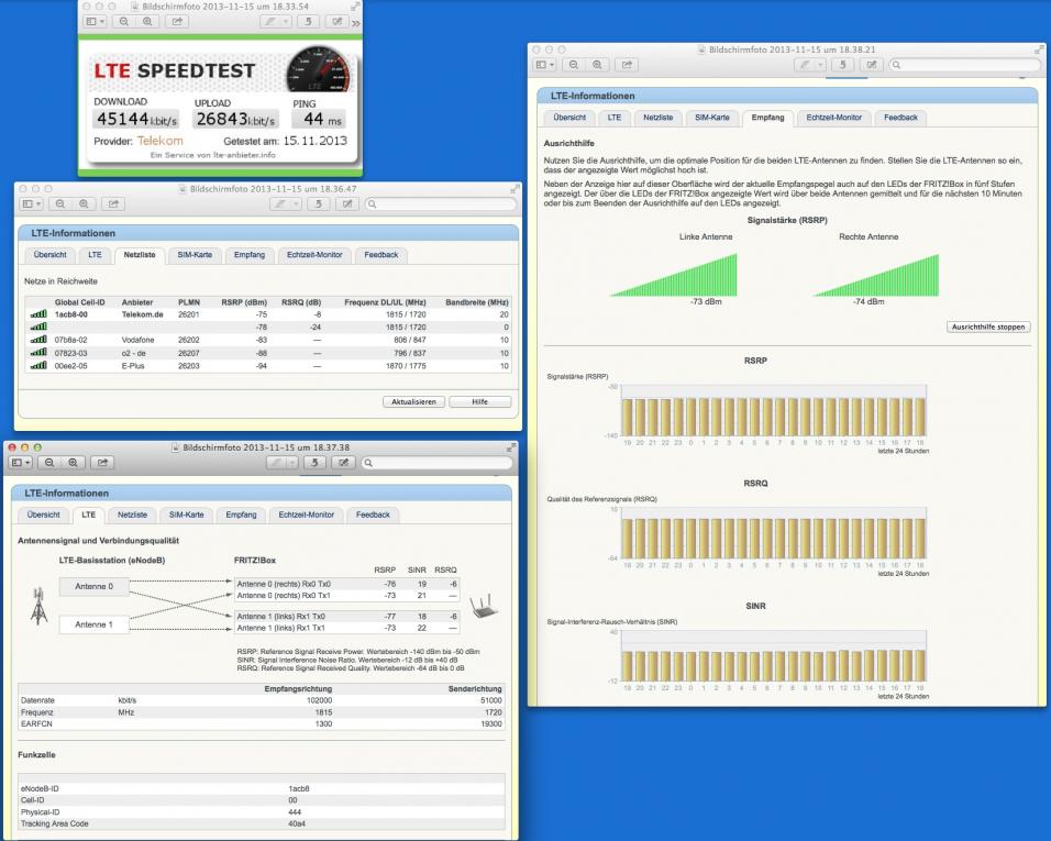

    Aktueller Stand:
    Heute morgen ist von Wittenberg schon das kurze Kabelende gekommen, so daß ich die Antenne endlich installieren konnte. Eines von den Trenngliedern also direkt an die Box, das andere nach dem kurzen Kabelende angeschlossen. Kurze Trockenübung auf dem Dachboden: Die Signalstärke verändert sich auf der Anzeige, Antennen scheinen also erkannt zu werden. Also aufs Dach, Antenne an die Halterung, iPad im Arm und Antenne eingerichtet, -88 bis -91db, darunter komme ich nicht. RSRQ Wert schwankt zwischen 7 und 12 also nicht ganz das ideale. Geschwindigkeit passt aber, um die 30Mbit. Also festgeschraubt und ins Haus. Nach kurzem Surfen der erste Hänger, die Seite lädt nicht zu Ende. In die Fritzbox eingeloggt, Signalstärke plötzlich bei -120. Also nochmal aufs Dach und die Antenne neu justiert. Bis jetzt schon über 2 Stunden alles ok, ich hoffe die Verbindung bleibt stabil. :)
  16. Meester Proper
    Meester Proper New Member
    15. April 2012
    993
    5
    Den Speedtest kannst du vergessen, nehme lieber den von lte-anbieter.info, initiative-netzqualitaet.de oder speedtest.net. Zudem scheint bei dir keinerlei MIMO aktiv zu sein.

    MIMO nicht aktiv aufgrund der geringen Uploadgeschwindigkeit? Ist mir auch aufgefallen. Der Test war aber auch vor dem erneuten ausrichten der Antenne durchgeführt. Jetzt habe ich nur noch 18-20mbit im DL, aber dafür auch 11mbit im UL. Gemessen mit dem Speedtest des Forums. Antenne war halt zu erst noch nicht vernünftig ausgerichtet. Verbindung ist jetzt aber stabil.
