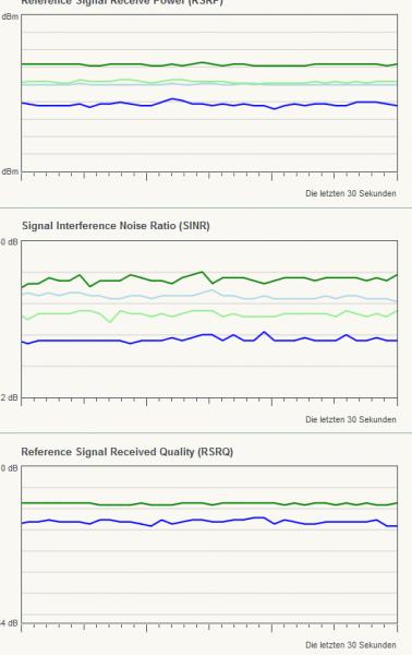

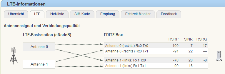

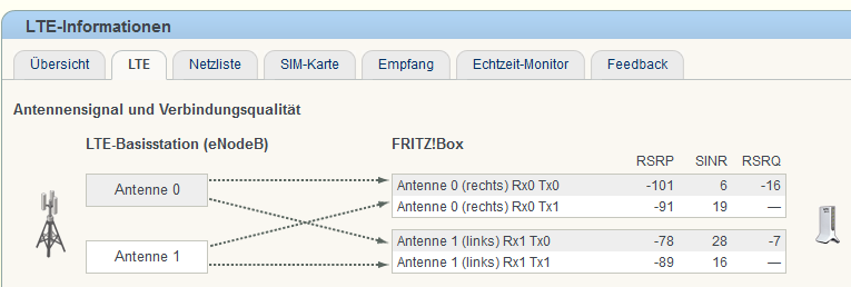

    Das gleiche Problem habe – hatte ich auch mit der FB 6842. Mir fiel auf, daß meine SINR u. RSRQ –
    Werte ( gut zu sehen im Echtzeit-Monitor) starke Schwankungen zeigten, heißt also, mein Nachbar oder irgend ein anderer funkt mir in die Quere. Da ich die Möglichkeit habe, meine Antenne an verschiedenen Standorten zu testen, montierte ich sie so, dass sie durch zwei dicke Mauern vom Nachbarn (hat ebenfalls LTE v. d. Telekom) abgeschirmt wird. Seit einer Woche hatte ich keine Unterbrechung mehr. Ob es jetzt tatsächlich am Standortwechsel der Antenne lag, kann ich natürlich nicht beweisen, jedenfalls zeigen mir die Signalwerte im Monitor keine großen Ausreißer mehr.
    Hier ein paar Bilder
