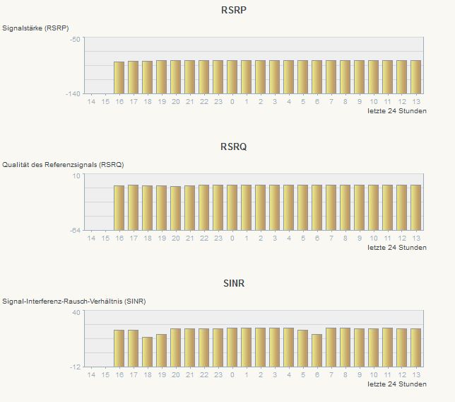

    Vielleicht kannst ja mal deine Signaldaten aus der Box auslesen und posten. RSRQ(P) usw.
    eeeeddddiiiiit: @fcm: wie lange hast du LTE schon von T? Ist das schon immer. Ich kenne das auch (Hardware ist B1000 von VF). Auf das halbe Jahr, seit bei mir LTE in Betrieb ist, vielleicht so ca. vier oder fuenf mal. Ich muss aber dazu sagen, dass ich den B1000 vom Netz nehme, wenn nicht in Betrieb.

    Meine Signaldaten sehen doch eigentlich soooo schlecht nicht aus, oder ?

    weiss ich nicht, man sieht nix, Bilder, die hier direkt auf der Platform gepostet werden, muessen von einem Admin freigeschaltet werden. Kannst auch ueber einen externen Bilhoster einstellen (wie z. B. http://www.666kb.com/)
    beachte mein edit im vorherigen post ;-)

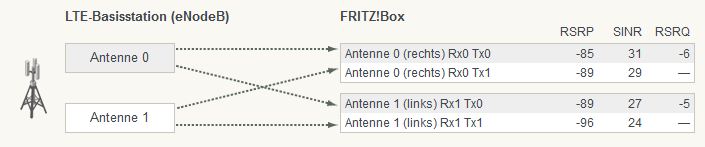

    nochmal in Textform die Signaldaten (leicht schwankend):
    Antenne 0 Rx0 Tx0 RSRP: -86 SINR: 28 RSRQ: -6
    Antenne 0 Rx0 Tx1 RSRP: -89 SINR: 26 RSRQ: ----
    Antenne 1 Rx1 Tx0 RSRP: -88 SINR: 26 RSRQ: -6
    Antenne 1 Rx1 Tx1 RSRP: -95 SINR: 19 RSRQ: ---

    die Werte soll mal lieber ein "Fritzboxkenner" analysieren.
