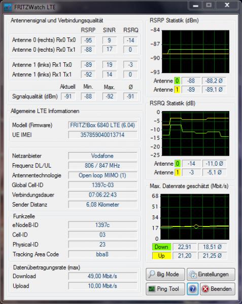

    heute ist es endlich soweit! Für alle, die eine LTE FritzBox besitzen gibts jetzt ein neues Programm, was den Alltag mit der Box erleichtern soll.
    Wir haben es "FritzWatch LTE" getauft. Danke an Olox und Ospel in diesem Zusammenhang noch einmal!!!
    Mehr zu dem Programm und den Download gibts hier >>> FritzWatch

    ich hab das Progrämmchen schon seit der ersten Beta in den Fingern und es macht wirklich spaß! Ich hoffe euch auch.

    Nettes Teil! :cool:
    Für die technisch etwas weniger versierten, aber dennoch interessierten User wäre es schön, wenn man die Daten (Diagramme) auch kurz verständlich erklären würde, ob die Werte nun "gut" oder "schlecht" sind, z. B. mit einer Ampel (rot/gelb/grün) oder ähnliches. Passend dazu vielleicht auch direkt eine Verlinkung hier auf die Webseite, die die ganzen Dinge noch einmal erklärt und Hinweise gibt, wie man die Werte verbessern kann.

    Ja so eine Art Erklärung / Handbuch (wie auch immer) ist noch geplant. Nur da brauch ich noch etwas, das ist nicht so schnell erledigt. Kommt aber :)
    Im Programm selbst wäre so viel Text sicher kaum sinnvoll. Aber ein extra PDF oder so dachte ich...

    Ja, so viel Text im Programm wäre zu viel. Aber als Grafik o. ä., die den Zustand "zusammenfasst", wäre es doch ganz nützlich.

    ...was ich mir vorstellen könnte, dass im BIG-MODE die Balkenanzeige die Farbe ändert (rot/gelb/grün) bei steigender Signalstärke.

    Habe es auf der ToDo Liste für die nächste Version vermerkt ;)

    Fritzwatch funkzioniert leider nicht mit der internationalen Version AVM6840 mit FW 0.50. Der Router will den letzte3n fw 05.51 nich erkennen.

    Ich versuchte auch die erste Version von Olox' tool mit meinem win 7/64 PC und ohne antivirus. Auch das ging nicht: Fehklermeldung: java.lang.exception: didn't get Session cookie from router, maybe wrong password?
    password is correct.
    Ich hatte früher die erste version mit meinem 6842 (nur .de) versucht und das ging sehr wohl. Werde später den 6842.de versuchen.

    Ich musste den neuen FW für die internationale Version der 6840 manuell unterladen, es ist jetzt 05.051. Leider geht FritzNet nicht. Der Router ist erkennt aber es gibt keine andere info. Die Einstellungen sind korrekt.
    Aber ich finde so wie so die internationale version der FB6840 wenig intressant weil die FW Updates zuviel zögern. Es ist keinen Abstand zum Mast gezeigt.

    wahrscheinlich haben die Parameter die mit FritzWatch abgegriffen werden in der internationalen FW andere Namen. Die Anzeige ist ja dann auch in Englisch, deshalb werden die in der FW hinterlegten Namen auch in Englisch sein und dann kann FritzWatch die Zuweisungen nicht finden.

    Deutsch ist auch in der internationale Version Gebraucht, zur Teil. Z.B. steht es im "Network list" Bandbreite statt Bandwidth
    Wenn es geht wäre es gut. Ich habe FritzWatch jetzt mit der FB 6842 versucht und zwar mit dem FW 6.03. Es geht Prima. Doch hätte ich gern SINR als Grafik gesehen. Gab es nicht vorher eine Möglichkeit abzulesen wie viele Mahl der Router sich an eine neue Zelle angeschliessen hat? Die finde ich jetzt nicht (aber meine Antenne sieht nur eine Zelle.
