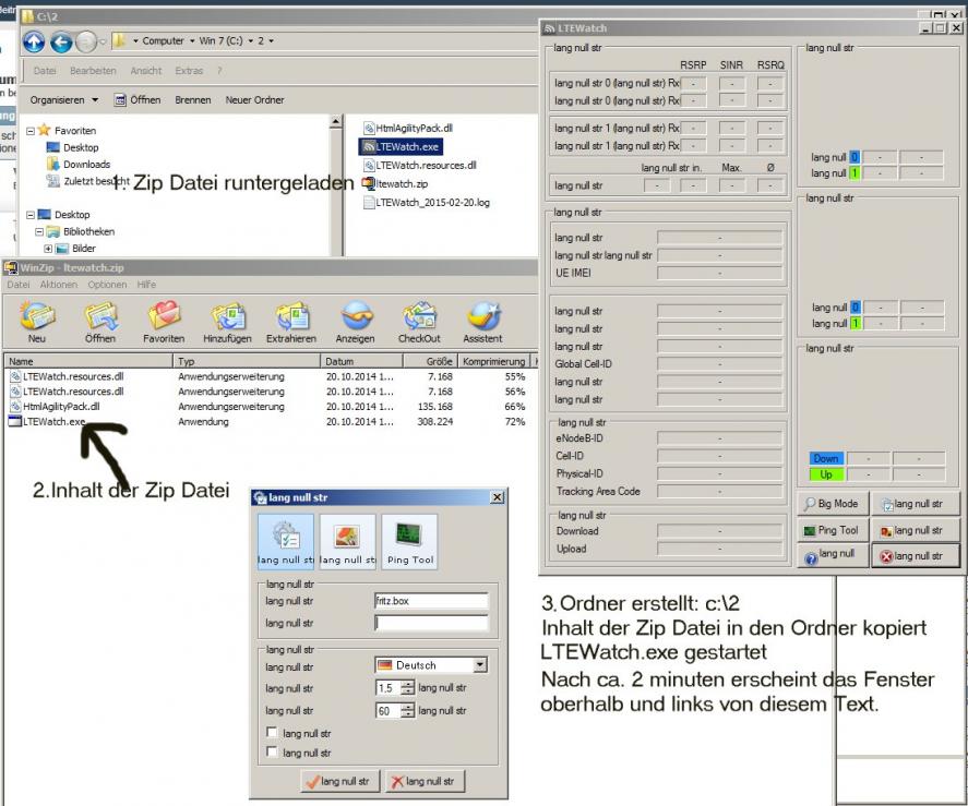

    Hallo
    Ich habe mir das Fritz Box Tool auch mal von dieser Seite heruntergeladen:
    https://www.lte-anbieter.info/ltewatch/
    Irgendetwas scheint aber nicht richtig zu sein, siehe Screenshot:
    System ist Windows 7 Ultimate.
    Auch habe ich die .dll Dateien schon nach C:\windows\system kopiert.
    Woran liegt es?
    Kann es sein, das noch Dateien einer Vorgängerversion fehlen?
    Es ist ja auch so, das in der .Zip Datei, zwei Dateien den gleichen Namen haben,
    beim entpacken wird eine von der anderen überschrieben, das soll ja wohl auch nicht so sein.
    Peuli

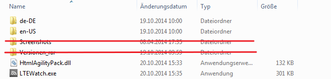

    Hallo Peuli,
    es fehlen die Verzeichnisse mit den Sprachdateien.
    am besten nochmal alles löschen und neu herunterladen und in einem vorbereiteten Verzeichnis entpacken.
    die rot durchgestrichenen Verzeichnisse sind nicht Standard und wurden von mir nachträglich angelegt
    und in den Verzeichnissen de-DE , en-US liegt dann jeweils eine LTEWatch.resources.dll der entsprechenden Sparche
    ach ja Peuli,
    beim Entpacken vom ZIP-Archiv werden die Verzeichnisse für die Sprachdateien automatisch angelegt! Habs gerade nochmal probiert. Wieso bei dir nicht?
    Geh mal mit der rMt auf die ZIP und sag mal "extrahiere nach..."
    Peuli
    Fritz Box 6840 LTE + Fritz Box 7490
    Hallo
    Hat nun geklappt, hatte vorher die Dateien von Hand aus dem Zip Ordner gezogen,
    dann werden die Unterordner mit der Sprache natürlich nicht so angelegt wie sie müssen.

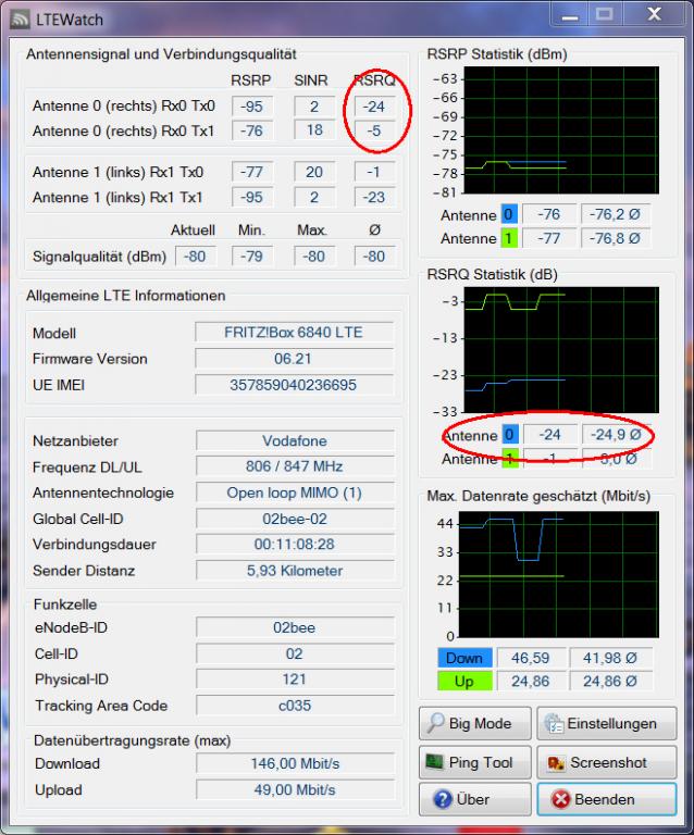

    So, nun habe ich auch mal die Chance genutzt und das nette Tool ausprobiert. Ist ja eine feine Sache, so ein LTEWatch... Thx an den Programmierer des Tools...
    Beim ersten Test ist mir aber ein Fehler aufgefallen, der sich wahrscheinlich nach dem letzten FW-Update der Fritzbox eingeschlichen hat: Beim RSRQ wird für Antenne 0 der falsche Wert unter der Diagrammgrafik angezeigt und auch im Digramm ausgewertet, Ich hab da mal ein Bildchen von gemacht:
    Die Werte, um die es geht, hab ich mal rot umrandet... :)

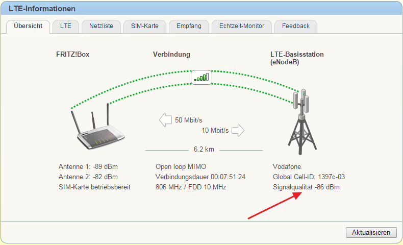

    Und noch mal eine Frage zu einer Anzeige: Was ist mit der Zeile "Signalqualität (dBm)" gemeint? Eigentlich wird die Signalqualität ja in dB und nicht in dBm ausgegeben. Aber für die Signalqualität wären die Werte auch zu schlecht, ich vermute mal, dass es schon absolute Pegel (und damit dBm-Werte) sind. Dann wäre aber die Bezeichnung mit der Qualität etwas irreführend... :)
    Hi Tom,
    das mit dem RSRQ stimmt , das ist mir noch gar nicht aufgefallen. Das rührt daher, als damals nur zwie RSRQ-Werte angezeigt wurden. Da wurde die Abfrage fest dem Feld zugewiesen. Jetzt wo wir alle 4 RSRQ-Werte zur verfügung haben müsste genauso wie beim RSRP immer der bessere Wert jedes Antennenpaares gewählt werden (notiert)
    Zur Signalqualität. Dieser Wert wird auch im Fritzbox-Menü mit der gleichen Bezeichnung/Benennung angezeigt und 1:1 übernommen.
    Ich denke das ist ein rechnerischer Mittelwert aller 4 RSRP-Werte *achselzucken*
    Jo, das mit den Mittelwerten habe ich ich mir auch so gedacht. Aber verwirrend ist es dennoch... :)
