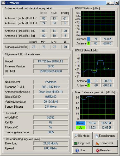

    Aber; soweit ich das einschätze, gibt das Tool auschl. Infos zur Datenverbindung wieder, bzw. läßt dazu Rückschlüsse zu. Das wären dann zwar auch Rückschlüsse zur Telefonieverbindung, weil die ja mit entsprechender Modulation draufgepoppt ist. Aber dennoch gibt es eben - z.B. beim Vodafone LTE Zuhause Paket, KEINE Informationen zur Telefoniequalität.
    Ich glaub da hast du das Tool nicht ganz verstanden. Es aggregiert Daten zur Verbindungsqualität von der Fritzbox und stellt diese übersichtlich und grafisch extern dar. Rückschlüsse zur "Telefoniequalität" in dem Sinne gibt es nicht und können daher auch nicht dargestellt werden. Vodafone nutzt VOIP, es wird also nix "aufmoduliert" (wäre analog), die Sprache wird ebenfalls als Datenpaket via IP transportiert, wie alles andere auch. Es ist also auch eine "Datenverbindung" wenn man so will.
    Daher sind die Empfangsparameter (RSRP, RSRQ etc.) schon genau das, was wichtig ist. Diese müsstest du mal posten (z.B. Screenshot) um ggf. eine Aussage treffen zu können ob es an deiner Verbindung liegt. Hardwareseitige Probleme sind sicher möglich, aber hier eher unwahrscheinlich.

    Anbei eine Fotografie des Tools im Einsatz.
    Der "Sprung" im RSRQ war das Ende eines Anrufes, den ich gerade nicht annehmen konnte (Ende des Klingelns hier).

    Die von dir angesprochenen Daten sind aber nur Momentaufnahmen die dann letztendlich in eine LOG-Datei geschrieben werden. Also kein permanent fortlaufender Parameter wie z.B. die Signalwerte. Wie hast du dir dann das vorgestellt, wie das angezeigt werden soll. Als Graph ist das denke ich nicht möglich, weil wie schon gesagt gemessen und dann geschrieben wird.
    Weil sich die für dich interessanten Daten aber in ein und der selben Tabelle befinden könnte man ja theoretisch auch diese bei einem Telefonat beobachten *Achselzucken*
    Es besteht ja auch die Möglichkeit bei abgebrochenen oder gestörten Telefonaten diese mit einem Klick zu bewerten und die Daten an AVM zu senden. Vielleicht kommen die Jungs dem Fehler auf die Spur.
    Hast du das schon mal probiert?
