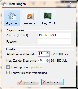

    Als Passwort muss das eingegeben werden, welches auch beim Einloggen ins Webinterface der Fritzbox Verwendung findet.
    Bei Adresse (IP/Host):
    Die IP der Fritzbox eingeben (Standard wäre 192.168.178.1) oder fritz.box
    Bei Passwort:
    Das in der Fritzbox vergebene Zugangspasswort. Falls kein Passwort vergeben wurde weiß ich allerdings nicht, ob es auch funktioniert wenn das Feld dann leer gelassen wird.

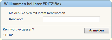

    also wenn ich direkt übers Netzwerk auf meine Fritzbox zugreife wird NUR das Kennwort abgefragt. Wenn ich allerdings von außerhalb (über MyFritz) auf die Fritzbox zugreife wird Benutzername und Passwort abgefragt.

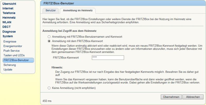

    Schau doch mal bitte in den FritzBox Einstellungen nach:
    System > FRITZ!Box-Benutzer > Anmeldung im Heimnetz > Anmeldung bei Zugriff aus dem Heimnetz
    Welche Einstellung wurde hier gesetzt ?

    wenn ich mich an meiner Fritzbox anmelde (per Netzwerk) wird ein Benutzername und ein Passwort verlangt.
    Hallo OloX
    ja da steht "get SessionId failed"

    Hallo Treppenrenner, wie schon oben geschrieben wird standartmäßig eigentlich nur ein Kennwort verlangt. :confused:

    Bei mir ist dort "Anmeldung mit FritzBox Benutzername und Kennwort" aktiviert.
  14. ospel
    5.219
    75
    Hmmm, da sollte eigentlich "Anmeldung mit dem FRITZ!Box-Kennwort" aktiviert sein. Wenn du keine weiteren Benutzerkonten auf deiner Fritzbox eingerichtet hast würde das auch genügen.
    Ich will dich jetzt aber nicht in eine Falle locken ... ich weiß nicht was passiert wenn man das jetzt einfach umstellt. Bitte sichere vorher deine Konfiguration falls du es probieren willst.

    Wir sind hier mit einigen Personen im Netz, auch mit Zugriff per Fritzbox-NAS, FTP und Telefon. Deshalb gibt es Benutzernamen. Wenn das Tool nur ohne Benutzernamen funktioniert kann ich es hier nicht benutzen.

    OK Treppenrenner, das hab ich mir schon gedacht, dass mehrere Benutzer eingerichtet sind. Umsonst wurde die Option "Anmeldung mit FritzBox Benutzername und Kennwort" ja sicher nicht aktiviert.

    bei mir ist in der Box die Option "Anmeldung mit FRITZ!Box-Benutzernamen und Kennwort" aktiviert und ein entsprechender Benutzer dort auch angelegt. Das Tool läuft auch ohne Eingabe eines Namens - nur IP und Passwort sind nötig.
