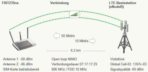

    Bei mir weiterhin hexadezimal...
    Schade dass Global Cell ID nun dezimal statt hexadezimal angegeben ist.
    Guten Morgen Jonas,
    wie kommst du drauf, dass die Global Cell ID nur noch dezimal angegeben wird? Bei allen Screenshots ist sie doch hexadezimal und bei mir auch.
    Bei mm.sln sieht es zwar dezimal aus weil kein Buchstabe dabei ist, ist aber trotzdem hexadezimal denke ich.
    @wibbel
    Auch dir guten Morgen ... Bei dir steht ja wie bei mm.sln auch 150|75 Mbit/s. Meinst du auch, dass das ein Anzeigefehler ist? Bei 800Mhz mit 10Mhz BW ist das ja bei weitem nicht möglich.
    KOSH
    unendlich
    145,00 MBit

    @wibbel
    Es könnte ein Anzeigefehler sein, eventuell wird aber auch nur die Simkarte ausgelesen, unabhängig vom Vertrag, genutzten Netz und der Hardware.
    Wie ist es denn bei Vodafone, steht da weiterhin 50/10 ?
    mm.sln
    Ja, bei mir steht nach wie vor 50|10 und auch die errechnete Entfernung stimmt. Aber die maximal tariflich mögliche Geschwindigkeit kommt ja nicht von der SIM-Karte sondern wird vom Sender übergeben. Deshalb wundert mich das ja so.
    DXwilli
    Call u. Surf Funk L
    50000
    Fritzbox 6840 LTE
    Tja, meine Box verdoppelt eben alles: die Entfernung zum Sendemast. die mögliche Geschwindigkeit ... :D Vor dem Update stand da immer 75/25.
    So ist das eben bei einer Wunderbox!!!
    bei mir steht jetzt < 100m, früher 6,5 km

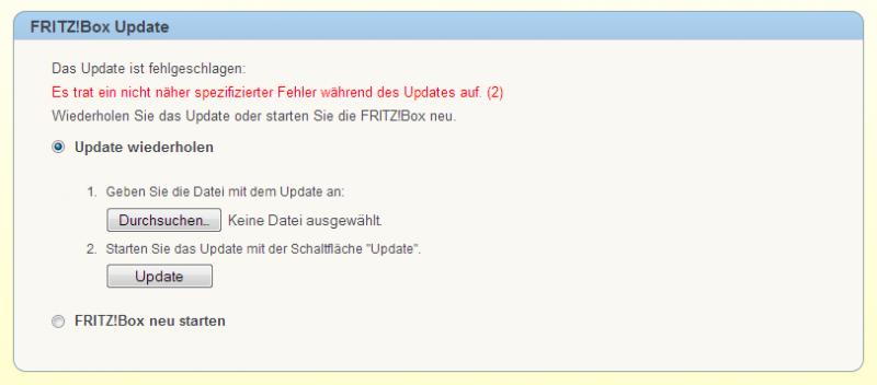

    ...bei einem Blick eben ins WEB-Interface der Fritzbox ist mir folgendes ins Auge gesprungen:
    Geht man jetzt um Menü auf Update und lässt die FB nach neuer Firmware suchen erscheint das:
    Ich lese daraus: FRITZ!OS 10
    Aber auf der AVM-Homepage ist davon nichts zu finden ... soll ich mal drauf drücken???

    mm.sln
    Ich hab mal draufgedrückt (gestern), da kam 2x ein Fehler. Werde jetzt mal die neueste Beta aus der Datei installieren.
    Danke fürs Feedback mm.sln
    Ich werde heute Abend auch mal draufdrücken und schauen ob der gleiche Fehler kommt. Aber jetzt brauche ich mein Internet noch ... :eek:

    Trotz des Fehlers lief die FB problemlos weiter, wurde nix installiert.
    OK, ich hab mich jetzt auch getraut :eek:
    Beim Klick auf "automatisches Update" kam bei mir auch der gleiche Fehler wie bei mm.sln (siehe Posting #34)
