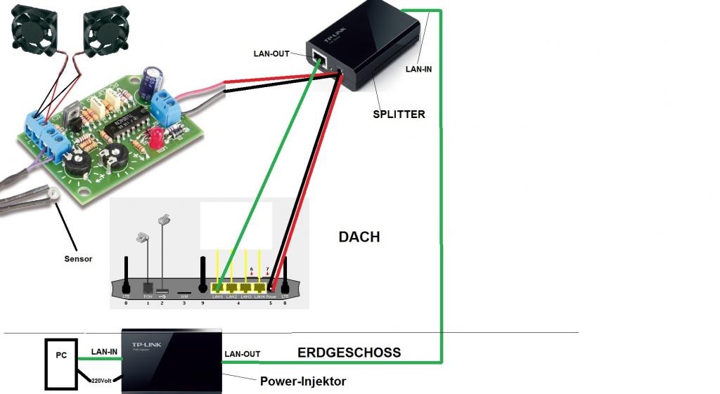

    Könnt ihr mir nochmal erklären wie ich die strom versorgung von router und lüftersteuerung herstelle? Also den stecker von Router abschneiden und ein kabel zur lüftersteuerung das andere kabel zum router.Aber auf der Grafik sind jewails 2 kabel zur lüftersteuerung und zum Router und was hat der pc fürn nutzen? Poe im eg wäre ja über einen stecker schon mit stromversorgt?bräüchte allerdings dann noch einen stecker den ich ans kabel machen kann damit ich den router anschließen kann.Welche Stecker soll ich nehmen 12v/1A?

    ist doch mal eine grafische Darstellung ! Daumen hoch :rolleyes:

    Weiß immer noch nicht für was der pc in der grafik gut sein soll?Der injektor bekommt doch den strom mittels eines netzteiles aus der steckdose?

    Der speedport lte 2 wird doch über das lan kabel mit strom versorgt? Dann wäre das strom kabel des speedports überflüssig?Welche poe soll ich kaufen?Kann ich ein normales lan kabel verwenden?

    den PC brauchst DU, wenn Du das Internet nutzen willst. Kann auch ein Notebook oder was mit WLAN sein.
    Letztlich ist das ja die Ursache, warum Du den ganzen Heck-Meck hier machst.
    Ein Router wird normalerweise nicht per LAN mit Strom versorgt, sondern hat ein eigenes Netzteil und eine Stromversorgungs-Buchse.
    Der u.g. TPLink-Injektor wird (vermutlich mit einem Netzteil) in die normale Stromsteckdose eingesteckt wie auch Dein PC. Der Injektor mach aus den 220Volt 12Volt Gleichspannung und legt diese aufs LAN-Kabel. Unter dem Dach kannst Du dann mit dem Splitter die 12Volt wieder aus dem LAN-Kabel holen und sie mittels Kabel (in der Grafik schwarz/rot) an den LTE-Router und an die Lüftersteuerung weiterleiten (Polarität beachten). Passende Stecker musst Du Dir besorgen und anlöten/anklemmen (Polarität beachten).

    Die lte-turbobox lg fm 300 ist POE fähig daher brauchst du keinen Splitter nur einen Injektor
    Der Speedport LTE 2 ist nicht POE fähig daher brauchst du einen Splitter und einen Injektor
    Finger weg von dieser Bastelarbeit mit den falschen Router habe das auch erst später begriffen.
    Das original Netzteil des Speedport II hat 12 Volt 2 Ampere
    Wenn du also über POE Lüfter+Speedport versorgen willst brauchst du einen Injektor und einen Splitter der min. 25-Watt liefert besser 30 Watt.
