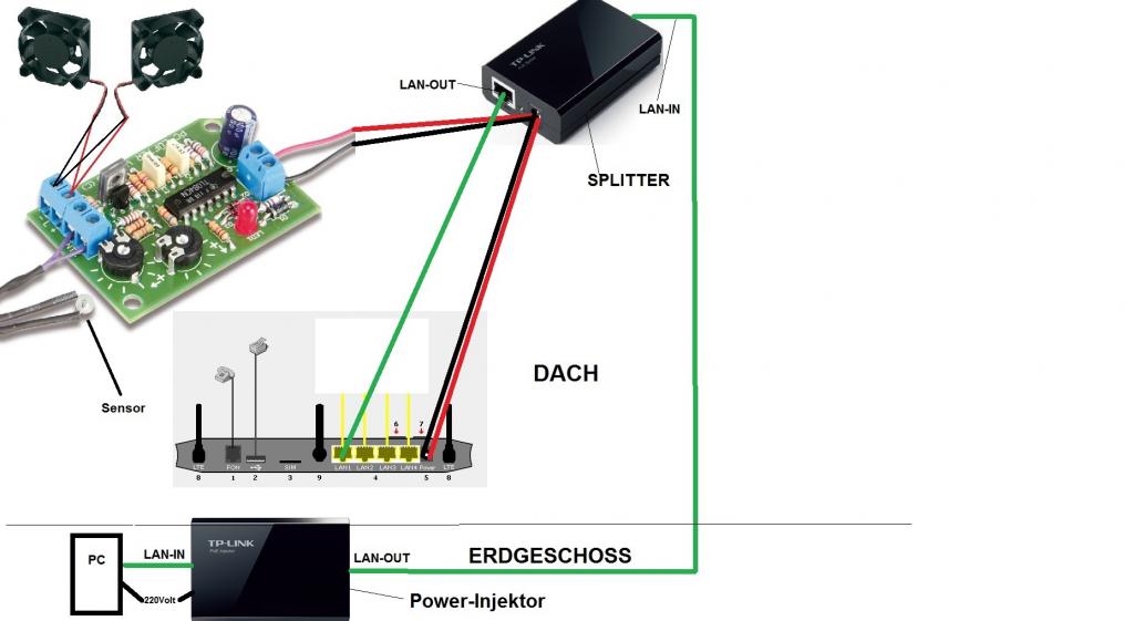

    Poe: Also injektor unten im Zimmer,welches direkt unterm Dachboden ist. Injektor mit strom versorgen und ein Lan kabel dann in den Poe injektor anschließen,und dieses dann in der coolerbox an den poe port des splitters anschließen.
    Stromversorgung vom splitter hergestellt?. Danach ein lan kabel in die lan buchse vom splitter und dieses dann mit dem router verbinden. Stromversorgung Router hergestellt? Abschließend einen 12 volt stecker an der buckse für stecker am splitter anschließen und die 2 kabel zur lüftersteuerung führen und anschließen. Stromversorgung lüfter hergestellt?
    Geht das so ?:confused:

    Hab es aufgezeichnet.
    Hübsch ist es nicht.

    Wie soll der router und die lüftersteuerund denn beide in den einen steckplatz für denstrom des splitters? Router wird doch über lan mit strom versorgt.Oder?Und wofür ist der pc? Injektor hat doch schon durch den stecker stromversorgung?

    Brian lass dir das von einer Firma machen wenn du das falsch dimensionierst , noch nie gelötet und auch keine Messgeräte zu Hause hast, kannst du sehr schnell die nächste Brandbombe am Dach bauen!
