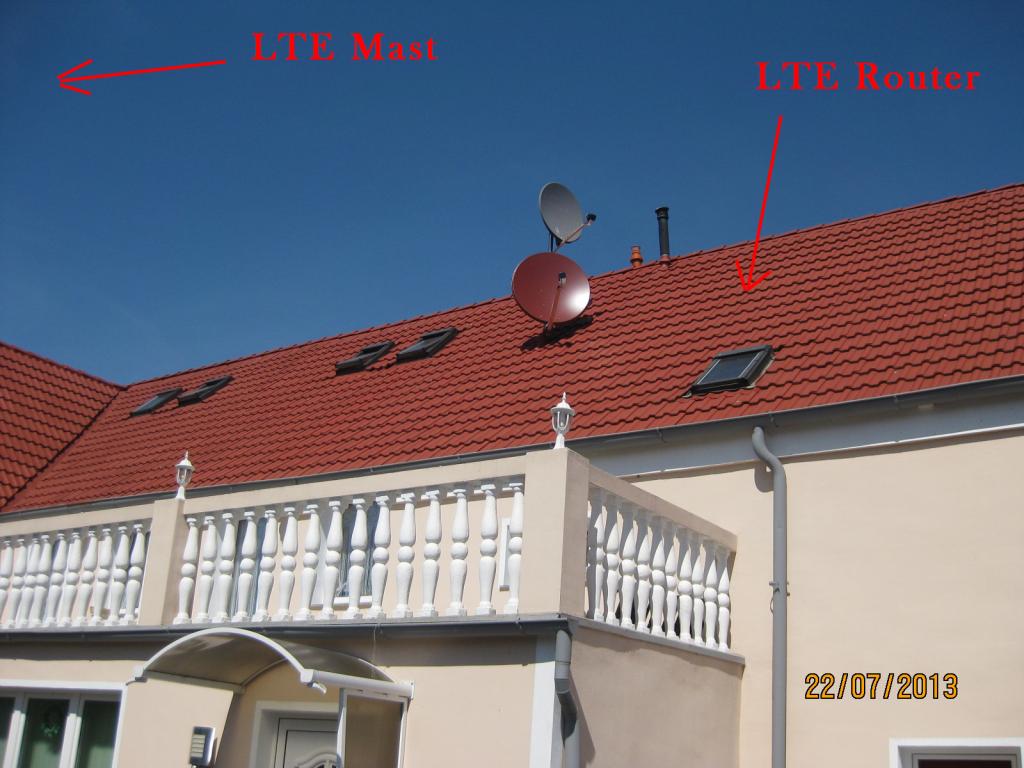

Ich bin mehr oder weniger stolzer Besitzer von LTE 21,6 von derzeit gekündigten & geplagten DSL2000.

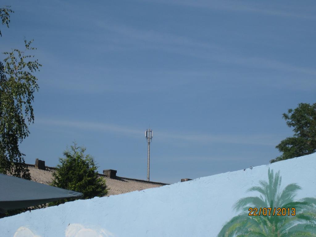

B2000 ohne Außenantenne auf dem Dachboden (unisoliert) positioniert. LTE-Mast steht nur 700m mit freier Sichtverbindung entfernt.

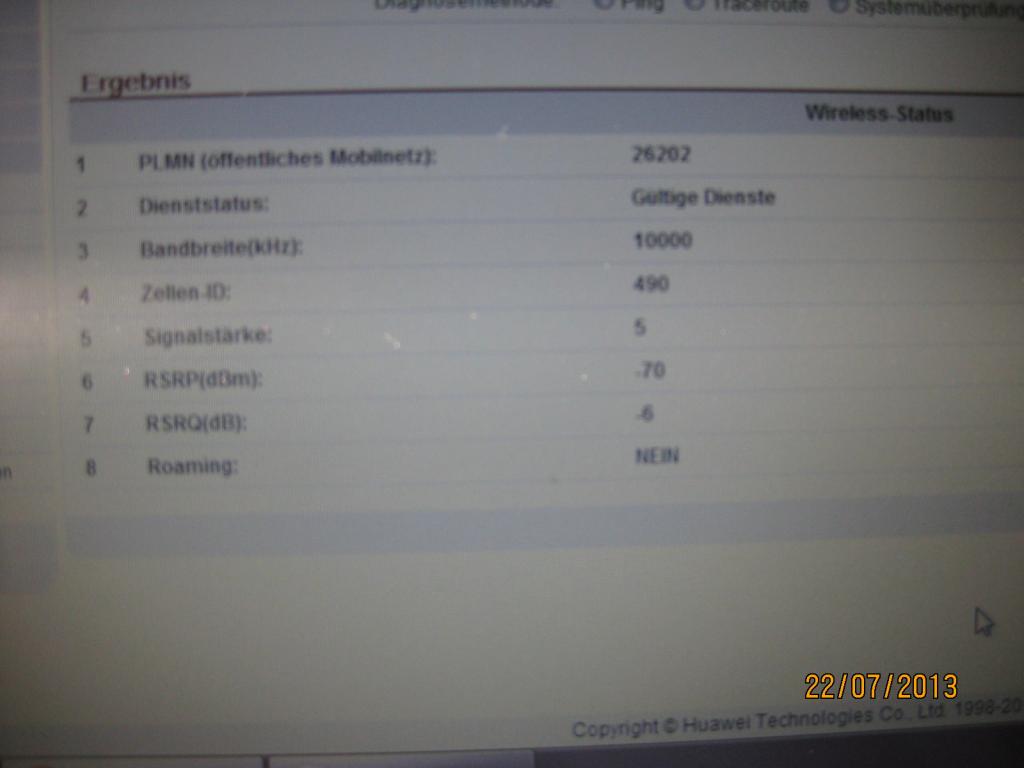

10 KHz
Signalstärke: 5 (Maximum)
RSRP: -61 bis -64
RSRQ: -3 bis -6

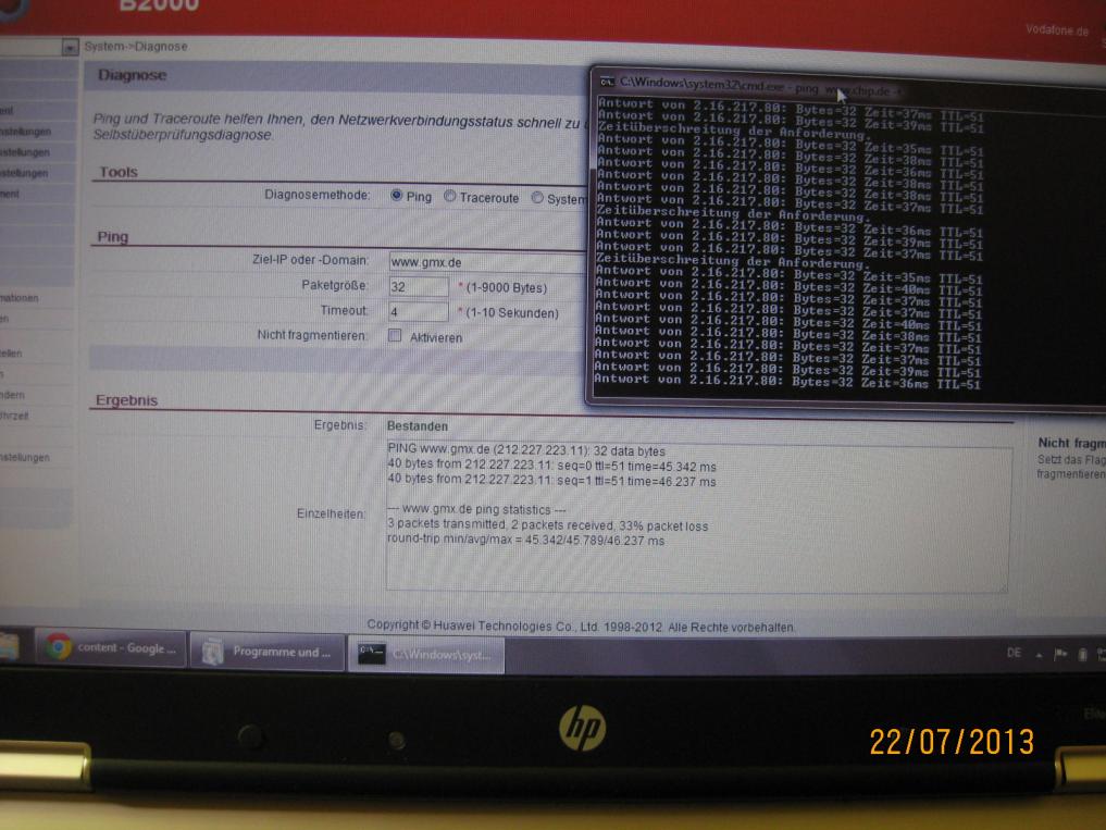

Paketlossrate: 15% - 25% (B2000<->cat5e<->Notebook<->CMD ping x-beliebige URL -t) "What the fuck?!?!"
Surfen, Streams schauen oder Onlinegames zocken ist so unmöglich!
10 KHz
RSRP: -61 bis -64
RSRQ: -3 bis -6
