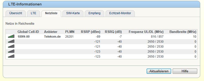

    Die FB läuft jetzt ca. 34 Stunden ohne Probleme. Jetzt habe ich allerdings nochmals die 26er Firmware von AVM geladen und intalliert. Mal schauen, wie sich die FB hält. heute morgen kam ich erst auf den dritten Versuch ins Routermenü, davor zur Zeitüberschreitung, ka. warum. Was mir auffällt, ist die Tatsache, daß in der Netzliste 5x. LTE 2650 stand. Ich dachte, Telekom baut LTE1800 aus? LTE1800 zeigt die FB natürlich nicht an, da sie das nicht kann. Ich halte es zudem für ziemlich fraglich, daß hier ein LTE2650er Sender in der Nähe steht, die Masten sind alle mind. 5 km weit weg. Außerdem habe ich ja eine LTE800-Antenne oben hängen...
    Stell mal bitte ein Bild hier rein. Evtl. Daten schwärzen.

    Das ist die Netzliste von heute morgen. Gemäß der Frequenzgrafik von Wiki wäre das LTE im Frequenzband der Telekom, allerdings ul und dl vertauscht, wie es aussieht...
    Schalte ich die FB nur auf LTE2600, kann sie nicht verbinden, was bei den angezeigten werten ja auch kein wunder ist. Vlt sollte ich die FB mal ins Auto packen...
