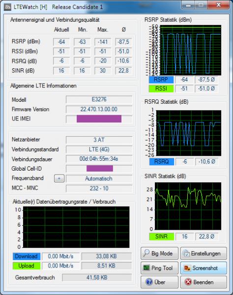

    Gerade getestet mit E5186 funktioniert es man muss nur die IP Adresse in "Show_Signal_Huawei.bat" ändern rechte Maustaste bearbeiten
    hasehase
    Dovado pro SpeedstickIII
    Ja der Stick geht wunderbar habe ihn auch auf HILINK geflashed
    FW 22.470.13.00.00 (bei HILINK immer beide flashen)
    WebUI 17.100.03.01.03 (bei HILINK immer beide flashen)
    INFO
    wenn die Firmware mit 22. beginnt ist es immer eine Hilink Version und man braucht dazu auch ein zweites File die richtige UI-Oberfläche
    wenn die Firmware mit 21. beginnt ist es nur ein reines Modem ohne HILINK man braucht dazu ein Programm am PC Mobile Partner oder der Stick steckt an einen passenden Router

    habe einen Speedstick III E3276-150 auf highlink geflasht. 22.470.13.00.00 Auslesen mit LTEwatch geht nun.
    aber am Dovado pro funktioniert er nicht mehr.
    bräuchte dringend Hilfe.

    LTE-Watch-H funktioniert auch oft auf andere 22.xxx Versionen wenn man ein Passwort setzt .
