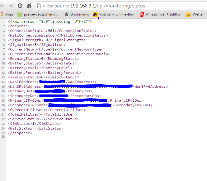

    nutze einen Huawei K5150 mit Vodafone Branding, habe dank dieses Forums rausgefunden, wie ich überhaupt an mehr Infos als die 5 Empfangsbalken der Vodafone Software komme.
    Die IP ist http://192.168.9.1/
    Gebe ich diese bei Watch ein, kann er trotzdem keine Verbindung herstellen. Woran liegts?

    Ich denke bei Huawei ist die standardmäßige IP 192.168.8.1

    Mit K5150 wurde LTE - watch nicht getestet . Denke da ist der Token am Anfang etwas anders.
    Du kannst probieren einen Usernamen und ein Passwort in HILINK zu vergeben. Dann verhält sich die Tokenabfrage anders
    Hat zumindest bei den neueren E3372 HILINK Versionen geholfen.

    also es ist definitiv 192.168.9.1

    Bin mir jetzt nicht ganz sicher hab jeinen Huawei mehr aber über curl mit
    /api/user/login
    /api/user/password

    da kommt leider nur der fehlercode 100002

    Für das gibt es auch einen Trick Zuerst ein Fester 192.168.9.1 aufmachen und einloggen. (Für 1 Minute ist man dann mit Token im Menü)
    Gleichzeitig ein zweites Browserfenster aufmachen dann könnte dieser Fehlercode 100002 weg sein.

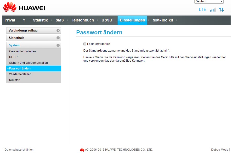

    Damit das Funktioniert MUSST du ein Passwort bei deinem Router Vergeben (Login Passwort über 192.168.8.1 oder was auch immer du eingestellt hast)
    Häkschen setzen und Passwort vergeben.

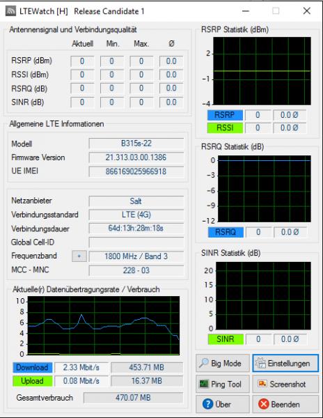

    Ich habe einen B315s-22 im Einsatz und wollte LTEwatch verwenden um meine Antenne optimal auszurichten. Leider wird unter den RSRP,RSSI,RSRQ und SINR überall der Wert 0 angezeigt.
    Weiss jemand wie ich dieses Problem beheben kann oder wie ich sonst an diese Werte komme?
    Gerätename: B315s-22
    IMEI:
    IMSI:
    Meine Nummer: Unbekannt
    Hardware-Version: WL1B310FM01
    Software-Version: 21.313.03.00.1386
    Weboberflächen-Version: 17.100.09.00.03
    Vielen Dank für eure Hilfe!

    b315s-22
    Nein, mein Gerät habe ich undabhängig von einem Mobilfunkanbieter.

    Ja vielen Dank an bruno54! Ich weiss jetzt also, dass ich meine externe Antenne nicht ausrichten kann, da der B315 die Werte nicht mehr raus gibt.
    Also entweder ich kaufe mitr einen anderen LTE Router welcher LTEWatch unterstützt oder ich finde eine andere möglichkeit um die Antenne optimal auszurichten. Kennt jemand eine preisgünstige Methode, wie man LTE Antennen optimal ausrichtet?
    Und welcher LTE Router wird von der Mehrheit empfohlen?
