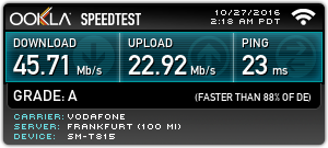

    So, bei mir läuft die neue Beta (6.69) auf meiner 6840 jetzt auch gut eine Woche. Stabil wie gewohnt und keine Vorkommnisse. Was mir aber aufgefallen ist, das Teil rennt jetzt wie die Sau! Hatte ich bislang immer so 35-38Mbit/s im Download und 15-18Mbit/s im Upload sieht es jetzt seit dem Update auf die Beta so aus ...
    Ich bin echt begeistert.
    PS: stört euch nicht daran, dass bei "Device" mein Tablet steht aber ich habe mit der App gemessen und das Tablet war per Wlan mit der FritzBox 6840 verbunden. Deshalb wird das auch so angezeigt.
