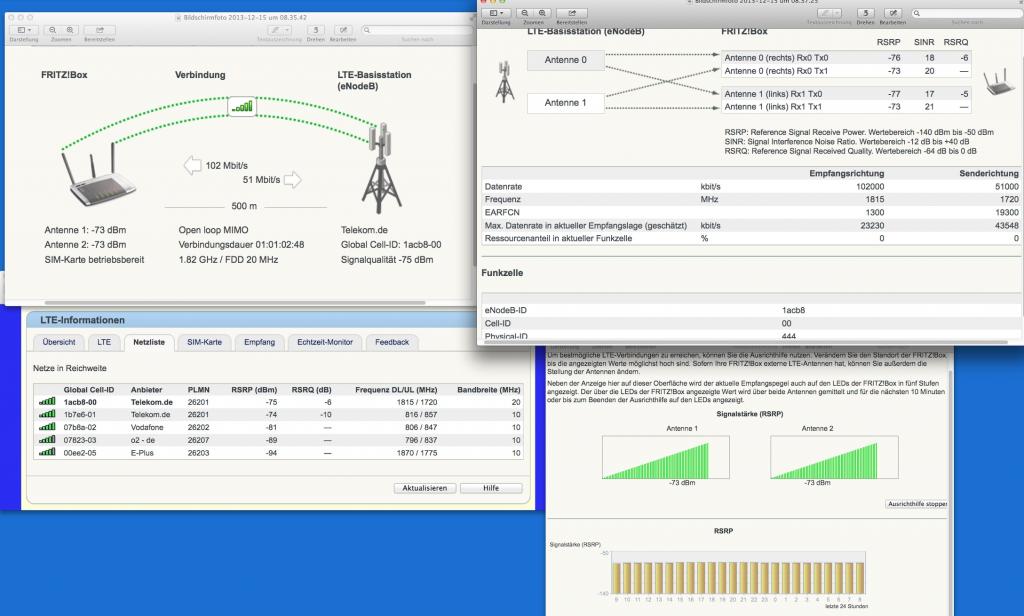

    Ressourcenanteil in aktueller Funkzelle (FW 06.01)
    Ich habe mal versucht das Zusammenspiel von Datentraffic und Ressourcenanzeige in einem kleinen Video zu verdeutlichen. Ich hoffe man kann was erkennen....:eek:

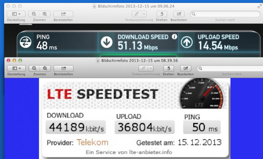

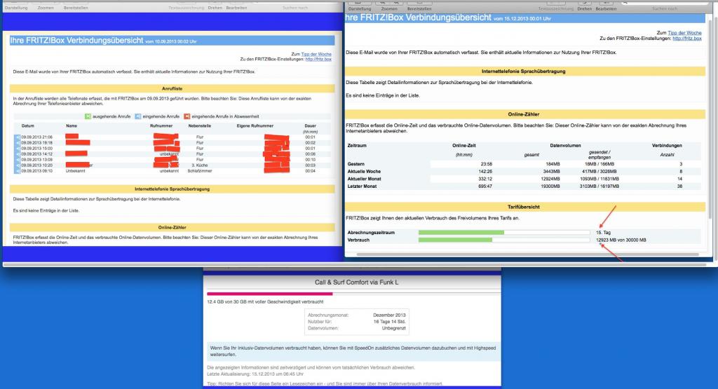

    Die neue Firmware ist nochmals deutlich anwenderfreundlcher geworden:
    Der Push-Service meiner beiden FB 6840 & 7270 tägl. auf den E-Mail-Kasten läuft nun erstmals problemlos.
    Die LTE-Nutzung der 6840 verdeutlicht besser als die Telekom-Anzeige den Verbrauch / Datum durch den übereinanderliegenden Fortschrittsbalken.
    Die Entfernungsanzeige ist bei mehreren Funkzellen mit recht unterschiedlicher Tagesauslastung (Gewerbegebiet ! ) sehr nützlich.
    Das updaten lief selbstätig, ohne extra die neue SW vorher auf dem PC abzulegen.

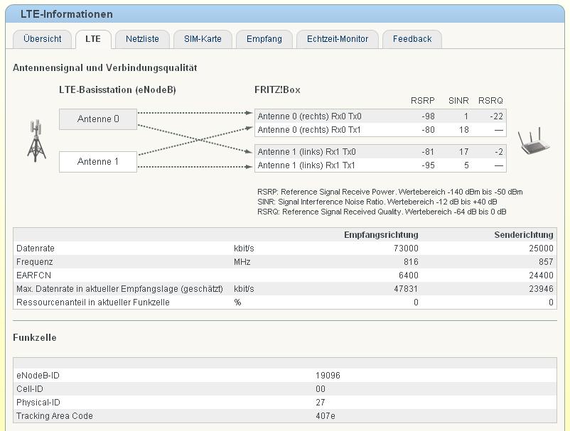

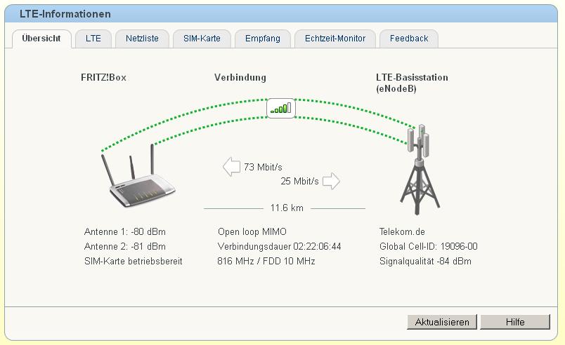

    ... Die Entfernungsberechnung passt perfekt und alles funktioniert wie es soll...
    Bei mir leider nicht, wie geschrieben zeigt mir die FritzBox exakt die doppelte Entfernung an. Ihr, bei denen es passt, habt ja Vodafone-LTE, ich habe LTE von der Telekom. Ob es daran liegt? Gibt es diesbezüglich Erfahrungen anderer Telekom-LTE-Fritzbox 6840/6842-Benutzer?
    bei mir wird die Entfernung recht genau angezeigt: 2,3 km sind es; 2,4 werden angezeigt.
    mm.sln
    Sollte ich tatsächlich auf einem anderen Mast drauf sein, exakt hinter dem von mir vermuteten (gleiche Richtung)? Hatte schon immer die Cell-ID 27, mir persönlich vom Team Telekom aus dem Forum mit genauer Adresse bestätigt.
    Oder habe ich meine Antennenkabel falsch herum angeschlossen (wenn es dabei überhaupt ein "falsch" gibt)?
    Hier aktuelle Screenshots (Myfritz.net ist schon was schönes ...):

    Deine Signalwerte sind sehr ähnlich wie meine, also unmöglich das du auf dem 11,6 km entfernten Sender drauf bist.
    Ja, meine Antennenkabel habe ich genau umgekehrt angeschlossen, obwohl es kein Falschherum gibt.... laut unserem Fachmann thomas.
    Ich würde die Kabelanschlüsse versuchsweise mal tauschen.

    Bin mir sicher, Du bist auf einem anderen Mast drauf als Du vermutest.
    ...bei einer Entfernung von über 11 km würde er nie einen RSRQ-Wert von -81 dBm erreichen
    ein RSRQ von -81dB ist aber verdammt schlecht, du meinst sicher RSRP.
    Was mich wundert, seine SINR Werte sind verdammt schlecht. Ich habe die Erfahrung gemacht, je besser die SINR
    je besser die Performance.

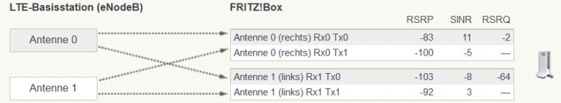

    @ DXwilli
    Ja, natürlich! Da habe ich mich vertan.
    Meine SINR-Werte sind seit der letzten Firmwareaktualisierung so schlecht geworden.
    Die Hauptsache aber ist: Die Verbindung ist stabil
    Seit dem Update keine Unterbrechung.
    Hier meine jetzigen Signalwerteanzeigen

    Ich habe jetzt die Antennenkabel mal an der Fritzbox getauscht, aber Entfernung bleibt bei 11,6 km, die anderen Werte haben sich auch nicht verändert.
    Wer weiß, woran die falsche Entfernungsangabe liegt, mein Anschluss funktioniert jedenfalls hervorragend!
