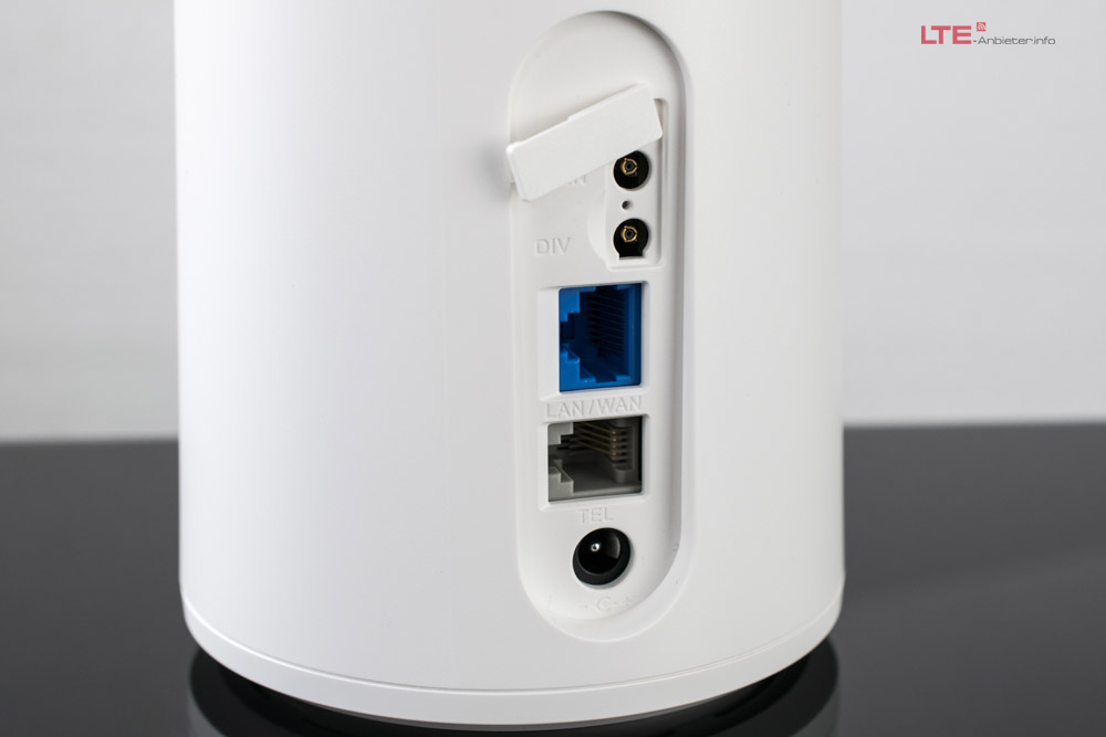

    So das gute Stück ist endlich da. Leider steht nirgends welche Ports das sind, sieht mir aber nach CRC-9 aus, was meint Ihr?

    so - ließ mir keine Ruhe - ab in den VF-Shop mit einem TS9-Stecker in der Tasche - nachgefragt - aufgesteckt - Auskunft Shopmitarbeiter nach kurzer Rückfrage und Recherche - TS9 - TS9 sitzt auch fest auf den (nun ja) HF-Buchsen - hab schon solidere Buchsen gesehen ;-)

    Deswegen hatte ich das sehr große Bild von der Rückseite eingestellt, da ich mir auch nicht 100% sicher war.
    Gemessen hatte ich 3mm.
    Ich hab nun in den Tiefen noch ein CRC9->SMA Pigtail ausgegraben und es passt nicht. Es ist also wohl doch TS9.
    Hatte mich schon gewundert, da Huawei wie richtig festgestellt in letzter Zeit eher darauf setzt...
