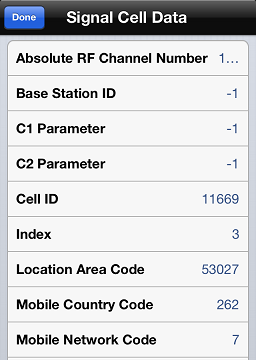

    Auf dem Weg nach Deggendorf hab ich nun zwei weitere, neue, zusammengelegte LACs entdeckt: Die 53013 und die 53027
    Auch dieses Gebiet gehörte früher zur 51049. Das heisst das aus der frühren 51049 nun mindestens vier LACs geworden sind: 51049 (noch nicht zusammengelegter Rest), 53013 (neu), 53027 (neu) und 53049 (neu).
    Das würde jedenfalls darauf hindeuten das doch eine massive Netzverdichtung angestrebt wird, denn ansonsten wäre das wohl nicht nötig.

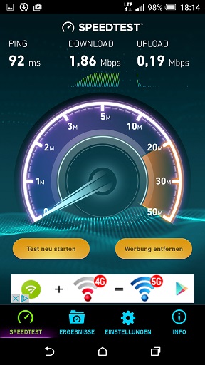

    Scheinbar wurde nun auch bei mir etwas umgestellt um o2 LTE hier für die E-Plus Kunden freizugeben. Allerdings gibt es dadurch zumindest aktuell leider Problem.
    Bei o2 LTE hat sich die TAC auf 52844 geändert was darauf hindeutet das die Freigabe für E-Plus Kunden erfolgt ist. Jedoch fählt sich o2 LTE nun deutlich langsamer an, und ein Speedtest meldet gerademal nur noch 1,86 MBit/s Downstream und 0,19 MBit/s Upstream.
    Bei o2 GSM ist die LAC noch immer 50844 und auch die EDGE Datenrate ist mit 0,11 MBit/s downstream und 0,07 MBit/s Upstream im normalen Rahmen.
    Bei E-Plus GSM hat sich die LAC von früher 30919 auf 30929 geändert. Allerdings funktioniert via E-Plus GSM nun garkeine Datenübertragung mehr. EDGE wird zwar signalisiert, funktioniert aber nicht. Ärgerlich ist vorallem, weil ja die manuelle Netzwahl nicht wirklich dauerhaft funktioniert.
