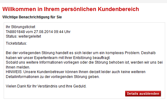

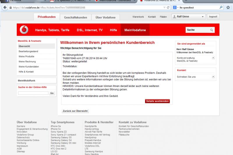

    Ein Ticket wurde am 27.08 eröffnet.
    Es ging am Freitag weiter hatte nur noch keine Zeit zu berichten.
    Ich bekam einen Anruf von der Technik, das ich in einem weißen Fleck bin und da nichts gemacht werden kann, ich kann zufrieden sein das bei mir LTE überhaupt ankommt sagte die nette Dame am Telefon.
    Ich weiß jetzt nicht wie ich da vorgehen soll
    Im Moment ist der stand der Dinge das ich mehr Kosten habe aber weniger Leistung.
    Hast Du da noch den einen oder anderen Tipp ??
