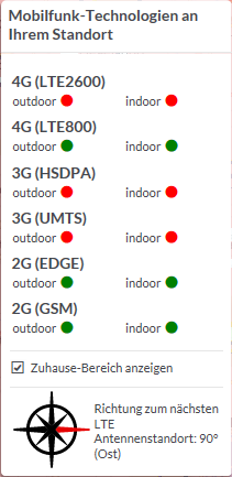

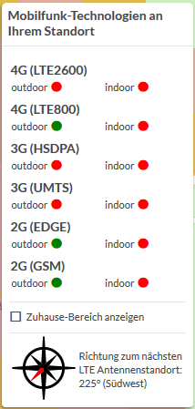

    Ach ja Norbert, das wollte ich dir noch sagen ... ober rechts über der Netzkarte steht "Detail-Ansicht der Netzkarte". Wenn du da drauf klickst, erhälst du weitere Informationen, unter anderem auch einen Richtungspfeil zu deinem die versorgenden Sendemast.
    Das sieht dann so aus:

    Tja wenn ich den Mast anpeile der in Lychen steht hab ich höstens 3 Balken und das nur mit Glück
    Ja, das ist das allgemeine Problem. Der Pfeil zeigt auf den nächstgelegenen Sendemast und das muss nicht zwingend der geeignetste sein ... Aber ich Schanze mal, dass es in 80% der Fälle passt. Aber Ausnahmen bestätigen bekanntlich die Regel *umpf*
    Darum schau ich mir immer auch ein entsprechendes Höhenprofil an , da kann man schon ersehen was einen erwartet :cool:
