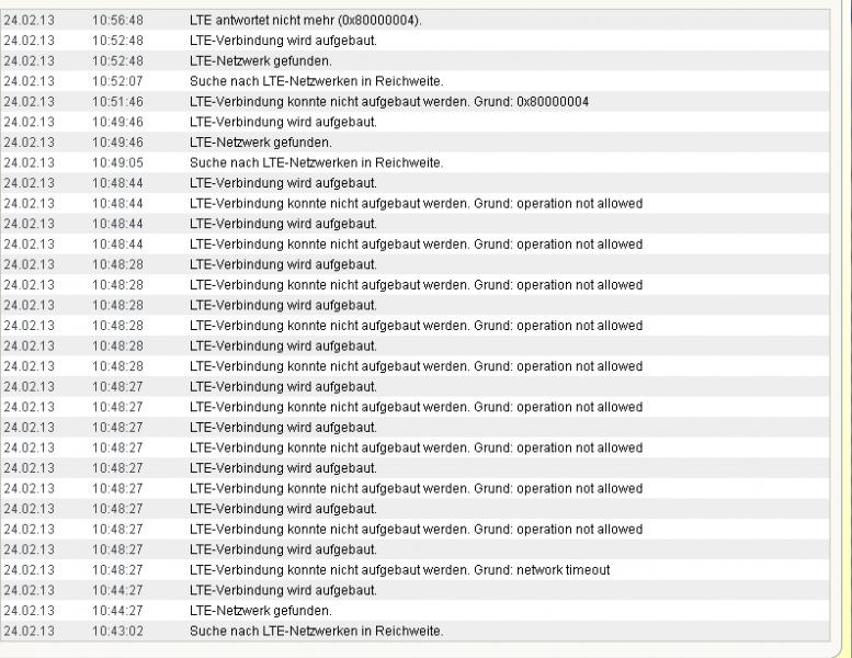

    Hier ist ein Auszug aus dem Log der neuen FB mit der neuen Außenantenne(LTE 800 MIMO Antenne Funkwerk Dabendorf): Unbenannt.jpg
    kann mir darauf irgendwie keinen Reim machen

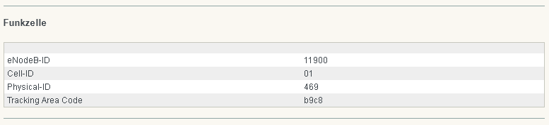

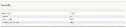

    könnte mir vorstellen das es in dieser Richtung weitergeht, hier sind meine Angaben zur Funkzelle in die ich gerade mit den internen Antennen eingeloggt bin:
    Ich starte gleich nochmal ein Versuch mit der Außenantenne, kann aber gut sein das ich mich erst wieder heute Abend melden kann, wenn ich Zuhause und nicht mehr im Büro bin. Erfahrungsgemäß geht nach dem Anschluss der externen Antenne erst mal gar nichts mehr.

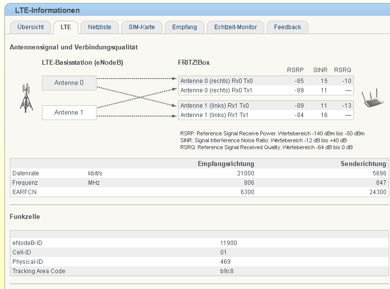

    ok, bin wieder da! Jetzt mit Außenantenne an der alten FB. Erst ging nix, dann bin ich rauf auf's Dach und die Antenne sehr langsam einmal im Ring gedreht -und siehe da- zmal Verbindung. Mit der Ausrichthilfe habe ich noch etwas Feintuning veranstaltet und jetzt hängt sie eigentlich wieder so wie am Anfang nur eben MIT Verbindung bei -85 dbm.
    Da soll eine schlau draus werden. Schaun mer mal wie lange das hält.
    @Thomas-b: sorry, ich bin leider ein echter Laie auf diesem Gebiet, verstehe ich das richtig, das die Antenne zu empfindlich sein könnte?

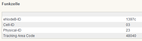

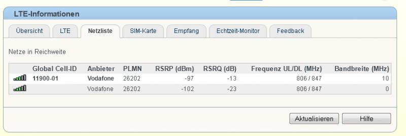

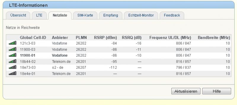

    Hier sind noch die Screenshots der aktuellen Verbindung mit Außenantenne, die Zelle scheint dieselbe zu sein:
  8. ospel
    5.211
    64
    Hallo Rennelaus,
    ich will mal probieren deine letzten Screenshots zu interpretieren. Ich hoffe, dass tomas-b oder akoch mich berichtigen falls ich falsch liege....:eek:
    Die Zelle 11900-01 mit der du eingeloggt bist und die Zelle 11900-03 sind offentsichtlich 2 Zellen des gleichen Sendemastes. Da die Signalwerte beider Zellen fast identisch sind denke ich, dass du dich genau auf einer Wabengrenze befindest, was auch die Verbindungs-Schwierigkeiten erklären würde.
    Die Zelle 121c3-03 ist wahrscheinlich von einem anderen Mast aber auch hier sind die Signalwerte fast identisch. Den schlechten RSRQ begründe ich damit, dass sich die 3 VF-Zellen sowie auch die TK und O2 Zellen gegenseitig stören. Soweit zur laienhaften Analyse.

    ich würde versuchen (weiß aber nicht wie) die Zelle 121c3-03 einzufangen, auch wenn diese weiter weg zu sein scheint. Aber du dich IMHO in Hauptstrahlrichtung dieser Zelle befindest.

    @ospel, ich bin zwar kein Spezialist, denke aber, dass Du mit Deiner Analyse weitgehend richtig liegst. Nur der Hinweis mit O2 und Telekom stimmt so nicht, als Störer können immer nur Sender des gleichen Providers auftreten, da sie auf der gleichen Frequenz senden.

    Ja Ospel, da liegst du schon ganz richtig.

    Ich kann Ospel nur zustimmen und auch der Einwand von Wibbel ist korrekt. Von den Stationen der Telekom und O2 könnte nur das Nachbarkanalrauschen stören, damit das aber ins Gewicht fällt, müssten die Stationen auch viel näher dran und die eigene Station weit weg sein.
    Das mit der Sektorgrenze wäre die plausibelste Erklärung und wird wahrscheinlich auch zutreffend sein...

    Das mit der Sektorengrenze klingt auch fur mich plausibel. Nur für's Verständnis: die 3 Verschiedenen Zell-IDs (11900-01, 11900-03, 121c3-03) sind also verschiedene Sektoren am gleichen Funkmast? Im übrigen sehe ich die nur, wenn ich die Außenantenne dran habe.

    Ich habe jetzt mal geschaut.
    Ich sehe im System seit gestern morgen keine Abbrüche.
    Du bist auf der Sektorgrenze der Station, die dich versorgt.
    Kleine Kunde der Vdf Bezeichnung:
    Bezeichnung in der FB: 11900-01, 11900-03
    Station ist die SXLJ36 A+C
    S für SW / XL für LTE Station
    11900 ist Hex in Dez = 71936
    7 = Süd
    1936 = J36
    Sektor 1 = A / 2 = B / 3 = C
    Die Umrechnung der 121c3-03 ist schon schwieriger.
    121c3 Hex in Dez ist 74179 also 7 = SW
    4179 ist so eine Brücke für 7F9 (etwas komplizierter)
    Also die SXL7F9
    Steht hier:
    Unterweiler Straße 25
    89171 Illerkirchberg OT Unterkirchberg
