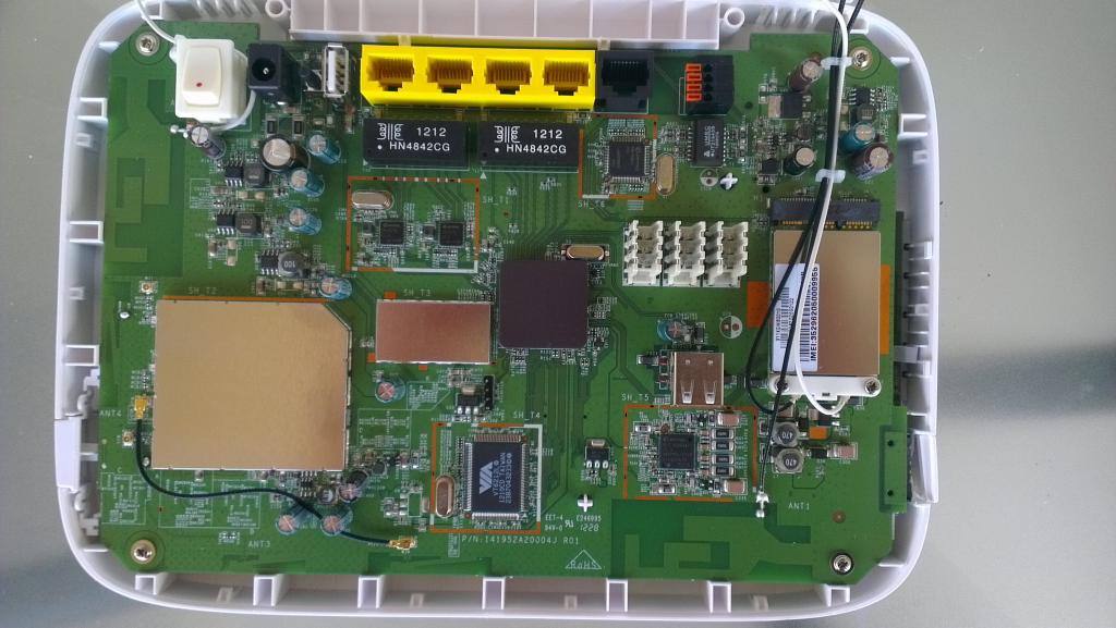

    rechts gut zu erkennen, das Radiomodul für LTE, kein Hersteller erkennbar, wollte den schirm abnehmen, hab ihn aber nicht demontiert bekommen, scheint bisschen angelötet zu sein, was aber normal nicht so ist, hab es mit mittlerer gewalt versucht und dann sein lassen, vielleicht könnte man unterm deckel erkennen von wem das stammt....z.b huawei etc....

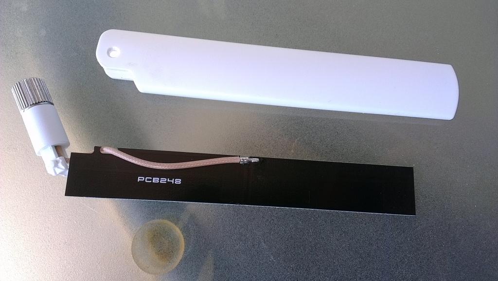

    und hier noch mal die Antennen, sind ziemlich flach, dürften dadurch ne gewisse Richtwirkung haben?

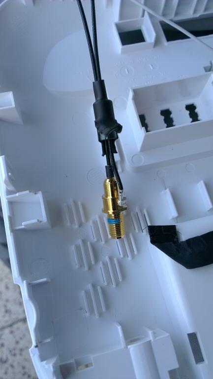

    Als erstes fällt mir auf, dass auch die internen Antennen um 90° versetzt polarisiert sind. Weiterhin sieht es so aus, dass die Umschaltung von den internen auf die externen Antennen auch bei diesem Router elektronisch und nicht mechanisch erfolgt, zumindest sehen die schwarzen Teile an den Antennenbuchsen im 2. Bild nach einer mit Schrumpfschlauch ummantelten Zusatzschaltung aus und zwischen der Schaltung und den HF-Buchsen sind noch weitere Kabel zu den eigentlichen Buchsen zu sehen. Das bedeutet, dass wahrscheinlich wieder nur Antennen erkannt werden, die einen DC-Kurzschluss besitzen, es sei denn, es gibt wieder einen manuellen Antennenwahlschalter im Menü.
    Diese Technik sieht somit wieder nach Huawei aus, die Speisung dieser Zusatzschaltung erfolgt über die Koax-Leitungen, die aus dem (unbekannten) Funkmodul kommen.
    Zu den Antennen: Das sieht nur bedingt nach einer Richtwirkung aus, mehr als 2,5 dBi dürften nicht zu erwarten sein. Das geht in die Richtung Rundstrahler mit Einbuchtungen im Richtdiagramm auf Leiterplattenebene. Das kann man sich vorstellen, wie eine stark aufgeblasene Acht...

    Spannung kann ich keine messen an den Antennenbuchsen, allerdings habe ich gerade festgestellt, dass die Buchse mit der umgebenden Isolierung gefedert gelagert ist, lässt sich also rein drücken. Mechanischer Schutz, oder mechanische Umschaltung, so ne Art Schalter wenn die Antennenaufgeschraubt wird? Hab ich so bei ner SMA Buchse noch nicht gesehen, kenn allerdings jetzt auch nur die von den LTE Routern und ein paar WLAN Routern.
    Ich werd am WE wenn ich Zeit habe nochmal zerlegen und den schrumpfschlauch entfernen und mal sehen was sich darunter verbirgt.
    Auch beim Funkmodul geb ich mich noch nicht geschlagen. :)
    Im Menü ist nicht von einer Schaltfunktion zu sehen, laut Anleitung sind sollen die Antennen auch nur bei ausgeschaltetem Gerät montiert werden, würde für ne automatische Erkennung sprechen.

    So....hab sie doch gleich noch mal zerlegt....;)

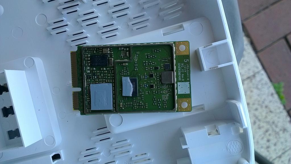

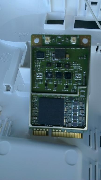

    das Funkmodul bleibt weiter geheimnisvoll.....auch nach Abnahme des schirms kein Hinweis auf den Hersteller, einzig zu erkennen der Qualcomm Chip, darin unterschiedet es sich schon mal von dem der Turbobox.
    Im schrumpfschlauch steckt ein Magnet, das zweite Koaxkabel ist seitlich oben an der Buchse angeschlossen.

    Jo, dann revidiere ich mal meine Aussage, das sieht jetzt dann doch eher nach einer mechanischen Umschaltung aus. Das macht es ja auch einfacher für alle... :)

    Ich Dusel hätte gleich mal den Durchgang prüfen können am vermeintlichen mechanischen Umschalter......dann wüssten wir es genau....aber das muss warten, vor dem nächstennzerlegen müssen erst etwas Fingergymnastik machen...:)

    Kannst du mal die Genaue Bezeichnung posten? Ich gucke dann mal in die Distributionslisten der "üblichen Verdächtigen", vom Formfaktor her sieht es ja aus, als ob es ein Standardmodul ist...

    und ja, es hat nahezu exakt die gleiche Größe wie das der Turbobox, wenn zwar auch anders bestückt, scheint also kein "Spezialteil" zu sein. Und das Arcadyan das selbst baut, glaub ich jetzt mal nicht.

    Aufgrund der Form und Anordnung der Schirmbleche und der HF-Buchsen würde ich auf Novatel Wireless oder Sierra Wireless tippen...

    @tomas-b: das kann ja quasi jeder Hersteller sein. Novatel Wireless, Sierra Wireless, Alcatel (?), Huawei (glaub ich aber nicht), Ericsson...oder gar ein Altair Modul wie in der AVM Box?!
    Ja, wenn man sich die Bilder dieser Module anschaut und auf die Details achtet, kommen diese 2 Module aber am nächsten...

    Also, das Altair wird es schonmal nicht sein, hat ein völlig anderes Layout und Prozessor.
