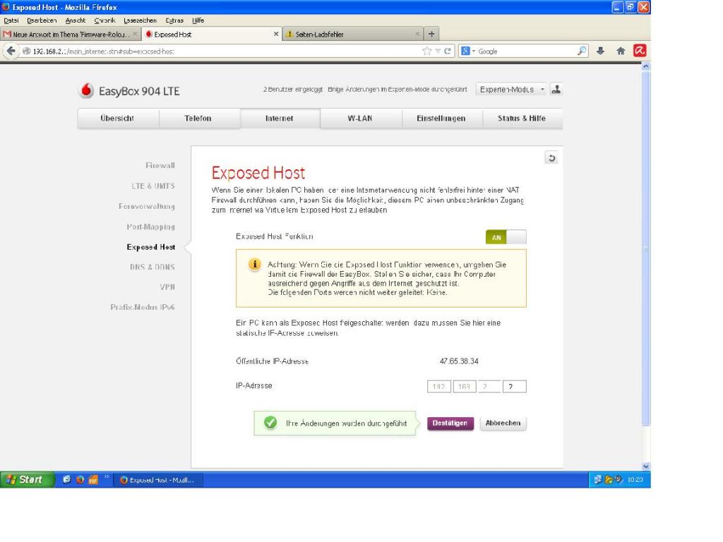

    Nein, das heisst schon so, siehe in der Easybox unter Einstellungen ->LAN ->IPv4 ->Statisches DHCP - Heimnetzwerk
    Dort können (könnten theoretisch) für angeschlossene Clients feste IP-Adressen vergeben werden.
    Diese IP kann man dann als Exposed Host einrichten, damit z.B. Spielekonsolen oder eben meine 7270 ungefilterten Internetzugang haben.
    Stell ich dort was ein, beachtet das die Easybox nur manchmal, meistens nicht.
    Mit der 803 oder mit einer anderen Fritzbox funktioniert das problemlos.
    Wenn du eine statische IP-Adresse auf der Netzwerkkarte des Clients einstellst , dann geht es :cool:

    @akoch:
    alles ja! Habs gerade nochmal probiert, d.h. geändert, 7270 aus- und wieder angesteckt, nun hat sie die gewünschte IP-Adresse.
    Die Frage ist, hat sie sie auch noch morgen oder in ein paar Tagen, nach aus- und einschalten, usw. Meistens teilt die Easybox irgendwann dann wieder die IP-Adresse zu, die sie das erste Mal an die 7270 vergeben hat, bevor ich die statische Adresse eingegeben habe.
