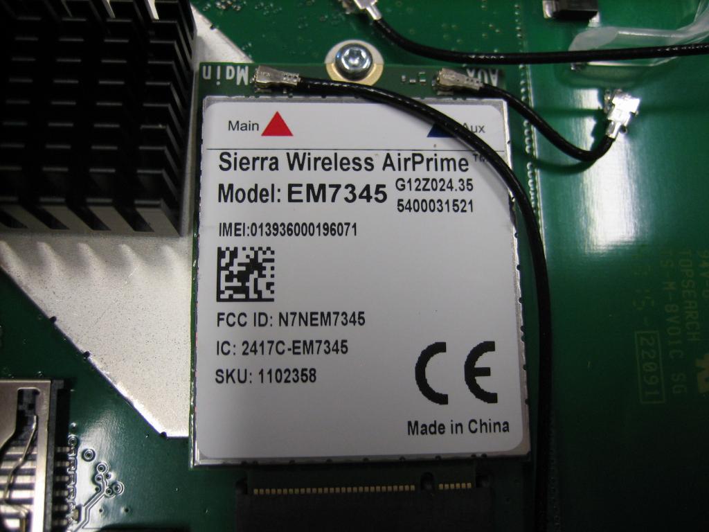

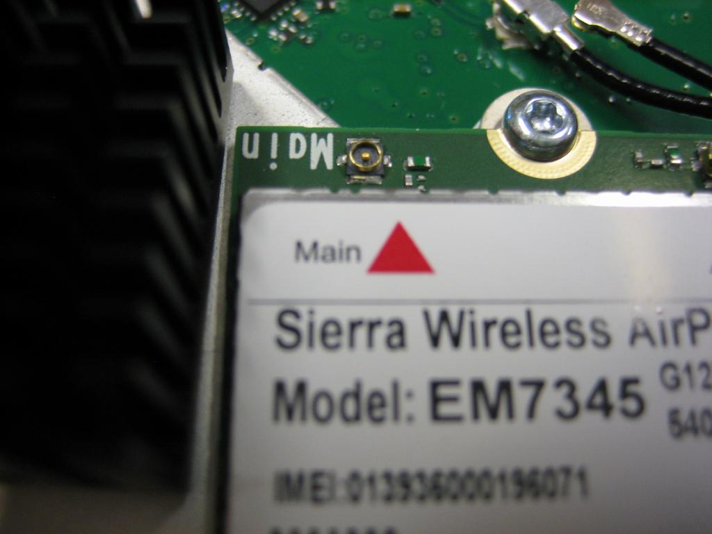

    Heute vormittag wollte ich meine neue 6820 aus externe Antennen umbauen und leider passen die beim Umbauset mitgelieferten Adapterkabel (U.FL => SMA) nicht. Auf dem LTE-Modul Sierra Wireless AirPrime, Modell, EM7345 sind die Anschlüsse kleiner als bei der 6810.
    FTS-Hennig ist schon informiert und wir bemühen uns um schnellstmögliche Nachbesserung des Problems.
    Alle, die bisher schon ein Umbauset für ihre 6820 gekauft haben erhalten natürlich kostenfreien Umtausch.
    Ich bitte um euer Verständnis ... DANKE!

    Das ist ja mies... Aber die Sierra Wirelessmodule an sich sind Top. Beim minimalen Empfangspegel sind diese Module ca 7 ... 10 dB besser, als es der Standard verlangt. Mit schwachen Empfangspegeln kann die Box also gut umgehen...
    Main ist RX/TX und AUX ist RX only.

    kannst du mir einen Tipp geben, wie ich genau herausfinden kann um welchen Anschluss es sich dabei handelt? Ich habe wersucht die Buchse auszumessen abewr weil die so klein ist ist das äußerst schwierig. Der Außendurchmesser liegt so bei 1,45 - 1,55mm deshalb glaube ich, dass es sich um einen W.FL bzw. IPX MHF-3 handelt. Was meinst du?
    http://www.wellshow.com/rf-connectors/mini-connector/ipex-mhf3-mini-connector/
    Leider ist auf dem Datenblatt des Moduls der Anschluss nicht angegeben ... blöd!
    https://linkwave.co.uk/sites/default/files/Sierra_Wireless_AirPrime_EM_Series.pdf

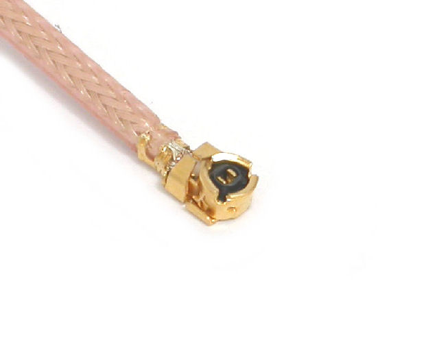

    Ich hab mich mal in meinen Sierra Wireless-Account eingeloggt und mir die technische Dokumentation angesehen (EM 7345 gab es da noch nicht, aber alle anderen Module der EM-Serie haben die gleichen HF-Anschlüsse). Das Datenblatt selbst darf ich nicht veröffentlichen, aber zumindest den entscheidenden Part:
    Nun hat mir "M.2-spec" nicht all zu viel gesagt. Nur, dass es sich dabei eigentlich um den Formfaktor der Datenschnittstelle handelt.
    Wenn man dann aber nach "M.2-spec RF connectors" sucht, findet man folgendes Dokument:
    http://www.daiichi-seiko.co.jp/cms_pdf/series/MHF_series_packege_E.pdf
    Dort, direkt auf der zweiten Seite unter Key Features:
    Ich würde also auf MHL 4 tippen... Aber du kannst ja mal die Bilder mit den Anschlüssen vergleichen...

    Jetzt hab ich es noch mal konkret:
  16. ospel
    5.219
    75
    Danke Thomas, damit hast du mir sehr geholfen. Dann werde ich mich morgen mal hinsetzen und die Maße von Stecker und Buchse genau ermitteln. Dann komme ich schon drauf, worum es sich bei dem Ding handelt.
    Die Buchse habe ich ja schon so genau wie möglich vermessen und das deckt sich auch mit MHF 4. Ob jetzt 4 oder 4L muss ich am stecker messen.

    Und die Stecker aus deiner Liste würden alle passen? Sind die alle baugleich?
  18. tomas-b
    tomas-b Well-Known Member
    19. Januar 2012
    1.714
    28
    Zossen
    Die sollten alle passen, ja. Wenn sie so dort aufgeführt sind, sind sie auch baugleich...
