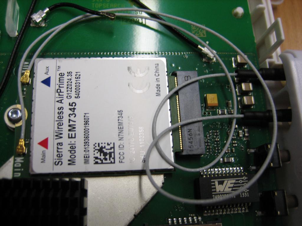

    So, wir sind wieder in der Spur und es kann wieder gerade aus laufen. Alle Ungereimtheiten konnten geklärt werden, die neuen Kabel sind bestellt (MHF4 to SMA (famale)) und kommen in Kürze.
    An dieser Stelle möchte ich mich bei allen bedanken, die geholfen haben das Problem so schnell wie möglich aus der Welt zu schaffen. Mein besonderer Dank gilt dabei tomas-b für die elementare Information über die Steckverbinder auf der LTE-Karte und FTS-Hennig, der nicht nur alle Hebel sondern auch alle Pedale in Bewegung gesetzt hat um die passenden Kabel innerhalb von 24 Stunden aufzutreiben.

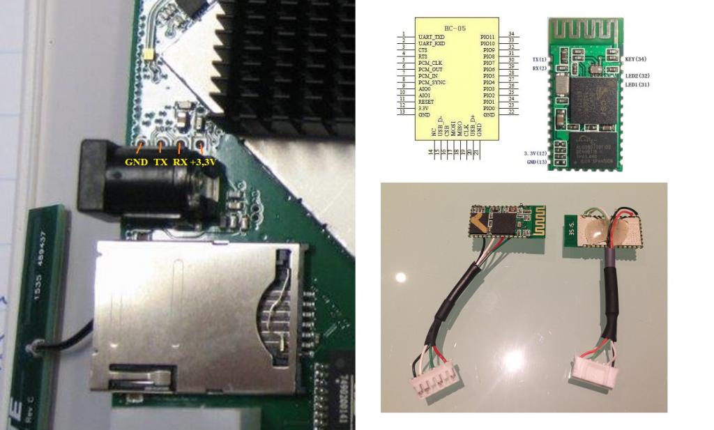

    Bernhard heut sind die nächsten zwei BT Chips angekommen. Wenn du willst bau ich dir eins für die Fritzi hab leider kein besseres Foto deiner Box schätze die 4 und aus Fotos anderer Boxen hab ich die Pinbelegung. Der Chip wird vorkonfiguriert als Kennung Fritz-6820-Baud-115200-Passwort 1234
    Alles ohne bohren und löten bis auf die 4 Pinstifte. Funktioniert an den anderen Boxen auch warum nicht auf der Fritz :)
    21:00 Uhr Bernhard deine Fritzboxbluetooth-Console ist fertig 115200 Baud 10 Meter weg mit Lapi kein Problem ! Will auch eine Fritzi weeeeeeiiiin

    Wunderbahr dass es sich so Schnell gelöst hat. Es könnten j nicht Altair Semiconductor Radio-Karten nicht sein weil Altair nur LTe only chips macht.

    Kann man das Funkmodul dann komplett mit AT-Befehlen fernsteuern?
    Dann wären ja wieder Monitoring-Tools unabhängig vom Netzwerk möglich... :)

    Ja bei den OpenWRT Routern geht das im Consolenfenster mit screen/dev/ttyUSB0 und dann spricht man mit den Modem bzw Modul in AT Befehlen . Das Sierra Modul ist auch ein USB Gerät versteht API & AT Befehle.
    Bei AT-Befehlen ist es doch dann aber egal, mit welchem (Terminal-) Programm ich die Befehle zur COM-Schnittstelle schicke, oder?
    Ja über einen TTL seriellen Zugang gehen AT-Befehle wie du sagtest "auch unabhängig vom Netzwerk" . z.B. AT^HCSQ? = Signalparameter
    API Befehle gehn über ein Netzwerk wird bei LTE-Watch-Huawei verwendet. z.B. <apiurl>/api/signal</apiurl> = Signalparameter
    Nagel mich jetzt nicht fest aber so in etwa stimmt es :)

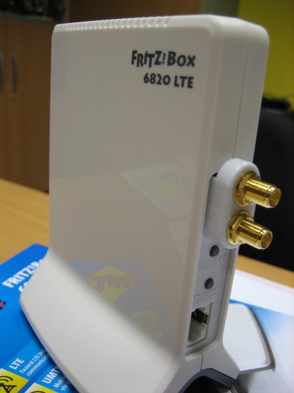

    Hallo, ich möchte es nur noch einmal bestätigen. Für alle, denen wir aus Unwissenheit verkehrte Umbausets geschickt hatten, sind neue PASSENDE Käbelchen unterwegs.
    Im Shop ist die Artikelnummer die gleiche geblieben. Es wird nun lediglich im Produkt zwischen 6810 und 6820 ausgewählt.

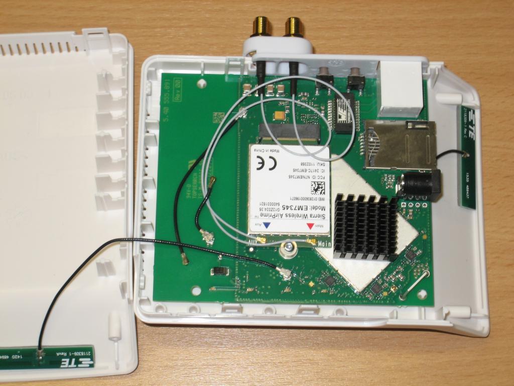

    Es ist vollbracht und die neuen Käbelchen passen wie verrückt ... man muss allerdings eine kleine Schleife legen was aber kein Problem ist ... :cool:
    Perfekt... *Jubel*
    Gratuliere!!! Dann kanns ja losgehen mit dem bundesweiten Modden :)
