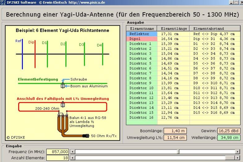

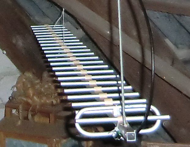

    Bau doch das einfach mal nach, eine Yagi mit Faltdipol, so wie das hier angeschlossen ist, hat die Antenne keinen Kurzschluß.
    Als Boom habe ich 15x15mm Alu Stange und als Elemente 8mm Vollalu Rund Stangen aus dem Baumarkt genommen.
    Erst hatte ich die Elemente leitent mit dem Boom verbunden, später den Boom mit Doppelseitigem Teppichklebeband isoliert,
    zum testen die Elemente erst nur aufgeklebt, später mit Kabelschellen und 3mm Schrauben die Elemente festgeschraubt.
    Die Elemente (Direktoren und Reflektor) sind durch das Doppelseitige Teppichklebeband voneinander Isoliert, weil das den Empfang verbesserte gegenüber der nicht isolierten Lösung.
    Vorher hatte ich diese Antennen angeschlossen:
    http://www.amazon.de/gp/product/B0087Y2U4U/ref=ox_ya_os_product
    mit den beiden selbstbauantennen konnte ich den Empfang um 7db verbessern.
    Die alten Yagis haben nur durch eine extra angebrachte Spule einen Kurzschluss.
    Ohne diese extra Spule, nur mit der Umwegleitung (Balun) haben die alten Yagis trotz Faltdipol KEINEN Kurzschluss.
    Daten meines Selbstbaus:
    Ach ja, den Dipol habe ich später dichter an den ersten Direkor geschoben, abstand ca 2cm, weil das auch noch ein wenig gebracht hat, einfach ausprobieren.
    Hier ein Bild meines, (bis auf den Dipol) geklebten Versuchsaufbau:

    Wow Peuli, das Teil sieht ja wirklich edel aus!!! Glückwunsch....:cool:

    @ Peuli, das sieht wirklich professionell aus! Top!

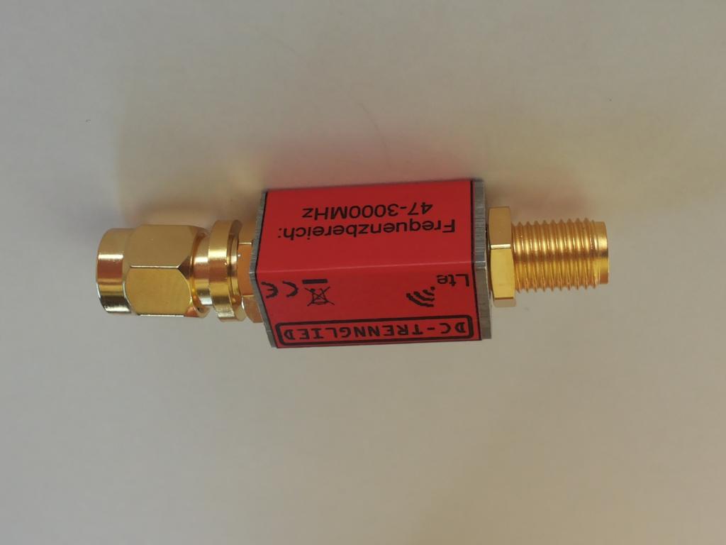

    Mittlerweile wird das Trennglied auch offiziell über Wittenbergs engsten Vertriebspartner fts Hennig angeboten für stolze 30€ das Stück…
    Der größte Witz ist das es nach wie vor unverändert in der Größe angeboten wird und somit gar nicht 2 Glieder direkt an die Box passen.

    Hallo Karl und willkommen hier im Forum,
    nach dem Bild zu urteilen sind das genau die gleichen Trennglieder, die auch Wittenberg vertreibt. Kann man denn bei rittmann-hf-technik auch direkt einkaufen? Wäre schön gewesen, wenn du den Link direkt zu dem Trennglied gesetzt hättest und nicht nur zur Startseite von rittmann-hf-technik.de
    Karl1111
    Ich habe vor ein paar Tagen einfach mal bei der Firma angefragt, weil ich noch eine Einspeiseweiche für eine Überwachungskamera suchte. Auf Nachfrage wurde mir das LTE DC Trennglied angeboten und geliefert. Es kann sein, dass es nicht auf der Homepage zu finden ist... Ich habe aber ehrlichgesagt nicht nachgeschaut.
    Naja, jedenfalls bin ich mit den Teilen zufrieden und sie machen auch optisch was her ;-)
    Prima Karl, jetzt würde mich nur noch brennend interessieren, was du pro Stück bezahlt hast oder gibt es die Trenngliedern bei dir pärchenweise...
    Ui Karl, das ist aber wirklich günstig...Danke für den Hinweis.
