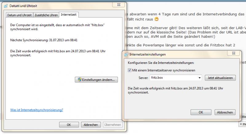

    es sieht ganz gut aus, "Klopf auf Holz"! Ich muß nochmal 2 Tage abwarten wenn 4 Tage rum sind und die Internetverbindung das erste mal erneuert wird! So läuft es stabil, USB Stick bleibt gesteckt und fällt nicht raus ;)
    Was mir aufgefallen ist, ist das es beim Systemzeitstellen Probleme mit dem Zeitserver gibt! Des weiteren läßt sich, seit der LAB-Version, per Android App nicht auf die Schnellzugriffs-URL zugreifen, sondern nur auf die klassische Seite! (Das Problem mit der URL ist aber bei den anderen Fritzboxen die die Neue "05.55" LAB-Firmware drauf haben auch so, AVM soll die Seite geändert haben!)
    Am Sonntag hatte ich die Box nochmal stromlos gemacht, da blinkte die Powerlampe länger wie sonst und die Fritzbox hat 2 Fehlermeldungen an AVM gesendet, laut Ereignisprotokoll!
    Nach einem weiteren Neustart, waren nur die Zeitserver-Probleme!
    Dieses habe ich AVM mitgeteilt und Supportdaten erstellt, die Daten sind intern weitergeleitet! Ich beobachte das ganze! Ansonsten ist mir bislang nichts weiteres Negative aufgefallen!

    Hi rbm,
    probier mal als Zeitserver in der Fritzbox ptbtime2.ptb.de und an deinem Rechner/Laptop gib mal als Server fritz.box an. Dann kannst du auch direkt sehe, ob richtig synchronisiert wird. In der Fritzbox läuft ja leider keine Zeit mit (bzw. hab noch nie eine gefunden)

    Hallo Ospel,
    ich kann es ja mal versuchen, aber ich finde AVM ist uns ne Fehlerfreie Firmware schuldig :).
