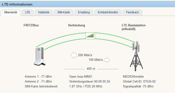

    Habe bei mir ebenfalls manuell das Update Installiert. Schaut soweit ganz gut aus, außer das die ausgemachte Übertragungsrate immer noch falsch ausgelesen wird (150,0 Mbit/s 75,0 Mbit/s) Ist das bei euch ebenfalls so ? :eek:

    Bei Eplus steht jetzt da max 200 MBit down und 100 MBit Up :)
    Schön wärs...
    OloX
    Ach herrje, und so etwas im Final Release ...

    Bei mir wird alles richtig angezeigt (VF).

    AVM hat mit dem Release die LTE-Datenrate verdoppelt. Yippi :p

    Ich hab auch gerade die 6.20 auf meine 6840 gebügelt ... auch manuell und nicht mit Autoupdate. Hat soweit alles problemlos funktioniert! Schaumermal ob das neue Release genauso stabil läuft wie die letzte Beta. Die Datenraten werden bei mir, wie bei bill_lee auch korrekt angezeigt (VF - 50/10)
    Wie hab ich das zu verstehen Mod ... ironisch :confused:

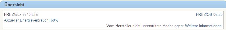

    Ich habe meine FB nun auch mit dem OS 6.20 versehen.
    Steht bei Euch ebenfalls:
    Vom Hersteller nicht unterstützte Änderungen..... ??

    das steht bei mir, seit ich mal eine Laborsoftware installiert habe. Glaube, das ist auch das Problem, das der automatische Update nicht funktioniert.

    Ne DXwilli, das kann nicht sein, da ich die die OS 6.20 erst manuell und danach automatisch aufgespielt habe. Beide Updates haben funktioniert.
    Das mit dem "Vom Hersteller nicht..." steht bei mir auch schon seit Monaten da ... Aber es läuft ... Also what shells!

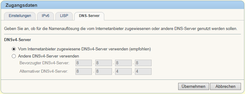

    Ich glaube bei mir ist diese Anzeige gekommen als ich etwas mit den DNS-Einstellungen gespielt habe. Und blöder Weise ... hat man da mal was eingetragen bringt man das nicht mehr weg. Man kann zwar wieder auf "automatisch beziehen" stellen aber die manuell eingetragenen IP's bleiben trotzdem stehen :confused:
    Der Eintrag kommt wenn man eine Laborversion installiert und bleibt bestehen bis man mal die passende recover Version einspielt.

    @Ospel
    Wegen den DNS Einstellungen
    Lassen die sich nicht mehr ändern wenn du auf manuell stellst.
    Angewendet werden die erst wenn du "Übernehmen" drückst.

    @Ospel
    Doch doch, ich habe mich vielleicht etwas missverständlich ausgedrückt. DNS lässt sich noch manuell ändern und auch übernehmen und funktioniert dann auch. Was ich sagen wollte ... hat man eine jungfräuliche FW drauf sind diese Felder leer. Hat man mal etwas eingetragen kann man diesen Zustand (leere Felder) nicht mehr herstellen.
    Die Nachricht "Vom Hersteller nicht unterstützte Änderungen" weist drauf hin, dass die FRITZ!Box momentan mit einer von AVM nicht freigegebenen FRITZ!OS-Version betrieben wird. Diese Nachricht kann verschiedene Ursachen haben:
    ##Arbeit mit einer Labor- oder Beta-Version von AVM oder ein fehlgeschlagenes Update von FRITZ!OS
    Fehler im Betrieb der FRITZ!Box oder Einschränkungen der FRITZ!Box-Funktionsfähigkeit sind nicht zu erwarten.
    ##Konfiguration von FRITZ!OS über vom Hersteller nicht vorgesehene Wege verändert (z.B. telnet)
    AVM kann für die korrekte Funktion der FRITZ!Box nun nicht mehr garantieren.
    Sie haben die Möglichkeit, diese Meldung durch Ausführen eines Wiederherstellungsprogramms zur Wiederherstellung der Funktionsfähigkeit Ihrer FRITZ!Box zu beseitigen.
    steht bei mir unter der Fehlermeldung
