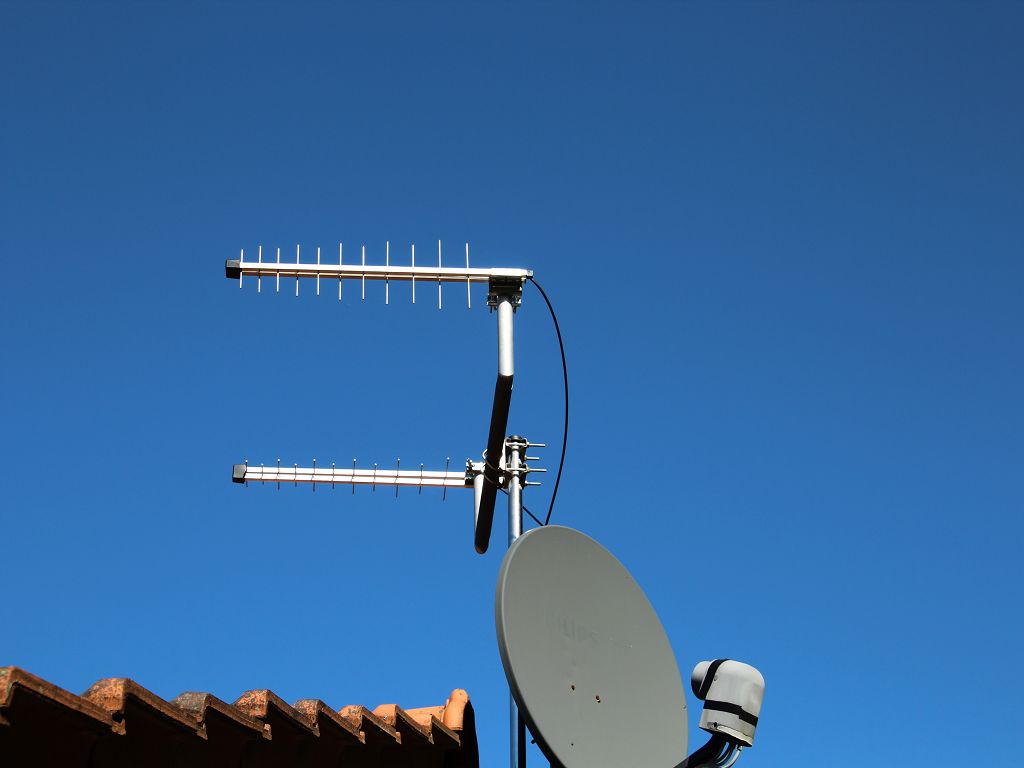

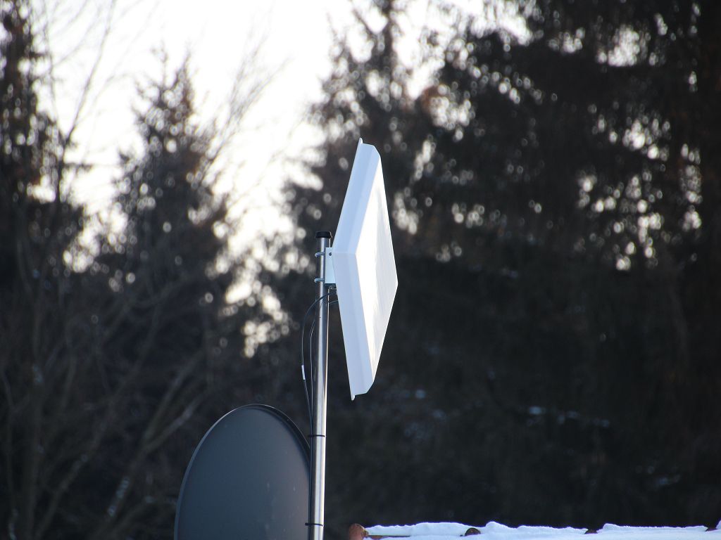

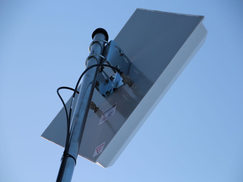

    Hier nun die Bilder von der "neuen" Antenne ....

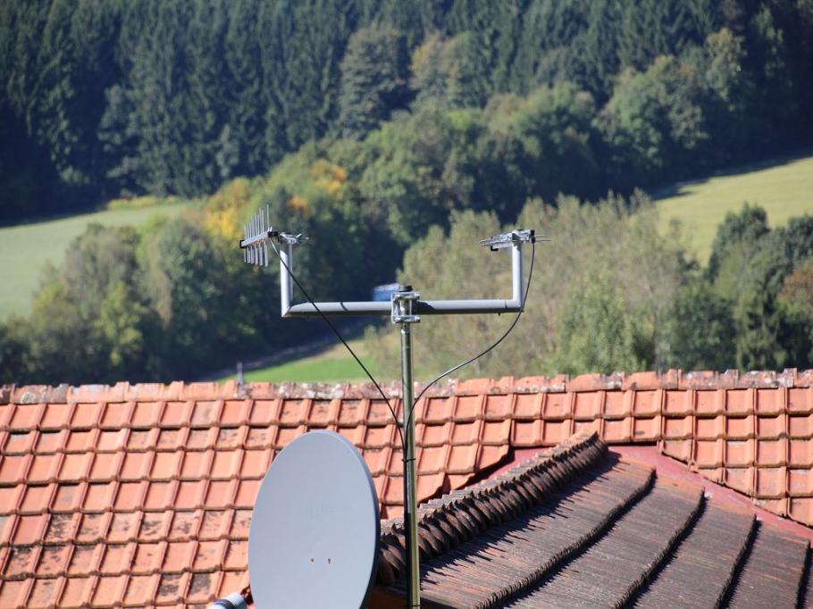

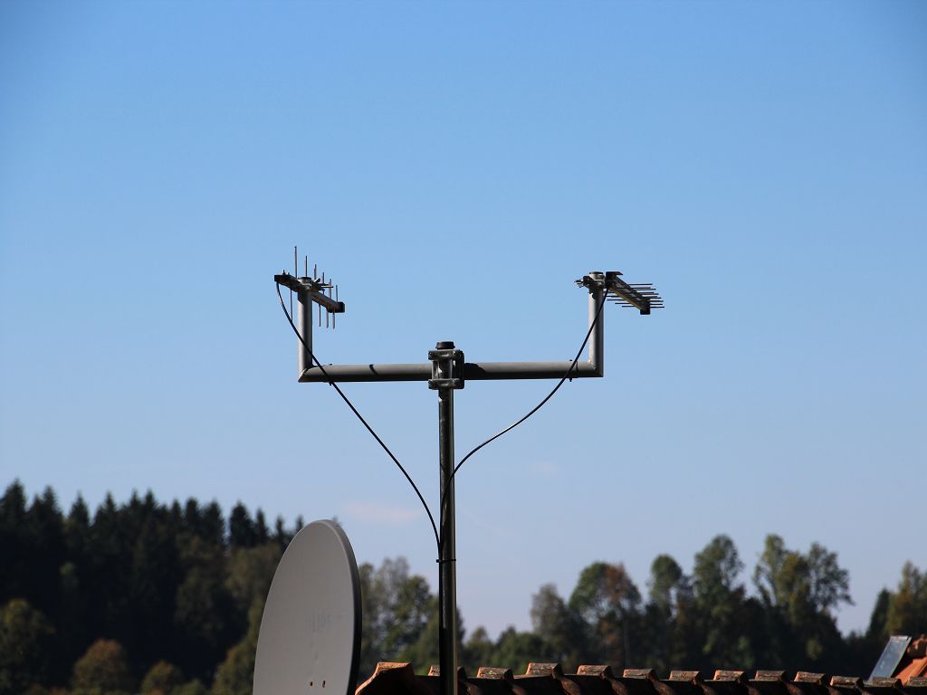

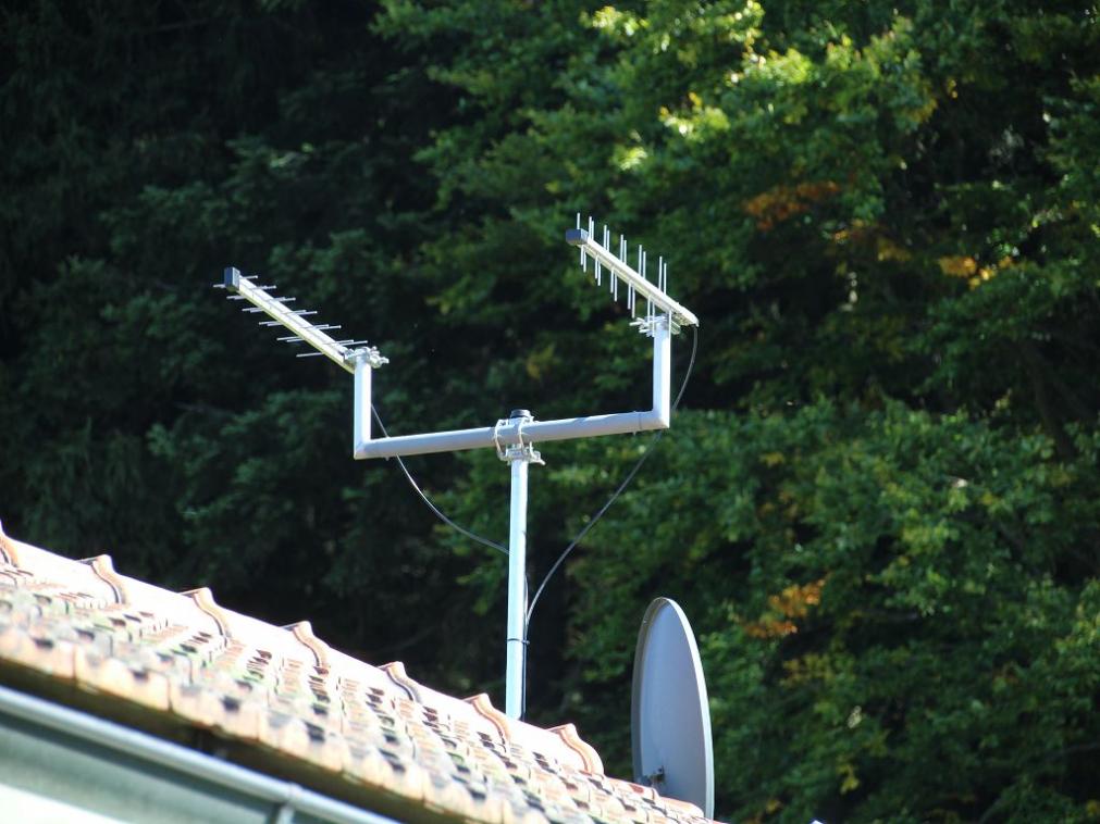

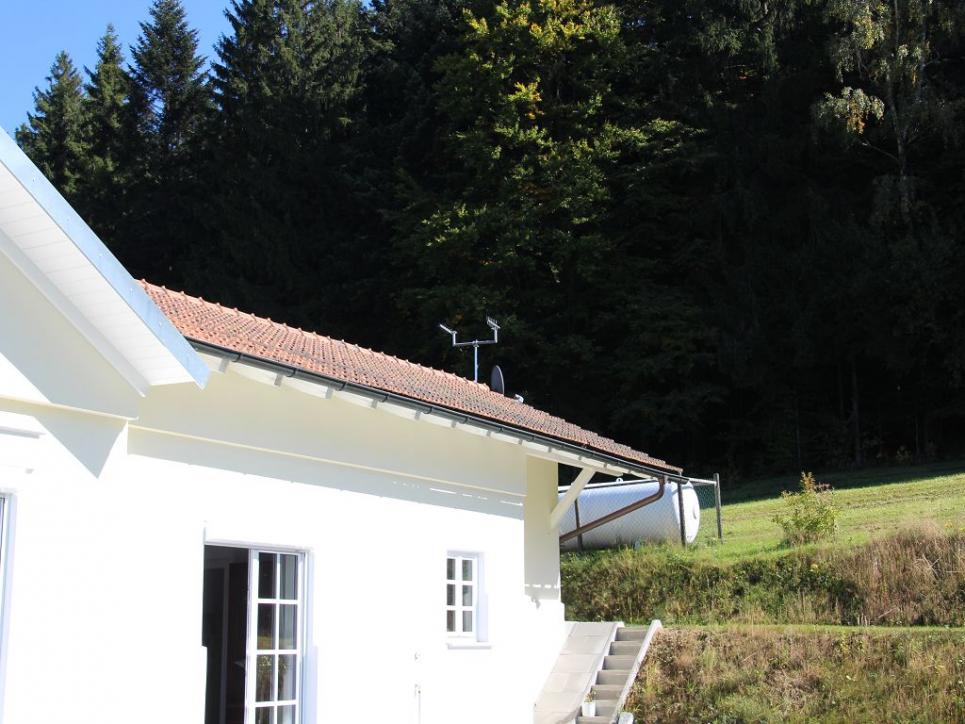

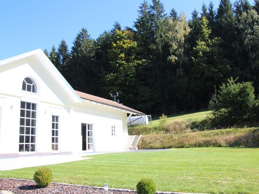

    UPDATE: Bis einschließlich heute (4.10.2013) keinerlei Verbindungsabbrüche mehr!! Seit ich die LAT´s auf dem Dach habe, ist ruhe :cool:
    Was mich aber trotzdem wundert ist, dass es mit der BAZ MIMO Xpol 15 trotzdem nun fast 2 Jahre ohne Ausfälle lief. So wie aktuell mit der Lat22 DUO, hatte ich auch zuvor keine Probleme mit der xpol 15 ....

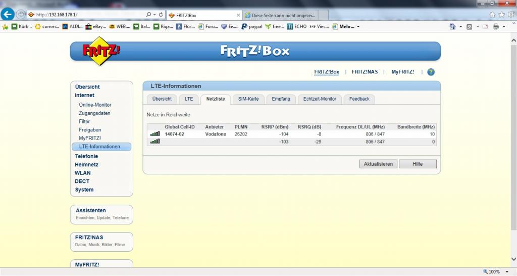

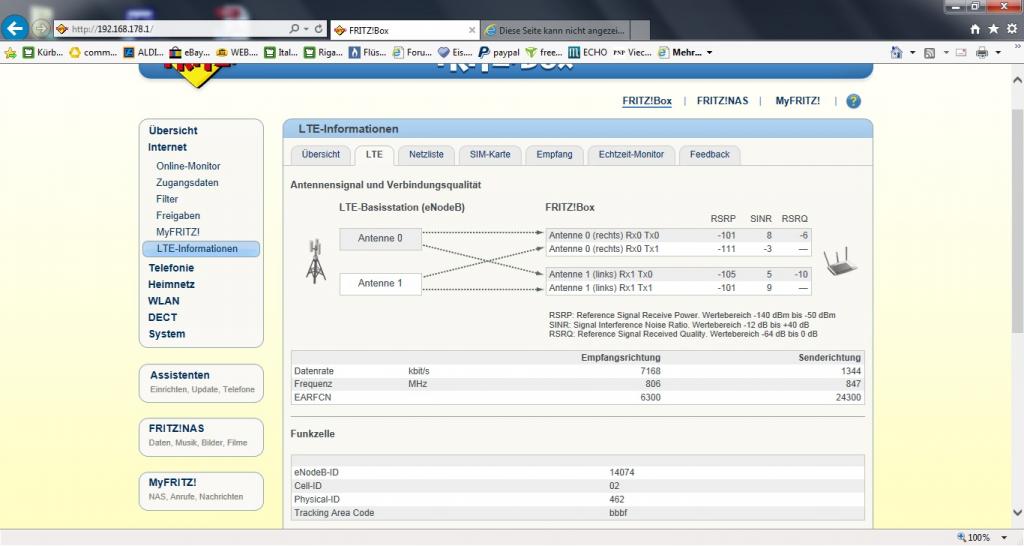

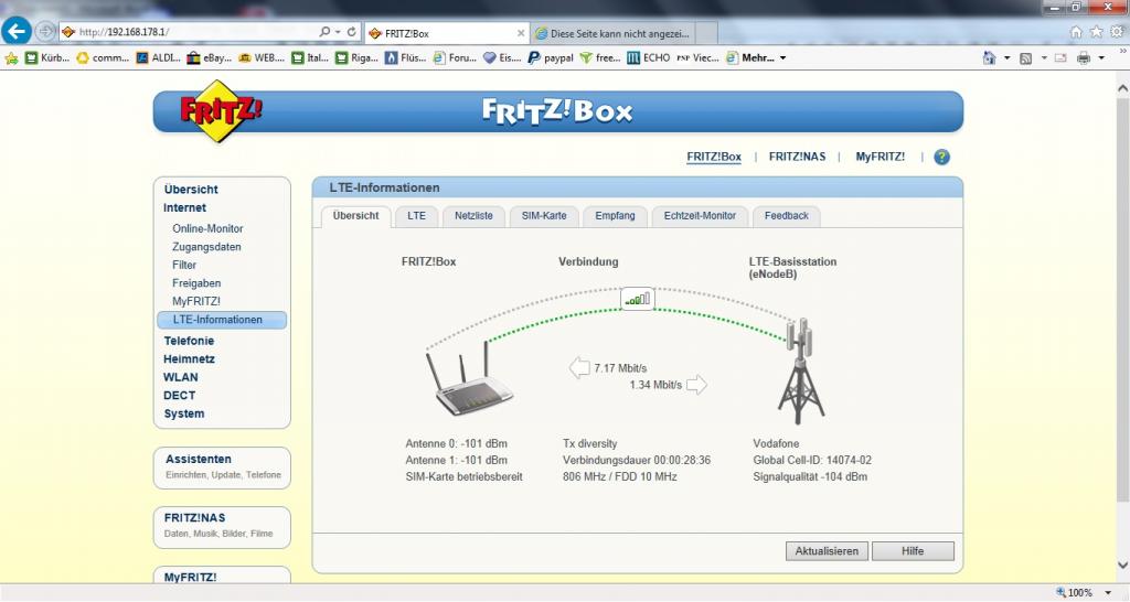

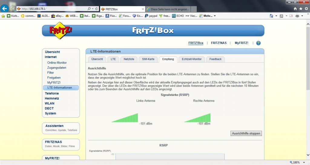

    Heute habe ich testweise eine Fritzbox LTE bekommen, und konnte mal meine Werte Bildlich darstellen. Komischerweise habe ich bei paralleler Ausrichtung der
    beiden Antennenhälften auf einer Seite -101 db gehabt, und auf der anderen Antenne -104 db. Nun habe ich durch verdrehen die Seite mit -104 db auf selbigen Wert wie die andere Seite gebracht (auch -101db)
    Nun sieht es aber etwas komisch aus, da eine Antenne doch ziemlich ausser dem Winkel ist, aber die Signalqualität ist nun auf beiden Seiten GLEICH.
    Und ich liege schon richtig, dass -104 db in der Antennenausrichthilfe SCHLECHTER ist als -101 db, oder ???

    Hallo Firebox,
    dass du die beiden Antennen so eingestellt hast, dass die beiden Signalstränge annähernd gleich sind war nicht richtig (so leid es mir tut). Es ist auch auf deinem 2. Bild zu erkennen, dass der Router nur im TX diversity - Modus arbeitet. Du brauchst einen guten und einen schlechten Datenstrom sodass der Router im MIMO - Modus arbeiten kann. Dann würde da anstelle von "TX diversity" "Open Loop MIMO" stehen, beide Datenstränge in der Grafik wären grün und die Datenraten würden sich theoretisch verdoppeln.

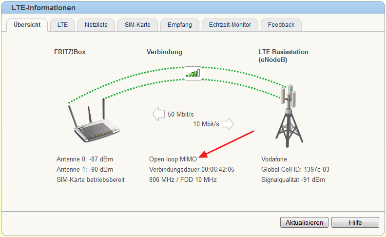

    ja, würde ich sagen. Achte aber darauf, dass im Routermenü "Open Loop MIMO" steht.
    (Siehe auch mein nachträglich eingefügtes Bild in Post #27)
    firebox
    7200+Festnetzflatrate
    max. 7530 Mbit wenns denn geht
    BAZ LTE MIMO/FP15-XPOL Aussenantenne+Turbobox+Easybox803
    Sollte Mimo nicht normal durch meine unterschiedlich angeordneten Antennenhälften zustande kommen ?? Senkrecht/Waagrecht ??
    Ja schon Firebox, aber wenn die beiden Datenströme annähernd gleich sind, kann sie der Router nicht mehr auseinander halten (separieren) und schon ist kein MIMO mehr möglich. Ein guter und ein schlechter Signalstrom ist eine Grundvorraussetzung

    dann werde ich morgen nochmal aufs Dach hoppeln, und die eine Antenne wieder in den Winkel richten. Somit hat eine Seite -101 db und die andere wieder -104 db. Dann sollte eine Differenzierung möglich sein.
    Ich achte dann auch mal explizit auf den MIMO im Menü. Was ist aber, wenn ich trotz paralleler Ausrichtung kein MIMO zustande bringe??

    so, war eben nochmal auf dem Dach, und habe die Antennen wieder parallel zu einander ausgerichtet. Leider bekomme ich kein MIMO zustande, es zeigt immer nur TX Diversity an. Es war mal kurz MIMO da, jedoch nicht beständig. Warum bekomme ich kein sauberes MIMO mit den LAT´s hin ????

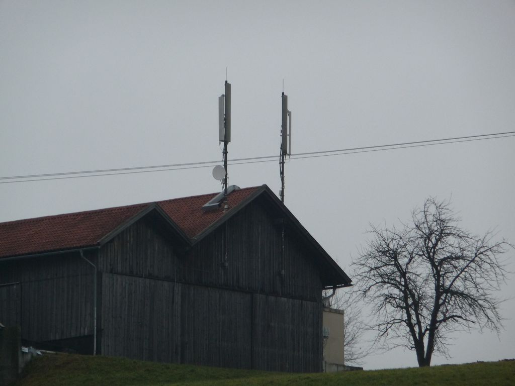

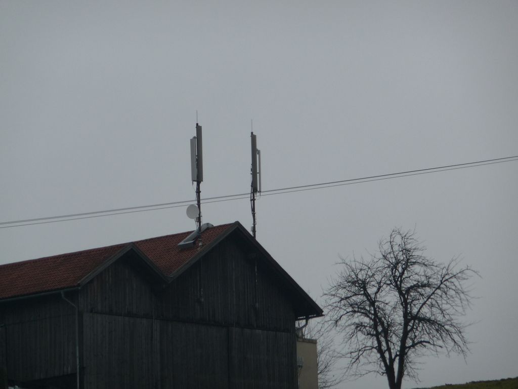

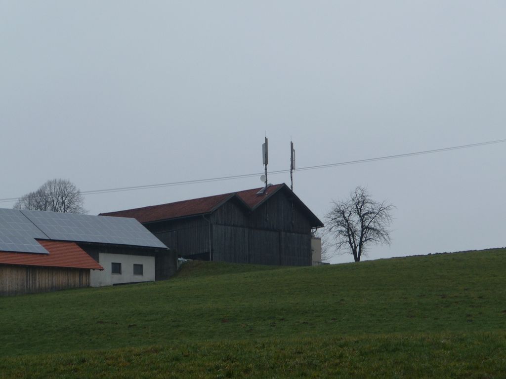

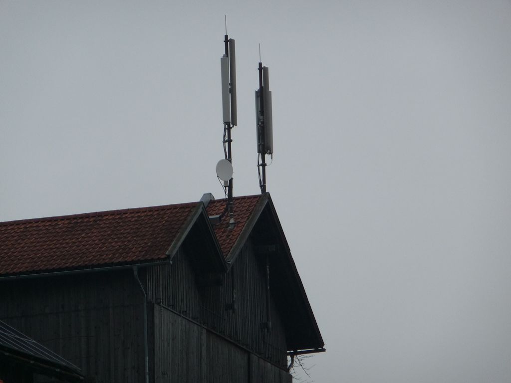

    Die um 90° versetzte Polarität war grundsätzlich die richtige Montageweise. Wenn die Basisstation MIMO unterstützt, dann klappt das nur bei dieser Konfiguration.
    Das MIMO nicht funktioniert, kann nun mehrere Ursachen Haben:
    1. MIMO-fähige Basisstation mit Rudstrahlern (nur eine Zelle)
    Einige wenige Basisstationen benutzen zwei senkrecht stehende Rundstrahler als Basisstationsantennen. Die sind dann nicht um 90° versetzt sondern bieten MIMO über einen räumlichen Versatz an. Auf große Entfernungen ist bei diesen Stationen meist nur sehr selten noch ein effektives MIMO möglich, da der Versatz der Antennen zueinander im Verhältnis zur Entfernung immer unbedeutender wird und das Endgerät dann nicht mehr wirklich beide Datensignale trennen kann.
    2. Die Basisstation ist nicht MIMO-fähig
    3. Die Basisstation ist defekt
    Grundsätzlich klappt MIMO also nur mit der um 90° versetzen Polarität. Oder aber überhaupt nicht.
    Klären ließe es sich, wenn du mal ein Foto deiner Basisstation machen könntest, wenn es sich um eine Station mit Rundstrahlern handelt, lassen sich die beiden "Peitschen" an der Mastspitze auch nicht übersehen...

    Hi @tomas-b
    klar habe ich ein Bild vom Sender ..... Bitte schön :)
    Anmerkung: Ich hatte mal kurz MIMO in der FB stehen .... war aber nicht beständig. auch ein leichtes verdrehen nach links bzw. rechts brachte kein stabiles MIMO Signal. Zum Schluß als es draussen schon dunkel wurde, habe ich dann gar kein MIMO mehr reinbekommen, und als es zu regnen begann, musste ich den Test leider abbrechen.....
    Ist es von der Waagerechten Ausrichtung der Antennen so, dass die "waage" sein müssen, oder kann hier ein leichtes nach oben oder unter stehen gewisse Vorteile bringen ????
