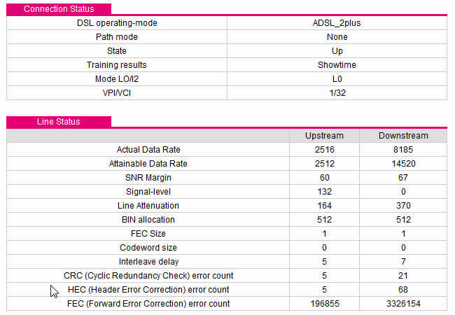

    Erst einmal zu miener Grundleitung:
    Es handelt sich siet nun fast zwei Jahren um eine Annex J Verbindung mit 6000er Profil. Ich habe knapp 8 MBit damit erreicht.
    Ich hatte ursprünglich eine FritzBox an der Leitung und 0 Fehler auf der Leitung.
    Nun Musste ich feststellen, dass der Speedport Hybrid um einiges schlechter ist, was das Modem angeht. Sehr selbst:

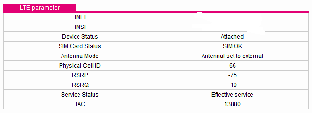

    Das Ergebnis ist dieses hier:
    Ich muss sagen, zum Zeitpunkt der Aufnahme regnete es draussen und normalerweise ist der RSRP auf 73-74 und der RSRQ schankt sehr stark von -6 bi -10
    Meine Downloadraten sind von 700kb - 6,1 MB / Sekunde.
    Die Richtantennen habe ich beide angeschlossen, auf dem Dach mit einem aussenmast. Die Messung habe ich mit dem Speedport durchgeführt indem ich immer über refresh die möglichst besten Werte gesucht habe. Leider konnte ich hierbei den RSRP nicht sonderlich stabilisieren.

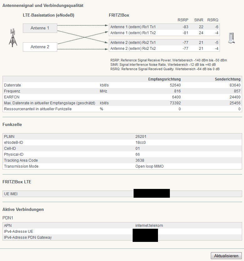

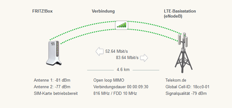

    Und nun habe ich mir eine FritzBox zum Testen besorgt und diese Bilder für euch:
    Antennensignal 1 komplett:

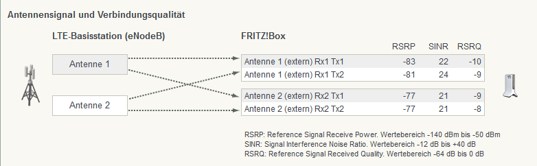

    Schwankender RSRQ:
    Manchmal RSRQ auf 0 ?
    Kann mir einer erklären, warum die Empfangsqualität (RSRQ) manchmal bei einer Antenne auf 0 geht ?

    ja, wo beginne ich am Besten ... Deine Signalwerte sind meiner Einschätzung nach ziemlich i.O. Die Idee, eine Fritzbox zur besseren Ausrichtung und Analyse der Funkverbindung zu besorgen war keine schlechte. Allerdings sehe ich an den Screenshots, dass du dich für dien 6842 entschieden hast. Das hätte ich nicht so gemacht, wein die Wittenberg LAT22 einen DC-Kurzschluss hat und die 6842 damit einige Probleme. Selbst der Einsatz der dazu empfohlenen Trennglieder bringt die 6842 nicht dazu ihr volles Potenzial auszuschöpfen. Da wäre eine 6840 die bessere Wahl gewesen.
    Warum in der Fritzbox der RSRQ manchmal bis auf "0" hoch geht hat genau mit diesem DC-Kurzschluss zu tun. Das ist der Auslöser für Messfehler in den Signalwerten.
    Jetzt aber zum Hybrid. Wie oben schon gesagt, die Signalwerte sind soweit gut, einzig der RSRQ könnte etwas besser sein. Warum deine Datenraten so schwanken kann viele Gründe haben. Anbindung und Auslastung des Senders. Irgendwelche Störsignale oder auch das Wetter kann Einfluss auf das Gesamtpaket haben. Vielleicht auch ein vorbeiziehender Schwarm Windgänse (Scherz!)
