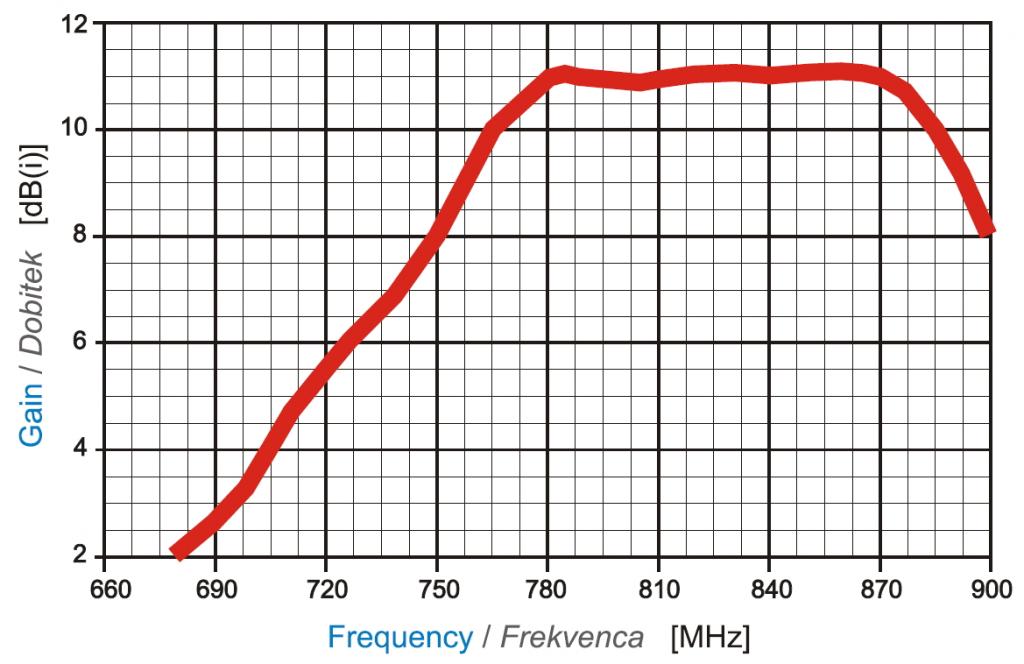

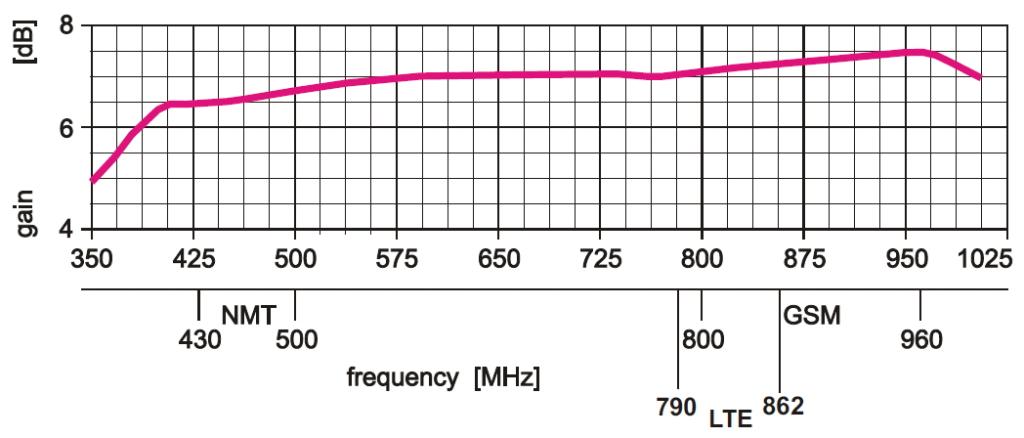

    Nein, die LAT22 ist die bessere Wahl weil diese auf 800MHz optimiert ist und bei dieser Frequenz rund 11dBi Gewinn liefert. Die LAT28 ist breitbandiger und hat bei 800MHz nur 8dBi Gewinn. Als ich die LAT28 gekauft habe (Januar 2011) gab es die LAT22 noch gar nicht und überhaupt war die Auswahl an LTE-Antennen noch sehr beschränkt.
    Antennendiagramm LAT22:
    Antennendiagramm LAT28:
