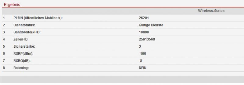

    Mein LTE-Sendemast steht hier, wohne 3.1 km Luftlinie entfernt. Die Antenne habe ich grob mit Hilfe von Google Earth dorthin richten lassen. Hier sind die Bilder von der Antenne welche ich installieren ließ.

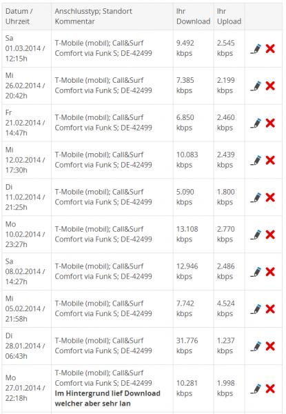

    Hier die Geschwindigkeitswerte:
    Die Werte sind aber bei WieIstMeineIP und bei [DLMURL="http://www.speedmeter.de/speedtest"]Speedmeter[/DLMURL] aber deutlich niedriger! Die Geschwindigkeitsmessungen bei WieistmeineIP und Speedmeter sind oft ähnlich +/- 2Mbs! Hier die Werte von WieistmeineIP:
    Hier die Werte von Speedport:
    RSRQ (dB) zwangt zwischen 8-10, meist aber 10!
    RSRQ (dBm) zwangt zwishen 98-100, meist aber 100
    Sind die Werte ok oder kann ich noch besser machen? Freue mich auf eure Tipps und Meinungsaustausch! Vielleicht sind einige von euch auch vom Bergischen Land im Bereich Hückeswagen-Radevormwald-Hückeswagen!

    Hallo Wuffi,
    Herzlich Willkommen im Forum :)
    Deine Empfangswerte machen dir einen Strich durch die Maximal möglichen Datenrate. Bei einer Entfernung von 3,1 km sollten deine Werte eigentlich besser sein und das sogar ohne Außenantenne. Wir brauchen noch etwas mehr Details.
    Besteht Sichtkontakt zur Basisstation ?
    Sicher das deine Basisstation wirklich an dem Ort steht ?

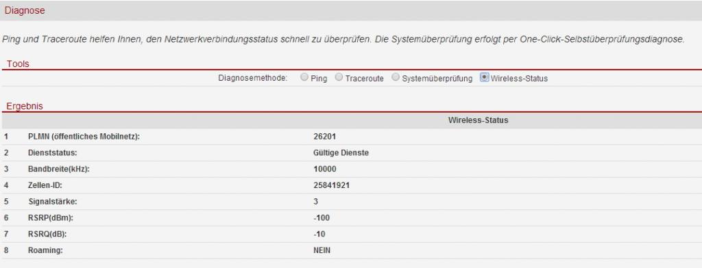

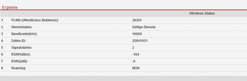

    So, nachdem ich die Antenne von Dabendorf ein wenig am Fenster gerichtet habe (Gegenrichtung von Sendemast) habe ich jetzt folgende Werte:
    Allerdings keine Werte vom Router:
    Signalstärke: 3
    RSRP(dBm): N/A
    RSRQ(dB): N/A
    Also, kaum Unterschied zur aktuellen Antenne von China welche ich auf dem Dach habe. Mich würde nur interessieren ob die Werte deutlich besser werden wenn stattdessen die Dabendorf Antenne wäre.

    Die die Werte von der chinesische Antenne welche ich bereits auf dem Dach habe:
    ich wuerde nicht hier die Zeit verschwenden und sinnlose Fragen posten, welche dir niemand aus der Ferne mit einer Glaskugel beantworten kann, sondern die Fuesse in die Hand nehmen und ausgiebig testen!
    Wobei bei deinen Bilder zwei verschiedene Zellen IDs sind.
    Sieht nach unterschiedlichen Stationen aus, wobei ich das bei der Telekom nur vermuten kann.
