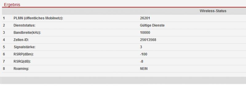

    es gibt eine Neuigkeit, heute habe ich mit diesem Kabel 3m getestet und an Dabendorf Novero angeschlossen und draußen auf dem Fensterbank gestellt! Die Übertragungsqualität ist deutlich besser als mit diesem Kabel 5m! Jedoch gilt nur für Upload! Bei Download ist ähnlich, ich muss den Abend noch beobachten! Signalstärke ist 3 von 5!
    RSRP(dBm): -95
    RSRQ(dB): -11
    Habe vorhin fast 600MB-Video bei YouTube hochgeladen, war in 10 min. (!) fertig! Kein Witz!

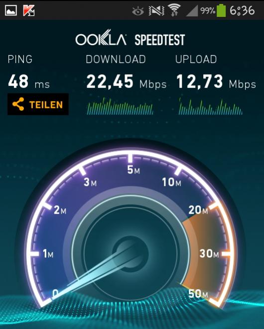

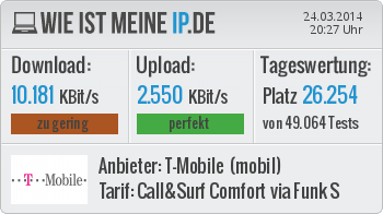

    @wibbel: Wollte nur damit ausdrücken, dass ich ernst gemeint habe und keine Spaßzahlen vorgegeben habe.
    Ich habe nochmal mit anderen Testseiten getestet, kann es sein, dass bei Ookla um ein Messfehler handelt?
    Test 1:
    Test 2:
    Test 1:
    Test 2:
    Auf alle Fälle ist die neue Antenne mit richtigem Kabel viel besser als vorher!
    Nach dem sich nichts großartig verändert hat , würde ich mich damit jetzt nicht mehr damit beschäftigen , bis die Antenne auf dem Dach ist.
    Ich denke mal das die Basisstation schön langsam zum leuchten anfangen wird. Wie Ospel schon bemerkte , knackig voll :cool:

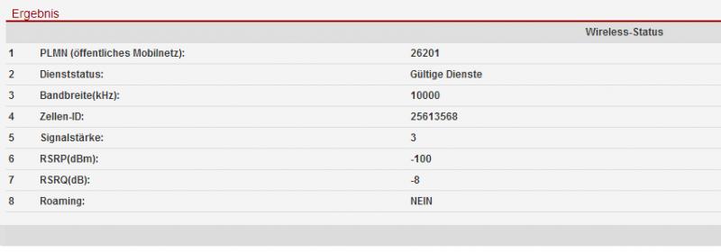

    Cradilom
    Call & Surf via Funk M
    Hast du darauf geachtet, ob du immer auf demselben Sendemast bist?
    Unterschiedliche Masten kann man an der Zellen-ID erkennen.

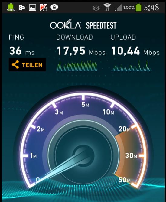

    Moin zusammen,
    Nachwerte habe ich leider nicht, aber dafür die Morgenwerte - hier:
    Mit andere LTE-Antenne von China sah es so aus, die Werte hatte ich noch von letzter Woche, das war noch vor 6 Uhr:
    Ist das normal, dass ca. 2/3 Leistung verloren geht zu Stoßzeiten? Ich finde 2/3 schon viel! Ich habe mit 1/3 Verlust gerechnet, nicht 2/3!

    Guten Morgen Wuffi,
    das sieht doch einerseits gut, andererseits schlecht aus. Ob das normal ist kann man natürlich nicht pauschal sagen weil die Sendestationen eine unterschiedliche Auslastung haben.
    Gut ist, dass dein Equipment bei dir zuhause jetzt gut arbeitet.
    Schlecht ist allerdings, dass in deinem Fall scheinbar die Sendestation auf der du eingeloggt bist durch viele User stark belastet ist. Und wenn da einige dabei sind, die viel bis sehr viel Streamen und Downloden zeigt sich der Effekt in den Stoßzeiten um so stärker. Und das könnte regional auch noch schlimmer werden wenn die Drosselgrenzen noch weiter aufgeweicht werden.

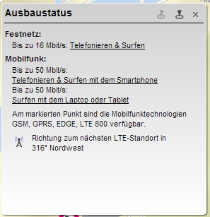

    Soviel ich weiß, ist bei mir nur 1 Sendemast welche ich anfunken kann, andere Sendemasten gibt es nicht!
    Inzwischen gibt es bei Telekom Netzwerkabdeckung mit Angaben der Sendemast und Funkausrichtung!
    Bei mir wird 316° Nordwest angegeben! Keine Ahnung was die Werte genau zu bedeuten hat und wie genau ich danach richten soll. Ein volles Kreis ist 360° - nach Norden ist 0° - im Süden wäre 180°, liege ich richtig?
    Also müsste ich die Antenne 44° nach links drehen bzw. 316° nach rechts - richtig?
    PS: Es wird dort Festnetz bis 16.000 kb/s angezeigt, aber das ist nur Augenwischerei, hier ist nur 384 kb/s DSL Light möglich! Also DSL können wir hier vergessen, inzwischen habe ich DSL auch gekündigt, da LTE mir ausreicht, selbst wenn es abends mit 3000 kb surfe, bin ich immer noch 8-10x schneller als DSL Light.
