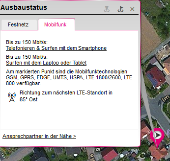

    ok, dann www.telekom.de/schneller - rechts Mobilfunknetz auswaehlen, und die Bandbreiten durchklicken. Was wird dir angezeig?

    154
    es wird mir folgendes angezeigt: new.PNG

    3.362
    800er Antenne f. 1800er Frequenz. Passt das?

    154
    ähhhhhhh ne aber es wird mir doch wie im screenshot zu sehen ist auch die 800er frequenz verfügbar..

    3.362
    wenn ein 1800er Frequenz verfuegbar ist, nehme ich doch kein 800er. Ausserdem wird auch 2600 angezeigt. Alter Schwede, und du bekommst kein DSL. Mpffffffffff.....wo ist das bitte?

    154
    ja die 1800/2600 frequenz sind erst nach dem antennen kauf dazu gekommen. :( :)

    3.362
    wenn an deinem Standort die 150 Mbit magenta sind, wuerde ich it-tiger nach dem exakten Standort des Mastens anschreiben und logischerweise davor eine z. B. Novero Dabendorf besorgen.
