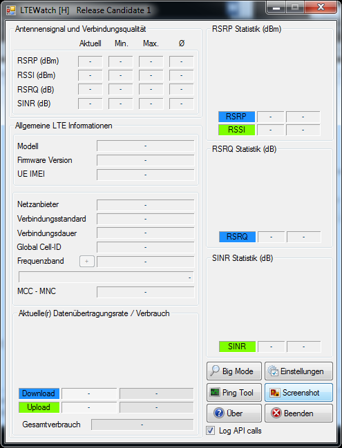

    ich benötige eure Hilfe, ich habe heute die LTEWatch H-Edition installiert und wollte mein Huawei E5786 damit verbinden.
    Die Verbindung besteht, aber leider wird mir nichts angezeigt, siehe ScreenShot. Der Ping Test funktioniert soweit.
    Ich vermute das es am NET Framwork liegt. Ich habe bereits Net Framwork neuinstalliert. Hat jemand eine Idee?
    Ich habe auch die Software LTEInpecteur probiert, aber auch da kommt eine Net Framwork Fehler und zeigt mir nichts an.
    Hier sind auch die API Daten:
    11:14:29.938 set Language to: de-DE
    11:14:32.076 Routine started... LTEWatch [H] version 1.1 Release Candidate 1 (Build timestamp: 03.10.2017 05:05:54)
    11:14:32.278 set Language to: de-DE
    11:14:32.278 timer started => 1,5s
    11:14:32.419 csrf_token => nSwS9TmduYtoKRTvHyLCp17jHD9vmryj
    11:14:32.419 SessionID cookie => SessionID=bHVp1Ju7psHZMJV/rRROi+M8SNvBw2WBw4eQmxFuvHj8WWT0+HSEBzUCOrGO3LqX8iBGgRSjiRLt3XjM3Z+ik/JvoxTrN7NG0GCBxGHfLTfYPACFodbBJ0kScO2WAcnU
    11:14:32.778 __RequestVerificationTokenone => fPJPaWKTmH9I+WxbqnpXjXpiWsGbGppm
    11:14:32.778 SessionID cookie update by login => SessionID=C9oyzXrqkkXYUDYBtQypJF1c+an5fruulZRtn/riLt7LSxvIb984Po2RJCN0OvOBG5CCRivEkRVnt/ocEUsHR/mH5iA5Rtc4KOTXHfjnAQZXsCV5s1lBVDqIhcYo345
    11:14:32.778 Login was successful...
    11:14:32.793 fetching Drive / MonitoringStatus Data...
    11:14:32.793 Fetch Drive Error!
    11:14:32.793 Fetch Monitoring Error!
    11:14:32.793 fetching Drive / MonitoringStatus Data failed!
    11:14:32.793 ConnectionStatus Error => 0

    Steht das "Frequenzband" auf "automatisch"?
    AndreasM
    HUAWEI E5786
    Ich vermute du meintest in der Toolbox...
    Die habe ich jetzt im Internet gefunden und damit es einstellen können, dennoch wird im LTEWatch nichts angezeigt.
