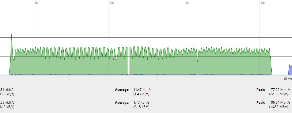

    So hier meine ersten Erfahrungen.
    Mein setup bisher: Fritze 6820 an Novero dabendorf 1800. Mast ca. 300 meter weg. DL: 70-100 Mbit - UL: 30-45 Mbit
    Mit dem Netgear: MR100 an Novero dabendorf 1800. Mast ca. 300 meter weg. DL: 70-120 Mbit - UL: 30-70 Mbit
    Es gibt noch ein paar Einstellungen mit denen ich mich nochmal näher befassen muss aber grundsätzlich sehe ich einen starken Anstieg im upload.
    Download ist eher wie vorher aber eben auch nicht schlechter.
    Liegt ganz bestimmt daran das ich hier auch kein LTE-A habe. Warum allerdings der upload so schön nach oben geht weiss ich auch nicht.
    screenshot: Hier der upload per FTP transfer (7.5 Mbyte/sek). Ab Minute 2 habe ich noch einen FTP upload gestartet der die Gesamtrate nochmals nach oben drückte ca. 9 Mbyte/sek
    Grüsse
    Thomas

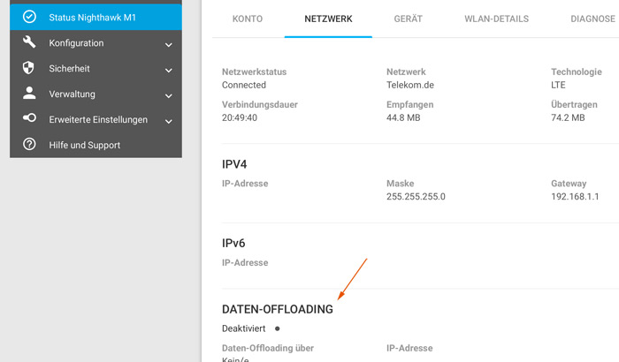

    Noch was am Rande. Weis jemand was zur Hölle "DATEN OFFLOADING" sein soll? Das unterstützt der M1 nämlich?!?? :confused:
    Hier mal noch der Screenshot zum "Daten Offloading"
    KOSH
    unendlich
    145,00 MBit
    Könnte sowas sein wie unmanaged oder managed Netzwerk Port.
    Die CPU wird dann etwas entlastet
    WIKI
    lunzet
    unlimited highspeed flat
    120 Mbit
    AVM 6820 LTE
    Meiner Ansicht nach geht es beim "data offloading" um das Nutzen einer bestehenden Internetverbindung anstatt des LTE Modems des M1.
    --> http://www.store4g.com/blog/netgear-nighthawk-m1-data-offloading/
    Data Offloading reduces the amount of data being carried on the cellular bands, freeing bandwidth for other users. It is also used in situations where local cell reception may be poor, allowing the user to connect via wired services with better connectivity. The data offloading of Netgear Nighthawk M1 lets you transfer the Internet connection from mobile broadband to another WiFi or Ethernet connection. You might want to use this feature if you are in an area in which many others are using cellular connections at the same time or in areas with poor cellular reception.
