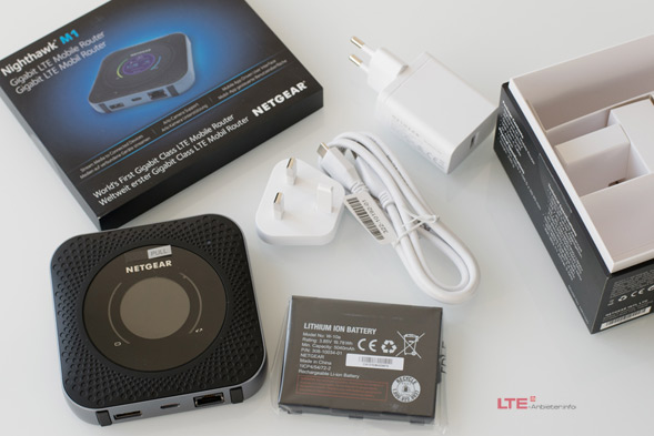

Im Karton enthalten sind nur die nötigsten Zubehörteile. Ein USB-C Kabel zur Anbindung an einen PC oder Laptop, welches gleichzeitig als Ladekabel dient. Ein Stromdosen Stecker samt AC-Adapter für die USA, sowie ein kleines Quick Start Heftchen. Zu guter Letzt natürlich der eindrucksvolle Akku.
Lieferumfang M1 Hotspot Router

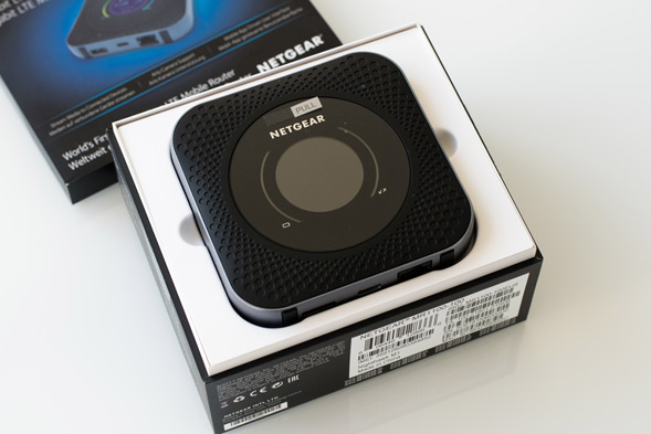

Nach dem Öffnen der Box, erhält man direkt einen Blick auf die Frontseite des M1 Nighthawk. Rein optisch Liebe auf den ersten Blick! Hier haben die Produktdesigner von Netgear unserer Meinung nach exzellente Arbeit geleistet. Das kleine, farbliche Bullaugen-Display in der Mitte wird eingerahmt von einer dotierten, griffigen Oberfläche. Alles wirkt wie aus einem Guss und sehr durchdacht. Solange ich auch überlege, finde ich keine Verbesserungsmöglichkeiten.
M1 Nighthawk Hands on

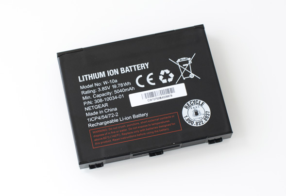

Beim Akku des Nighthawk M1 handelt es sich um ein echtes Kraftpaket. Mit 5040 Milliamperstunden (mAh) verfügt der Router über mehr Stromreserven als die meisten High-End Smartphones. Bei Bedarf, kann dieser sogar zum Aufladen eines Handys herhalten, was laut Hersteller per JumpBoost Funktion sogar als Schnellladeplatz taugt. Mit der üppigen Stromreserve soll der M1 zuverlässig unterwegs für Stunden schnelles Internet liefern. Wie lange genau, darüber lässt sich Netgear leider nicht aus. In den Beschreibungen ist eher von „all day & night use“   die Rede. Vergleicht man die Werte mit ähnlichen Vertretern der Branche, müssten aber gut 15-20 Stunden je nach Nutzungsintensität möglich sein. Der Akku lässt sich übrigens mit einem Handgriff einfach entfernen. Bei Bedarf könnte man also prinzipiell auch einen Zweit-Akku mitführen.

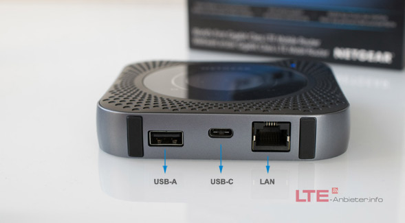

Viele Hersteller bauen exzellente LTE-Router, lassen aber unverständlicher Weise eines der wichtigsten Features dieser Gerätezunft einfach weg. Die Rede ist von Antennenanschluss-Ports. Ohne zusätzliche, verstärkende LTE-Antenne, geht nach wie vor in vielen Regionen der Welt (nicht nur Deutschland) nichts. Und selbst wenn akzeptable Empfangsbedingungen herrschen, kann zumindest die erzielbare Datenrate nicht selten erheblich gesteigert werden. Unser letzter von Netgear getesteter (stationärer) Router, der Nighthawk R7100 war so ein Fall. Ein tolles Modell mit zig Anschlüssen, nur ohne Antennensupport.
Anschlüsse unten vom M1-LTE Router

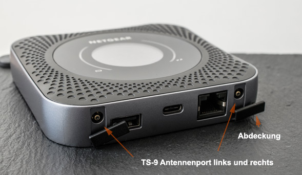

Beim Nighthawk M1 hat der Hersteller diesen (unserer Ansicht nach) Fehler glücklicher Weise nicht wiederholt. Auf der untersten Seitenleiste befinden sich insgesamt drei Anschlüsse + zwei TS9 Buchsen für LTE-Antennen. Geschützt je von einem kleinen Plaste-Clip. Bei den drei anderen, handelt es sich um ein USB Type A + USB Type C Port sowie einer Ethernet LAN-Buchse. Wer noch keine passende Antenne hat, dem empfehlen wir z.B. diese für den mobilen Einsatz. Beim Fokus auf die stationäre Nutzung, taugt prinzipiell jede gängige, bewährte LTE-Antenne, wie z.B. eine Novero Dabendorf. Da hier aber SMA als Anschluss überwiegt, müssen noch passende Adapter auf TS9 mitbestellt werden. Mehr zur Antennenwahl hier in unserem großen Ratgeber.
Antennenports TS9 am M1 Router

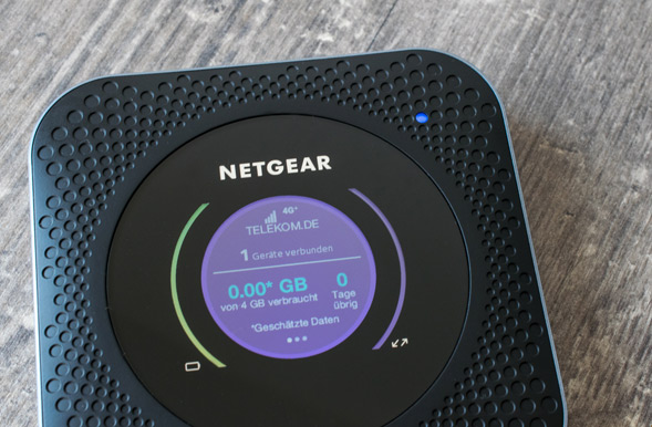

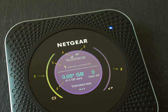

Neben dem super leistungsstarken LTE-Modem, stellt das innovative 2.4 Zoll LCD-Display zweifelsohne ein weiteres Highlight dar, welches die wichtigsten Informationen für den Nutzer auf wenigen Quadratzentimetern kommuniziert. Es gliedert sich rechts in zwei farbige Infobalgen und einem Haupt-Info Kreis in der Mitte (lila) auf. Linker Hand wird die verbleibende Batterieleistung codiert [1], rechts als blauer Halbkreisbalken, dass verbleibende Datenvolumen [2]. Zumindest, wenn man das monatliche Kontingent einmal im Routermenü festgelegt hat.
M1 Display Informationen erklärt
Im lila Hauptfeld mittig, finden sich folgende Angaben: Ganz oben zunächst eine typische Balkengrafik [4], welche grob die Empfangsstärke indiziert, gefolgt rechts vom aktuell genutzten Funkstandard [3]. Darunter wird der Netzanbieter benannt. Zwei kleine Pfeile darunter zeigen an, ob gerade ein Down- oder Upstream erfolgt (bzw. beides).  In der nächsten Zeile kann abgelesen werden, wie viele Endgeräte per WLAN-Hotspot mit dem Nighthawk M1 verbunden sind [5]. Die zweite Displayhälfte wurde für das verbleibende Inklusivvolumen reserviert [6]. Angegeben wird auch die verbleibende Zeit in Tagen, für die das Volumen noch reichen muss.

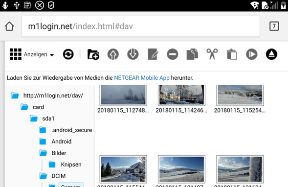

Der Nighthawk M1 kann nicht nur als tragbarer LTE-Router und WLAN-Hotspot fungieren. Bei Bedarf hat man praktisch auch einen transportablen  Medien-Hub an der Seite. Der kann dann z.B. tausende Bilder, Videos oder Musik im portablen Netzwerk bereitstellen. Beispielsweise unterwegs beim Campingausflug, im Wohnwagen oder im Ferienhaus. Der nötige Speicherplatz kann auf zweierlei Arten breitgestellt werden. Entweder durch Anbindung einer externen Festplatte via USB-A/C Anschluss  oder über eine MicroSD-Karte. Freigabe vorausgesetzt, können Sie für jedermann im eigenen Netzwerk des M1 (z.B. die Familie) Multimedia-Inhalte streambar vorgehalten werden. Optional mit konfigurierbarer Kindersicherung.
Der MicroSD-Schacht ist übrigens recht versteckt. Er befindet sich rechts neben dem Reset-Taster unterhalb der Accu-Aussparung.

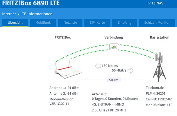

Als erstes machten wir uns an die FritzBox 6890 mit der aktuell neustes Firmwareversion 6.85. Interessanter Weise switchte die Box direkt auf Carrier Aggregation bei 1800 und 2600. Der RSRP lag bei allen Antennen im Bereich von zirka -92 bis -91 dBm. Der erste Speedtest brachte eine Downloadrate von 90,36 MBit und 38,93 MBit Upload. Recht ordentlich also!
Nun war der Nighthawk M1 dran. Auch ohne Paddelantennen wie die AVM-Box, sondern nur rein mit den internen Antennen, attestierte das Gerät ebenfalls -91 dBm, was schon positiv überraschte. Der RSRQ betrug -7 dBm (also „ausreichend“). Als erstes fiel allerdings auf, dass sich der M1 am Messort im Büro gegen CA entschied, also nur auf Band 7 (2600 MHz) funken wollte. Dementsprechend quittierte auch der Speedtest „nur“  30,40 MBit beim Downstream und 36,32 MBit für den Upload. Das die Sendedatenrate so deutlich über der Ladedatenrate liegt, deutet meist eher auf Überlastungen der Funkstation hin. Doch auch der mehrfach wechselnde Gegencheck mit der Fritzbox, konnte diese These ausschließen. Der Download lag immer recht deutlich darunter. Über das Warum, lässt sich zunächst nur spekulieren.
Um zusätzlich noch die Leistung beider Router in diesem Szenario vergleichbar zu machen, zwangen wir im nächsten Schritt die Fritzbox ebenfalls nur auf 2,6 GHz zu funken. In diesem Durchlauf erzielte die 6890 52,09 MBit Down und 36,32 MBit Up. Beim Nighthawk waren es 30,8 MBit und 42,01 MBit. Natürlich verifizierten wir, dass es sich je um dieselbe Cell-ID bei 2,6 GHz handelte.
Fritz!Box 6890 auf 2,6 GHz im Test
Nighthawk M1 auf 2600 MHz im Test
Der erste Eindruck ist demnach, dass der Netgear M1 zwar nahezu die gleiche Signalstärke weit weniger herausholt als die 6890. Man sollte aber bedenken, dass der M1 locker 4-5 mal in die Box passen würde und der AVM-Router zudem noch mit Paddelantennen ausgerüstet ist. Vor diesem Hintergrund also sehr passable Ergebnisse, die sich mit passenden Antennen deutlich steigern lassen sollten!

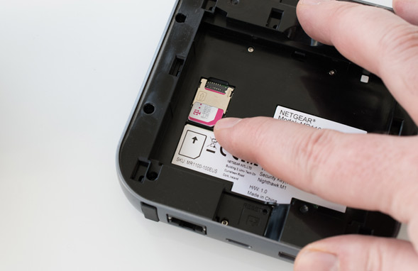

Die Inbetriebnahme des M1 ist geradezu ein Kinderspiel. Im ersten Schritt muss die SIM-Karte, wie auf dem folgenden Bild angedeutet, eingelegt werden. Der Slot befindet sich im „Akkufach“ des Routers. Wurde die SIM-Karte erfolgreich eingelegt, starten Sie das Gerät mit dem Taster auf der Kopfseitenleiste durch ca. 2 Sekunden langes drücken.
SIM Karte richtig einlegen - Kerbe rechts unten

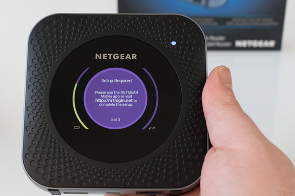

Nach einer Willkommensnachricht wird am Display die WLAN-SSID samt dem WLAN-Passwort angezeigt. Alternativ findet man diese Infos auch im Vorfeld neben dem SIM-Schacht. Wir empfehlen zur Einrichtung ein Tablet oder Smartphone. Verbinden Sie sich nun mit den angezeigten WLAN-Informationen. Im nächsten Schritt erfolgt mit „Setup Required“ der Hinweis, die URL http://m1login.net im Browser des mobilen Endgerätes aufzurufen.

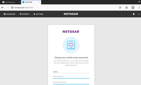

Nun sollte ein Willkommensbildschirm in derart angezeigt werden, wie im nächsten Screenshot abgebildet. Der Netgear fordert zunächst die Vergabe eines Passwortes. Durch klicken auf „NEXT“, gelangen wir zum „Setup your Wifi-Network“. An dieser Stelle können die vorkonfigurierten Eckdaten bezüglich SSID und WLAN-Passwort geändert werden. Wir empfehlen diesen Schritt aber erst im Nachhinein. Damit ist die Grundkonfiguration abgeschlossen.
Tipp: Alternativ kann diese natürlich auch am PC erfolgen. Dazu muss dieser mit dem USB-C oder LAN-Kabel verbunden werden. Das Menü erreicht man durch Eingabe der URL http://192.168.1.1 im Browser. Der Rest der Einrichtung erfolgt analog.

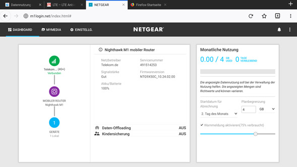

Software und Bedienung
Der Hauptbildschirm (Dashboard) im Routermenü sieht dann derart aus, wie im nächsten Screenshot. Zunächst ist Englisch als Standardsprache voreingestellt. Wer Deutsch haben will, muss nur rechts oben neben der Glocke auf die drei Punkte klicken und kann dort die Wunschsprache einstellen.
Dashboard vom M1
Auf dem Dashboard befinden sich die wichtigsten Informationen für den Nutzer im Überblick. Zum Beispiel mit welchem Funkstandard man verbunden ist, die Verbindungsqualität, wie viele Endgeräte angebunden sind, Netzbetreiber, SMS Nachrichten, monatlicher Datenverbrauch und so weiter.

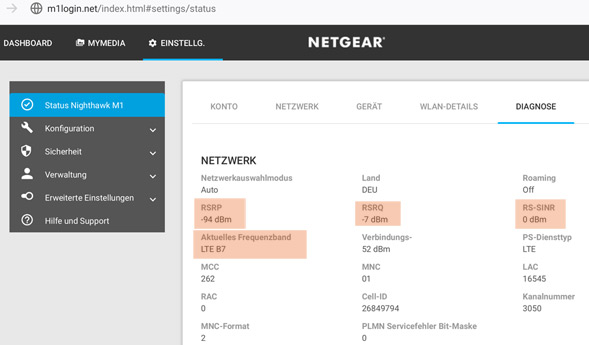

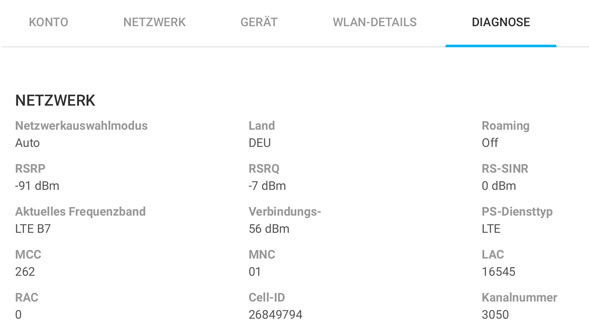

Status Nighthawk M1: Hier sind ziemlich wichtige Informationen zusammen gefasst. Im Reiter „Konto“ sind dass z.B. die Servicenummer, IMEI, MAC-Adresse und die SIM-Kartennummer. Für Profis besonders interessant dürften „Netzwerk“ und „Diagnose“ sein. Ersteres enthält Infos zum Namen des verbundenen Internetproviders, der Verbindungsdauer, Netztechnik (z.B. LTE), empfangene Datenmenge, Gesamtdatenmenge, IPV4 und IPv6 Adresse, Gateway und Submaske. Elementar für das Auffinden des besten Routerstandortes ist aber der „Diagnose“-Reiter. Wie im nächsten Screenshot ersichtlich, werden hier unter anderem der RSRP, RSRQ und Signal-Rauschabstand angegeben. Darüber hinaus der Roaming-Status, das genutzte Frequenzband, MCC, MNC, LAC, RAC, Cell-ID, MNC-Format und Kanalnummer. Vorbildlich also – das bieten in dem Umfang sonst bisher nur die FritzBox LTE-Modelle.
RSRQ, RSRP und Frequenz im Nighthawk M1 ablesen
LTE-Empfangsinformationen wie bei einer FritzBox

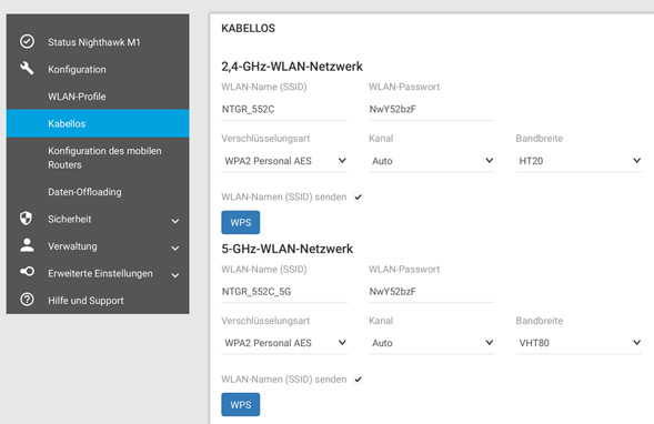

Konfiguration: Hier kann das gewünschte WLAN-Profil gewählt werden. Also ob z.B. nur 5 GHz, nur 2.4 GHz oder ein Dualbetrieb gewünscht ist. In der Unterrubrik „Kabellos“ kann jedes Band noch individuell konfiguriert werden. Also SSID, Passwort, Kanal, Verschlüsselung, SSID-Broadcasting und Bandbreite. Ein weiterer wichtiger Punkt zur WLAN-Einrichtung ist direkt darunter unter „Allgemeine WLAN-Konfiguration“ versteckt. Dort kann nämlich nicht nur eine WLAN-Standby Zeit vereinbart werden. Es lässt sich nämlich auch die Sendeleistung (WLAN-Reichweite) anpassen. Diese ist standardmäßig auf „normal“ eingestellt. Wer auf eine hohe Reichweite angewiesen ist, sollte hier „Lang“ wählen, was sich aber auch nachteilig auf den Stromverbrauch auswirkt.
Kabellos Konfigmenü im M1 Nighthawk

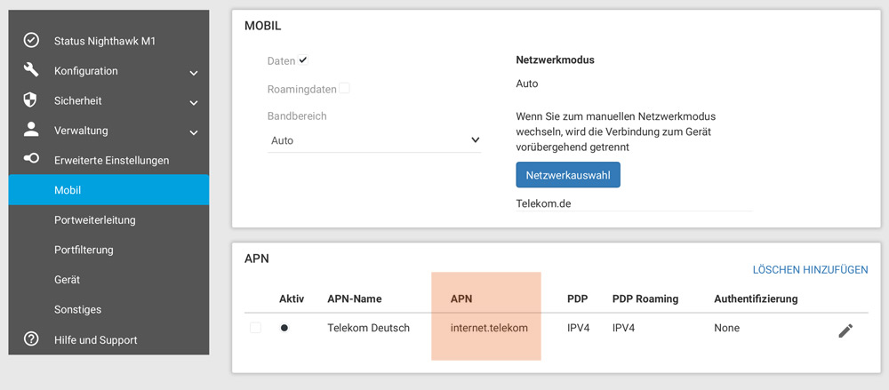

Erweiterte Einstellungen: Dieses Submenü bietet z.B. den Punkt „Mobil“, wo die APN oder der Bandbreitenbereich geändert werden kann. Es folgen Einstellmöglichkeiten für Portweiterleitungen und Portfilterung. Unter „Sonstiges“ lassen sich die Dienste „VPN-Durchlauf“, „UPnP“, „DLNA“ und „DMZ“ aktivieren bzw. deaktivieren.
Änderung der APN beim M1 Nighthawk

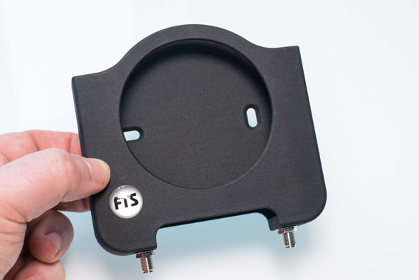

Für den Router entstand in einem Gemeinschaftsprojekt von Forenmitgliedern auf LTE-Anbieter.info ein nützliches kleines Multifunktionsgehäuse. Damit kann der M1 mit einen Handgriff an LTE-Antennen mit SMA-Port angeschlossen werden. Zudem fungiert das Case optional als Wandhalterung. Mehr dazu hier.
Wandhalterung für den M1
