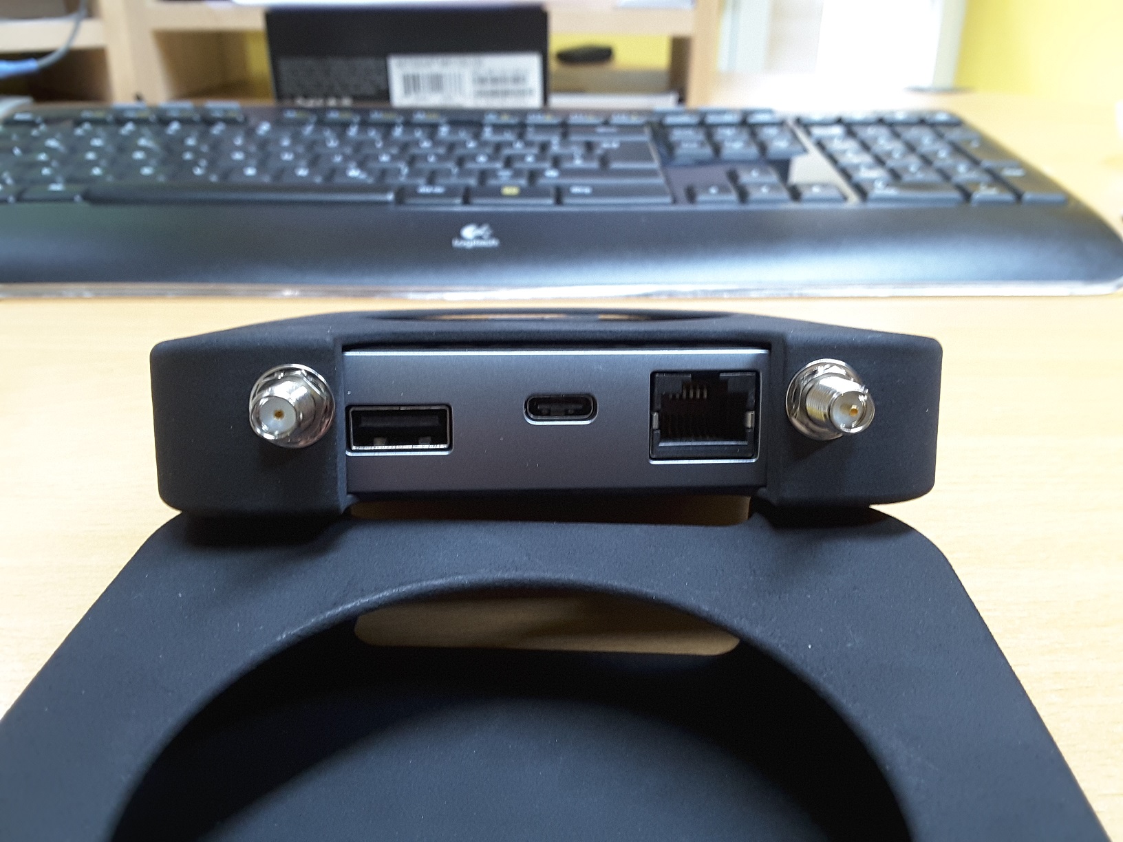

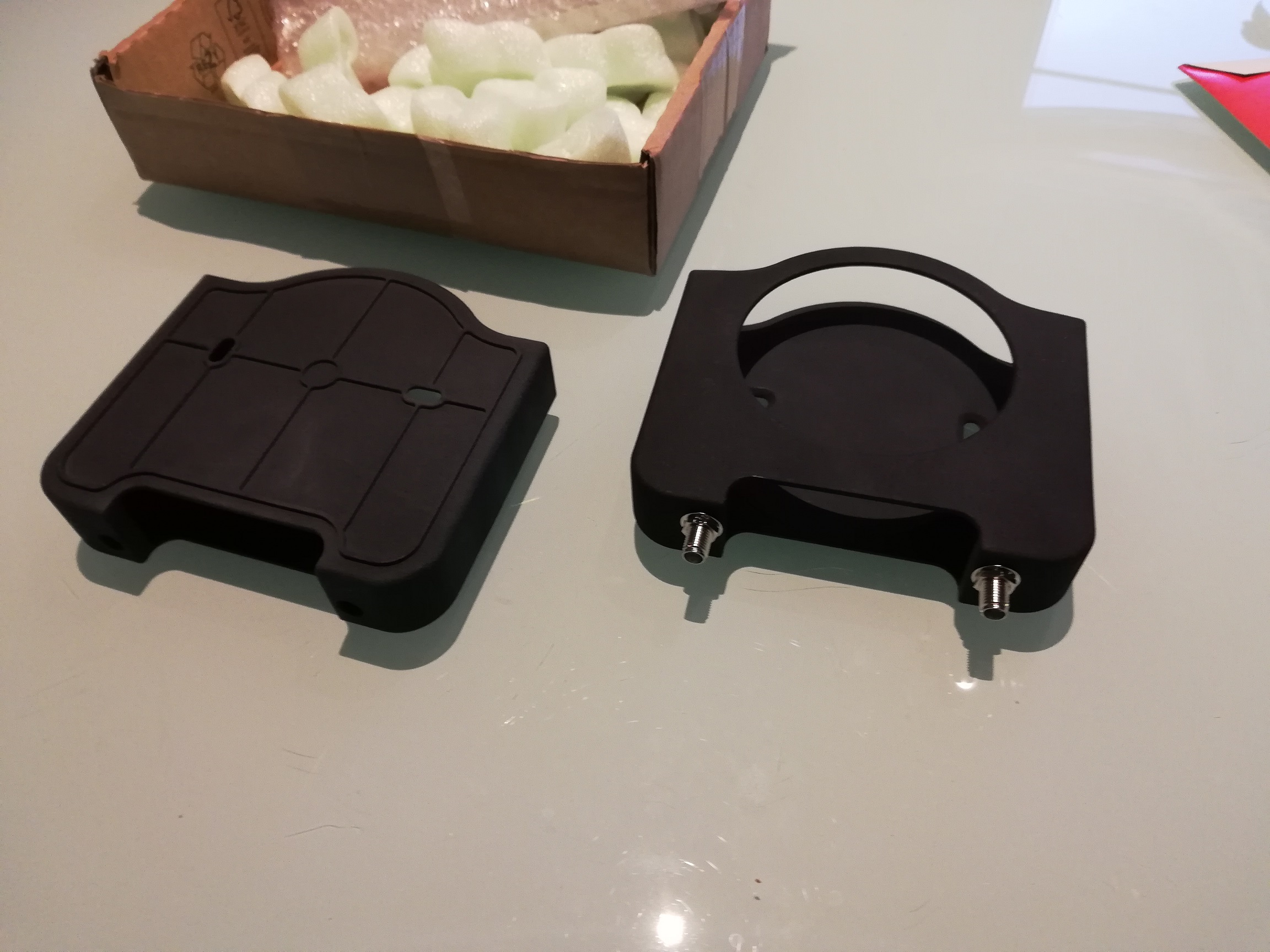

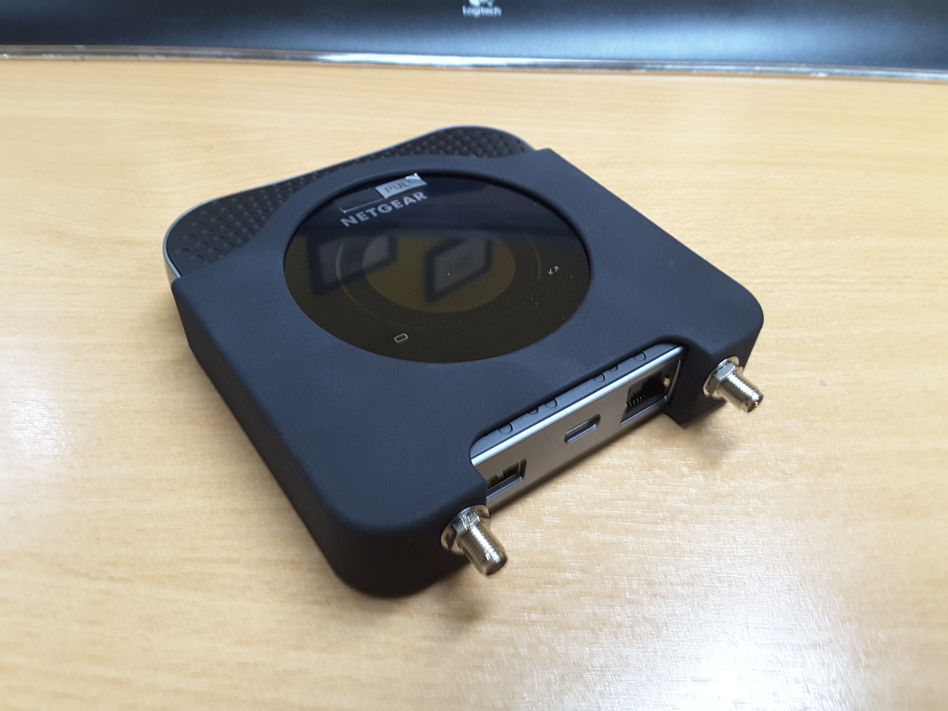

    Das Case sieht doch super aus oder ?
    Das Baby ist geboren aus einer Kooperation zwischen
    @FTS-Hennig @ospel und @KOSH
    Reihenfolge : Händler mit den richtigen SMA TS-9 Adaptern , Maler, die Idee dazu
    Wir tun all das alles nicht weil es einfach ist, sondern weil es schwierig ist
    Momentan kommen die Teile auch aus einem 3D-Drucker im Multi-Jet-Fusion Verfahren. Die Teile sehen echt gut aus, sind aus PA12 und echt stabil. Kein Vergleich zu gedruckten Teilen von vor 5 Jahren

    @ospel Maler im Sinne von Formen-Künstler , Autocad-Architekt :)

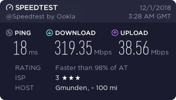

    [url=https://www.lte-anbieter.info/test/lte-speedtest.php][img]https://www.lte-anbieter.info/myspeed

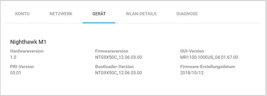

    Nur habe ich keine Ahnung was passiert wenn ich versuche das Ding von Telstra auf die Stock-Firmware zu flashen.
    Ich werde es nach folgender Anleitung versuchen:
    https://kb.netgear.com/de/31504/Neu...ware-ohne-das-Verwenden-des-CD-Recovery-Tools
    Firmware die ich flashen will:
    MR1100-100EUS_23113509_NTG9x50C_12.06.03.00_00_Generic_05.01.secc.spk
    Hat das schon mal irgendwer versucht?
    Ich hoffe das dann auch mit der geänderten Firmware die Modemfirmware auf die neuen Bänder geändert wird.
    Für Tips wäre ich dankbar

    Du willst also aus einer AUS Version eine EUS Version machen
    Bei der AUS Version benötigst du für AT-Befehle über Port 5510 zusätzlich noch ein CND Passwort (AT!SETCND="password") bei der EUS Version nicht.
    Erst dann kann man man weitere AT Befehle wie Band Setting setzen.
    Grundsätzlich ist die AUS und die EUS Version die selbe Hardware nur haben sie ein anderes Branding.
    Berichte bitte ob du das geschafft hast.

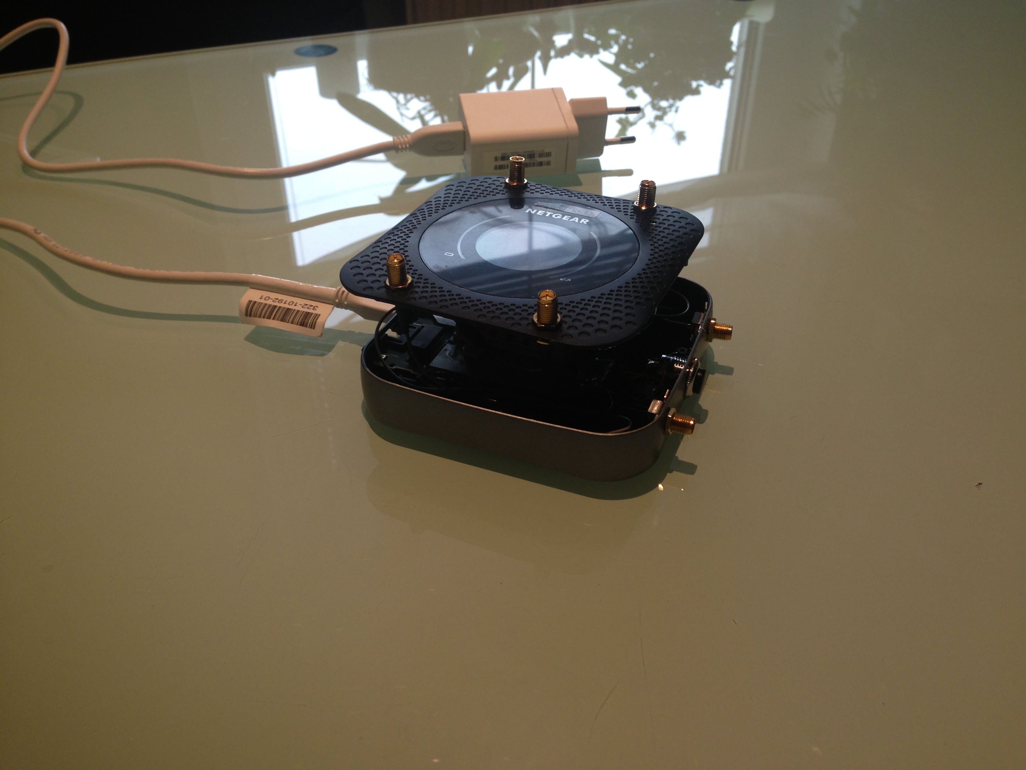

    Intern sind 4 Test-Buchsen auf der Platine beschriftet mit 1,2,3 und 4
    Die Testbuchsen 1 und 2 sind elektronisch umschaltbar auf die beiden externen TS-9 Buchsen bei Belastung und für das untere Band zuständig
    Die Testbuchsen 3 und 4 sind zuständig für das obere Band und lassen sich nicht so einfach auf externe Antennen umschalten
    Also Band 7 ist leider nur mit den internen Antennen die von 3,4 ausgehen empfangbar
    Bedeutet Der Akku wird mehr belastet und das Gerät heißer und zieht mehr Strom wenn Band 7 zwar möglich wäre aber leider keine Richtantenne vorhanden ist.
    Bei diesen Gerät müssten einfach noch zwei weitere TS-9 Buchsen für 3,4 eingebaut werden oder man macht das brutale und hängt sich direkt auf die Testbuchsen 3 und 4 (So eine Testbuchse ist wie ein Hardware Umschalter der die Internen Antennen wegschaltet)

    Ich selbst hab dieses Problem mit 3 und 4 nicht mit Teststecker gelöst sondern habe alle internen Antennen entfernt und statt dessen auf den Kontaktbügeln wo normalerweise die internen Antennen aufliegen SMA Buchsen aufgelötet. Gleichzeitig einen zusätzlichen Kühlkörper am Chip angeheftet.
    Noch was @Motorrad das flashen von einer EUS Version auf ein AUS Version kann das Gerät für immer zerstören
    Würde das nicht machen

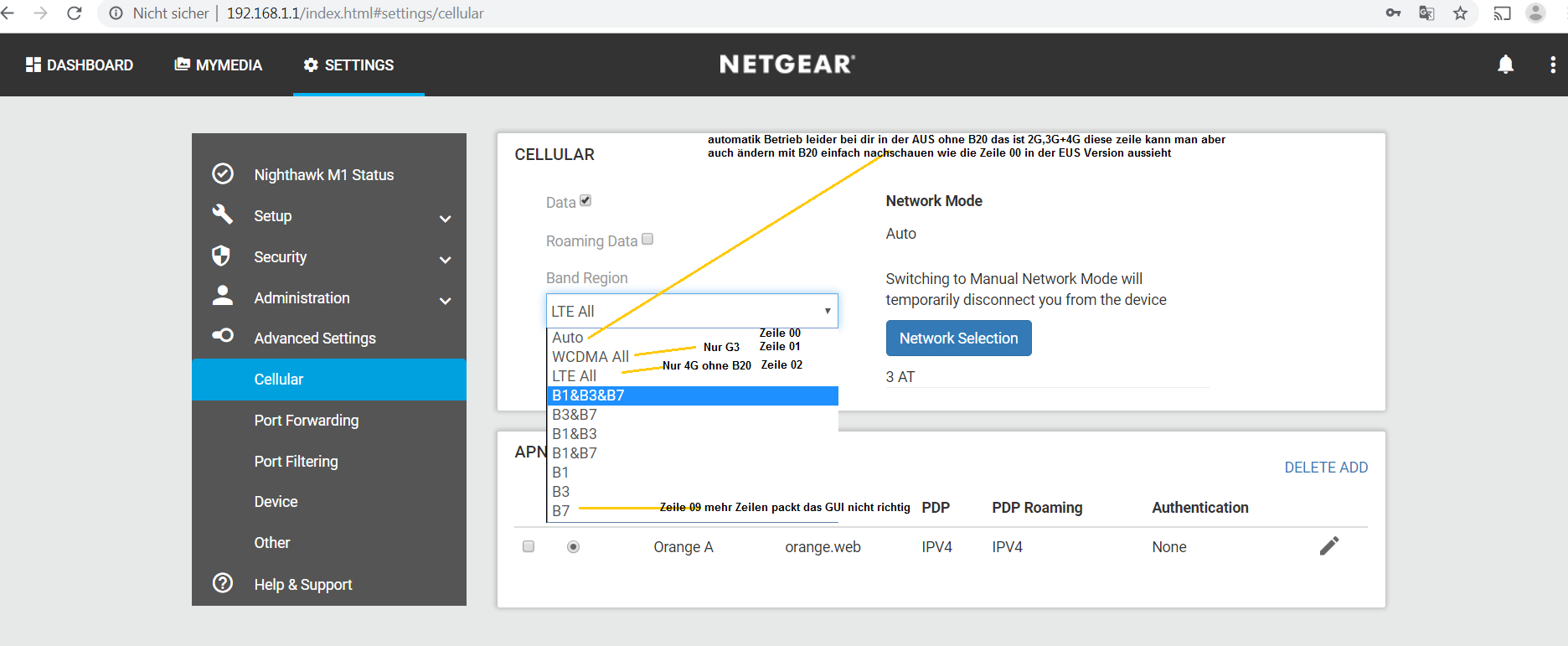

    Findest du das AT!SETCND="password" ?
    Dann kannst du genau so gut auf den AUS Gerät die Bänder setzen die du willst auch wenn z.B. B20 nicht auf der Packung steht.
    AT!BAND=04,"B20",0,80000
    Wenn du das Passwort findest würde ich mir auch noch ein AUS Gerät zulegen.

    Denke mal nicht das dc-unlocker Bänder ausliest
    Du musst dich mit Putty und Port 5510 in den Router einloggen am besten direkt mit den USB Kabel oder über Terminal
    Probier dann mal ein paar mal ATI oder AT einzugeben
    Fürs Band setzen verlangt er in der Australischen Version das CND Passwort
    Also zuerst den Befehl
    AT!ENTERCND=“lindeman”
    danach kannst du die derzeit vergebenen Bänder wenn du willst abfragen
    AT!BAND=?
    Platz 03 bis 09 war bei mir frei
    also vergibst du das fehlende Band 20 auf Platz 03 es bleibt gespeichert auch wenn du den Router abschaltest.
    AT!BAND=03,"B20",0,80000
    auf 04 kannst du z.B. B3+B7+B20 vergeben
    AT!BAND=04,"B3&B7&B20",0,80044
    Die Zeile 3 wird dir später in der WEB Oberfläche angezeigt als Name B20 (sehr gut wenn du nur B20 möchtest und sonst nix)
    Die Zeile 4 wird dir später in der WEB Oberfläche angezeigt als Name B3&B7&B20
    (leider kann man sich nicht aussuchen welches Band der Router als Hauptband - Träger nimmt)

    So sieht es bei mir aus also man könnte alle Band Zeilen im GUI austauschen auch die ersten 3 damit das ganze eine EUS Version wird
    So nun haben wir die Weboberfläche umprogrammiert mit AT Band Befehle
