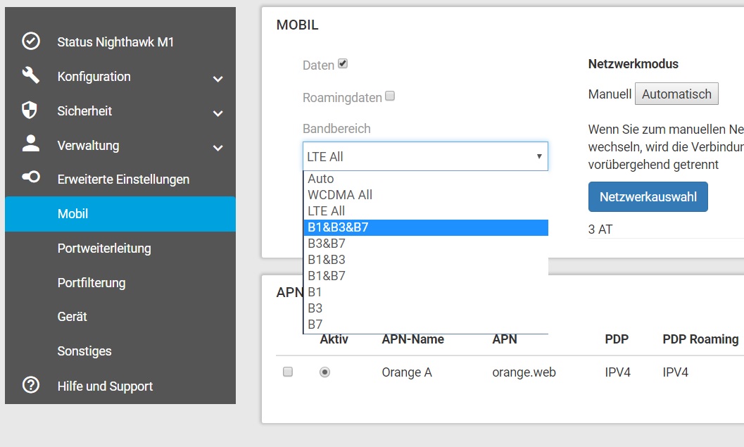

    Antwort 1 : keine Probleme mit CA in AT . Es wird aber der SINR nicht richtig angezeigt . Dieser Bug wurde behoben mit einer zwischen Firmware
    LINK Ich selbst habe die originale Firmware drauf weil man die genauen Werte anders auslesen kann siehe Antwort 2
    Antwort 2 : EUS Version funktioniert sogar ohne CND Passwort über Putty Terminal in (Bridge Modus) oder direkt am USB-3 Com Schnittstelle jedoch muss man auch Port 5510 eingeben. Dann hat man Zugriff zum Modem über AT-Befehle .
    at!gstatus?
    möglich und man sieht hier auch die CA Bänder
    Bandsetting sind auch möglich aber Vorsicht nicht mehr als 10 Stück vergeben sonst spinnt das GUI . Sie werden dann im GUI nicht richtig angezeigt.
    Platz 00,01,02 sind vorgegeben und würde ich nicht verändern
    Weitere Band setting bei mir siehe unten den 03er Platz hab ich ausgelassen falls irgend etwas bei einen Firmware Update dazu kommt
    AT!BAND=04,"B1&B3&B7",0,45
    AT!BAND=05,"B3&B7",0,44
    AT!BAND=06,"B1&B3",0,5
    AT!BAND=07,"B1&B7",0,41
    AT!BAND=08,”B1”,0,1
    AT!BAND=09,”B3”,0,4
    AT!BAND=0A,"B7",0,40
